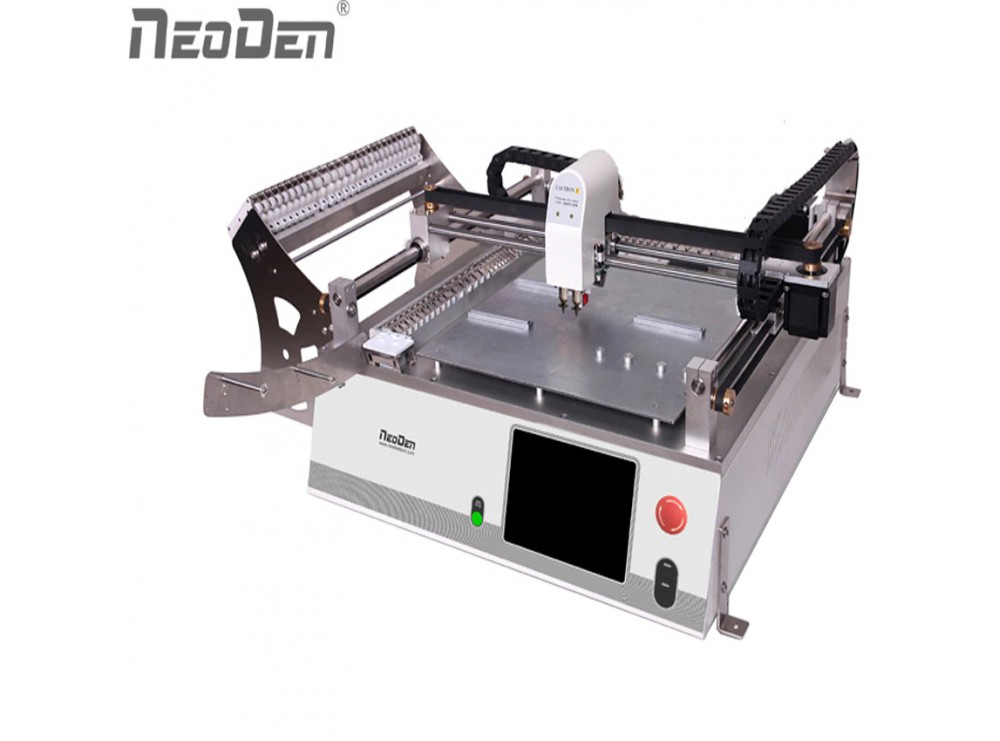

دستگاه Pick & Place مدل NEODEN 3V استاندارد 23 فیدر
کد کالا: 6501001001
دستگاه مونتاژ SMD نئودن Neoden مناسب برای جاگذاری اتوماتیک قطعات SMD بر روی برد مدارچاپی
دستگاه مونتاژ SMD یا دستگاه Pick and Place یک ماشین قابل کنترل است که توانایی مونتاژ بردهای الکترونیکی SMD را دارد. امروزه تکنولوژی مونتاژ SMD به طور کلی جای مونتاژ DIP را گرفته است و همه گیر شده است. دستگاه های مونتاژ اس ام دی رفته رفته به سمت هوشمند شدن و تمام اتوماتیک شدن میروند و به ماشینی تبدیل میشوند که از یک طرف به آن ها برد مدار داده میشود که خروجی دستگاه مونتاژ اتوماتیک SMD برد آماده استفاده است.
این دستگاه سازگار با انواع مختلف اجزای 0402-5050 ، SOP ، QFN ، TQFP … بسیار مناسب برای سازندگان نمونه اولیه ، علاقه مندان ، توسعه دهندگان و گروه های توسعه و تولید دسته های کوچک می باشد.
با پیشرفت تکنولوژی و جایگزین شدن قطعات SMD با قطعات DIP، هم اکنون یکی از مهم ترین مراحل تولید، مونتاژ قطعات الکترونیک روی برد میباشد. سیستم های جایگذاری قطعات SMT یا همان surface mount technology، دستگاه های pick and place نام دارند. این دستگاه ها، ماشین های روباتیکی هستند که برای قرار دادن قطعات SMD روی برد های مدار چاپی استفاده میشوند.
این دستگاه ها برای مونتاژ رنج وسیعی از قطعات الکترونیک مانند خازن ها، مقاومت ها، آی سی ها، بر روی برد های مدار چاپی با دقت و سرعت بالا استفاده میشوند، که میتواند منجر به ساخت کامپیوتر ها و تجهیزات الکترونیک صنایع مختلف از جمله صنایع پزشکی، اتوماسون، خودروسازی، نظامی و مخابراتی شود.
نوع کالا : دستگاه Pick & Place
مدل : NEODEN 3V استاندارد
تعداد فیدر : 23 فیدر
نرخ قرار دهی : 5000CPH بدون بینایی / 3500CPH با دوربین و بینایی
پکیج ها : کوچکترین (0402) ماکزیمم TQFP144
حداکثر ارتفاع قطعه قابل قبول : 5 میلی متر
ولتاژ تغذیه : 220 ولت AC
ابعاد : 820*680*410 میلی متر
ابعاد برد : 320*390 میلی متر
تعداد پمپ : 3
دقت :0.02mm ±
قابل اجرا با سیستم Windows XP-NOVA
توان نامی : 160 الی 200 وات
وزن حدودی نسبت به بسته بندی : 60 الی 85 کیلو گرم
ویژگی
دارای 23 اسلات فیدر ، سیستم بینایی و سیستم موقعیت یابی برای نمونه سازی ، تولید دسته ای کوچک و متوسط ​​با عملکرد پایدار
The Neoden 3V Advanced is a perfect low-cost option for moving your prototyping inhouse. Capable of placing components as small as 0402 with amazing accuracy at 3500 components per hour (CPH) using the inbuilt vision system.
There is feeder capacity for up to 44 tape-feeders (8mm), 5 vibration feeders, and customizable space on the table for component trays. The Neoden 3V Advanced can handle components up to the size of TQFP144 with a max height restriction of 5mm.
Gantry (2 heads)
Upwards Facing Vision System
Windows XP (NOVA) Operating System
Supports: cut tape, loose, tube and tray components
Approvals: TUV NORD CE
Full Vision 2 Head System
2 high-precision placement heads with ±180°
Rotation could satisfy the need of wide range components.
Patented Automatic Peel-box
Patented electromagnetic actuators, you don't need to get rid of the wasted nylon film manually, which saves you more time and effort.
Flexible PCB positioning
By using PCB support bars and pins, wherever you want to put the PCB and whatever the shape of your PCB is, all can be handled well

    سلام اگه ممکنه اون فیدر پشتی رو هم به صورت یدکی موجود کنید تا ارتقاش بدیم. سمت چپیه فقط یک فیدر 16mm داره و چهارتا 8mm اما اون پشتیه طبق توضیحات 2 فیدر 16mm داره 2 تا 12mm.
    یعنی دو تا 16 دیگه بهش اضافه میشه.
    الان مثلا قطعه DPAK یا SO16 یا ... مربوط به 16mm هستن حالت استانداردش یک جا بیشتر نداره که با بستن فیدر پشتی حداقل جمعا به 3 تا افزایش پیدا میکنه.
