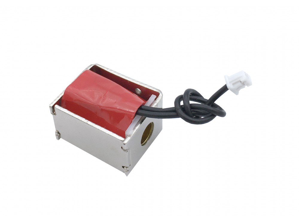

شیر برقی سلونوئیدی پنوماتیک 24 ولت SC0526GF قرمز
کد کالا: 2330001021
شیر برقی سلونوئیدی پنوماتیک قرمز 24v مدل SC0526GF برای دستگاه‌های Pick & Place مانند Neoden
3.2
4 رای‌دهنده
12 دیدگاه
40,100,000 ریال
شیر برقی سلونوئیدی پنوماتیک SC0526GF قرمز یک شیر کنترل هوا و گاز با عملکرد سریع و دقیق است که در سیستم‌های پنوماتیک و اتوماسیون صنعتی استفاده می‌شود. این شیر با ولتاژ 24 ولت DC کار می‌کند و وظیفه کنترل جریان هوا یا وکیوم را در ماشین‌آلات صنعتی، از جمله دستگاه‌های Pick & Place، ربات‌های صنعتی و سیستم‌های کنترل اتوماتیک بر عهده دارد.
مدل: SC0526GF
ولتاژ کاری: 24 ولت DC
نوع عملکرد: سلونوئیدی (الکترومغناطیسی)
فشار کاری: مناسب برای سیستم‌های کم‌فشار و فشار متوسط پنوماتیک
اتصال به سیستم پنوماتیک: فیتینگ سریع یا رزوه‌ای بسته به مدل
زمان پاسخگویی: بسیار سریع برای کنترل دقیق جریان
ساختار بدنه: پلاستیک صنعتی و فلز مقاوم در برابر سایش و حرارت
طول عمر کاری: طراحی‌شده برای کارکرد مداوم در سیستم‌های خودکار
کنترل مسیر هوا در سیستم‌های پنوماتیک صنعتی
دستگاه‌های مونتاژ قطعات SMD و Pick & Place مانند Neoden
سیستم‌های رباتیک و اتوماسیون صنعتی
تجهیزات پزشکی و آزمایشگاهی برای تنظیم دقیق جریان گازها و هوا
خطوط تولید و بسته‌بندی اتوماتیک
Solenoid valves are the most frequently used control elements in fluidics. Their tasks are to shut off, release, dose, distribute, or mix fluids. They are found in many application areas. Solenoids offer fast and safe switching, high reliability, long service life, good medium compatibility of the materials used, low control power, and compact design.
PN: SC0526GF
Rated voltage: DC24.0V
Rated Current: 88mA
Resistance: 270Ω±10%
Exhaust time: Max. 3.0 seconds from 300mmHg reduce to 15mmHg at 100cc tank
Leakage: Max. 3mmHg/min from 300mmHg at 100cc tank
Insulation level: A
Apply for: Air
Life test: 200,000 Times (12s on and 5s off)
Environment: 0~50℃ ,75%RH
Type: Normally closed
3.2
12 دیدگاه‌ها
  • حسین رهبری پور | 1 ماه پیش
    سلام من قطر دهنه ورودی وخروجی این محصول رو دقیق میخوام میشه بهم بگید؟
    • پشتیبانی | 1 ماه پیش
      حسین رهبری پور سلام و احترام، قطر قسمت موردنظر ۵.۵ میلی‌متر است.
  • شرکت مهندسی برق و الکترونیک سجاد | 4 ماه پیش
    سلام وقت بخیر داخل این شیر برقی یه سوزن قرار داره که برای دستگاه نئودن 3 هست از کجا میتونم پیدا کنم ؟
    • پشتیبانی | 4 ماه پیش
      شرکت مهندسی برق و الکترونیک سجاد سلام و احترام، سوزن داخلی این شیر برقی به‌صورت قطعه یدکی مجزا در اطلاعات محصول ارائه نشده و در فروشگاه نیز به‌صورت جداگانه عرضه نمی‌شود. برای بررسی امکان تأمین این قطعه یا دریافت راهنمایی بیشتر در خصوص تهیه آن، لطفاً با بخش فروش تماس بگیرید.
  • سجاد آزادفلاح | 2 سال پیش
    سلام وقت بخیر این محصول به عنوان بوبین نیدل نئودن برای فروش گذاشته شده ؟ اگر بله سمت بالا باید دو جای پیچ داشته باشه آیا داره ؟
      سجاد آزادفلاح سلام
      با تشکر، عکس های جدید قرار گرفت
  • عارف محمدزاده | 5 سال پیش
    برای گاز شهری چه نوعی باید استفاده بشه؟
      عارف محمدزاده سلام، برای گاز شهری باید از شیر برقی مخصوص گاز شهری استفاده شود.
  • محمد نوید گل چین | 5 سال پیش
    حداکثر فشار قابل تحملش چه میزانه؟
      محمد نوید گل چین سلام، متاسفانه اطلاعاتی در دست نیست.
  • احسان زارع | 6 سال پیش
    سلام برای گاز هم میشه از این شیر استفاده کرد؟
      احسان زارع سلام، برای گاز نمی توان استفاده کرد.
