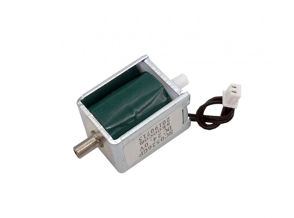

شیر برقی سلونوئیدی پنوماتیک 24 ولت SC0526GF سبز
کد کالا: 2330001020
شیر برقی سلونوئیدی پنوماتیک سبز 24v مدل SC0526GF برای دستگاه‌های Pick & Place مانند Neoden
شیر برقی سلونوئیدی پنوماتیک مدل SC0526GF سبز یک شیر کنترل هوا و گاز با عملکرد الکترومغناطیسی است که در سیستم‌های پنوماتیک، اتوماسیون صنعتی و دستگاه‌های Pick & Place استفاده می‌شود. این شیر برقی با ولتاژ 24 ولت DC کار می‌کند و با سرعت پاسخگویی بالا و دقت زیاد، جریان هوا یا وکیوم را در سیستم‌های خودکار کنترل می‌کند.
مدل: SC0526GF
ولتاژ کاری: 24 ولت DC
نوع عملکرد: سلونوئیدی (الکترومغناطیسی)
نوع سیال: هوا یا گازهای صنعتی
فشار کاری: مناسب برای سیستم‌های کم‌فشار و فشار متوسط پنوماتیک
زمان پاسخگویی: سریع برای کنترل دقیق جریان
اتصالات: فیتینگ سریع یا رزوه‌ای بسته به مدل
جنس بدنه: پلاستیک صنعتی و فلز مقاوم در برابر حرارت و سایش
طول عمر کاری: مناسب برای کارکرد مداوم در دستگاه‌های اتوماسیون
کنترل جریان هوا در سیستم‌های پنوماتیک صنعتی
دستگاه‌های Pick & Place و مونتاژ SMD مانند Neoden
سیستم‌های رباتیک و تجهیزات خودکار صنعتی
تجهیزات پزشکی و آزمایشگاهی برای تنظیم دقیق جریان گازها و هوا
خطوط تولید و بسته‌بندی خودکار
Solenoid valves are the most frequently used control elements in fluidics. Their tasks are to shut off, release, dose, distribute, or mix fluids. They are found in many application areas. Solenoids offer fast and safe switching, high reliability, long service life, good medium compatibility of the materials used, low control power, and compact design.
PN: SC0526GF
Rated voltage: DC24.0V
Rated Current: 88mA
Resistance: 270Ω±10%
Exhaust time: Max. 3.0 seconds from 300mmHg reduce to 15mmHg at 100cc tank
Leakage: Max. 3mmHg/min from 300mmHg at 100cc tank
Insulation level: A
Apply for: Air
Life test: 200,000 Times (12s on and 5s off)
Environment: 0~50℃ ,75%RH
Type: Normally closed
