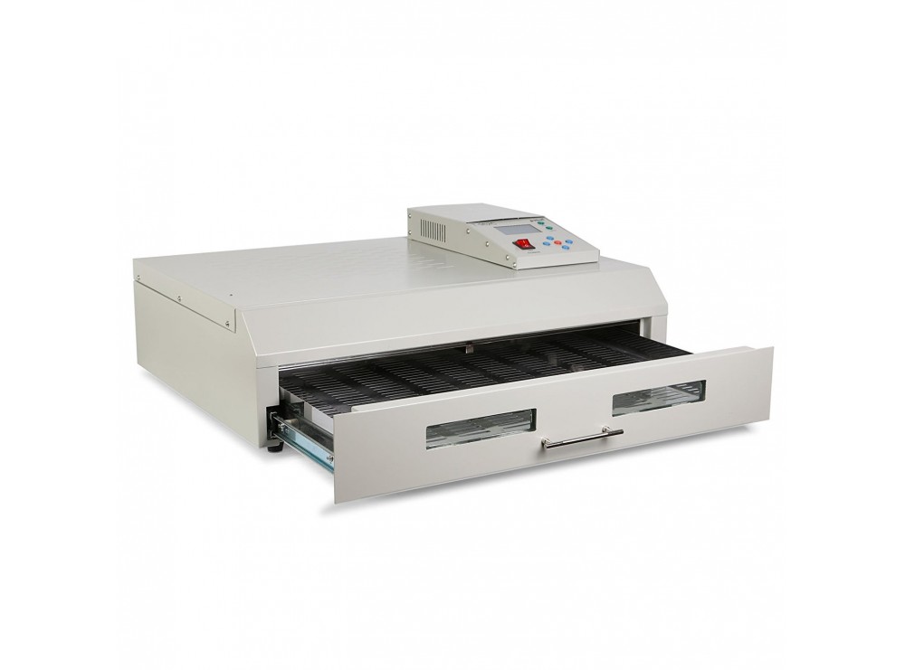

کوره هوای گرم دیجیتال با توان ۲۵۰۰ وات و کشوی شفاف برای لحیم‌کاری دقیق SMD و SMT
3.8
11 رای‌دهنده
24 دیدگاه
1,740,000,000 ریال
کوره هوای گرم مدل T962C ساخت شرکت Puhui، یک دستگاه حرفه‌ای برای لحیم‌کاری مجدد (reflow soldering) قطعات الکترونیکی سطح‌چسب (SMD/SMT) می‌باشد. این دستگاه از سیستم گرمایش مادون قرمز به‌همراه جریان هوای گرم بهره می‌برد تا دمایی یکنواخت در کل سطح برد فراهم کرده و لحیم‌کاری قطعات را با دقت بالا انجام دهد. کنترل پنل دیجیتال با دکمه‌های برنامه‌پذیر و نمایشگر LCD امکان تنظیم پروفایل حرارتی دلخواه را فراهم می‌سازد. کشوی شفاف با ابعاد بزرگ و روشنایی داخلی، مشاهده فرایند لحیم‌کاری را تسهیل می‌کند. سیستم تهویه با فن داخلی نیز خنک‌سازی سریع پس از پایان سیکل را ممکن می‌سازد. این دستگاه دارای چند پروفایل استاندارد از پیش‌تنظیم‌شده برای انواع خمیر لحیم و قطعات است و امکان تعریف پروفایل سفارشی را نیز دارد.
  • ولتاژ ورودی: AC 110V / 50Hz یا AC 220V / 60Hz
  • توان مصرفی: 2500 W
  • ابعاد کشوی حرارتی: ‎400 × 600 mm
  • محدوده دمایی: ‎0°C تا ‎280°C
  • زمان سیکل کاری: ‎1 تا 8 دقیقه
  • نوع گرمایش: ترکیب مادون قرمز و هوای گرم
  • نوع کنترل: دیجیتال با پنل دکمه‌ای و نمایشگر LCD
  • نمایشگر وضعیت: دارد
  • روشنایی داخلی: دارد
  • فن خنک‌کننده داخلی: دارد
  • ابعاد بدنه: حدود ‎68 × 45 × 24 cm
این کوره مناسب خطوط تولید و تعمیرات حرفه‌ای بردهای SMD است و در کارگاه‌های مونتاژ الکترونیک، تعمیرات موبایل، لپ‌تاپ، تجهیزات پزشکی و مخابراتی کاربرد گسترده دارد. همچنین برای مراکز آموزشی و دانشگاهی جهت آموزش لحیم‌کاری سطحی بسیار مناسب است.
  • مونتاژ و لحیم‌کاری بردهای SMD و SMT
  • تعمیرات تخصصی بردهای چندلایه
  • آزمایشگاه‌های آموزشی و تحقیقاتی
  • تعمیر گوشی‌های موبایل و لپ‌تاپ
  • مراکز تولید تجهیزات پزشکی
  • تولید قطعات مخابراتی
  • مونتاژ محصولات اینترنت اشیاء (IoT)
  • لحیم‌کاری حسگرها و مدارات اندازه‌گیری
  • کارگاه‌های تولید بردهای صنعتی
  • تست پروفایل حرارتی خمیر قلع و قطعات حساس

  • جواد صفدری | 12 ماه پیش خریدار
    سلام وقت بخیر میخواستم ببینم این دستگاه دو طرف برد رو لحیم میکنه اگر میشه لطفا چگونه اینکار انجام میشه لطفا راهنمایی بفرمایید ممنونم
    • پشتیبانی | 12 ماه پیش
      جواد صفدری سلام، کوره هوای گرم مدل T962C با توان 2500W از نوع کشویی بوده و برای لحیم‌کاری دقیق قطعات SMD در حجم نیمه‌صنعتی طراحی شده است. این دستگاه با استفاده از المنت‌های مادون‌قرمز و فن‌های سیرکولاسیون، پروفایل دمایی یکنواختی روی سطح برد اعمال می‌کند. برای کار دوطرفه، ابتدا برد درون محفظه قرار گرفته و سمت اول با انتخاب پروفایل متناسب با قلع و قطعات ریفلو می‌شود، پس از پایان سیکل باید اجازه دهید برد به‌طور کامل تا دمای محیط خنک گردد. سپس برد را برگردانده و سمت دوم را با همان روش داخل دستگاه قرار دهید. یکنواختی گرمایش T962C باعث می‌شود قطعات طرف اول در سیکل دوم کمتر تحت تنش حرارتی قرار گیرند، اما برای جلوگیری از ذوب مجدد لحیم‌ها باید از پروفایل دمایی مناسب و کوتاه‌تر استفاده شود. این دستگاه به‌دلیل حجم و توان بالا قادر است بردهای چندلایه و با چگالی زیاد قطعات را به‌خوبی پوشش دهد و کیفیت لحیم‌کاری صنعتی ارائه کند، اما استفاده صحیح از پروفایل‌های حرارتی و رعایت خنک‌کاری بین مراحل برای محافظت از قطعات و خود برد ضروری است.

    انتهای کار سوت خیلی بلندی کشیده میشه که آزار دهنده است.و نمیشه قطعش کرد
      سید امیرعلی معصومی سلام
      به علش شل بودن هسته ها می باشد
      می بایست هسته ها را محکمتر کنید، مثلا استفاده از چسب سیلیکون

    سلام بنده خریداری کردم خیلی هم ازش راضی هستم خیلی خیلی کار رو جلو میندازه و در ضمن این دستگاه برای مونتاژ بردهای با دوطرف قطعات smd هم میشه استفاده کرد .

    با سلام . این دستگاه برای مونتاژ بردهای با دوطرف قطعات smd هم میشه استفاده بشه؟ به چه نحوی ؟
    • پشتیبانی | 7 سال پیش
      هادی حبیبی شاهاندشتی سلام، بله می توان استفاده کرد
