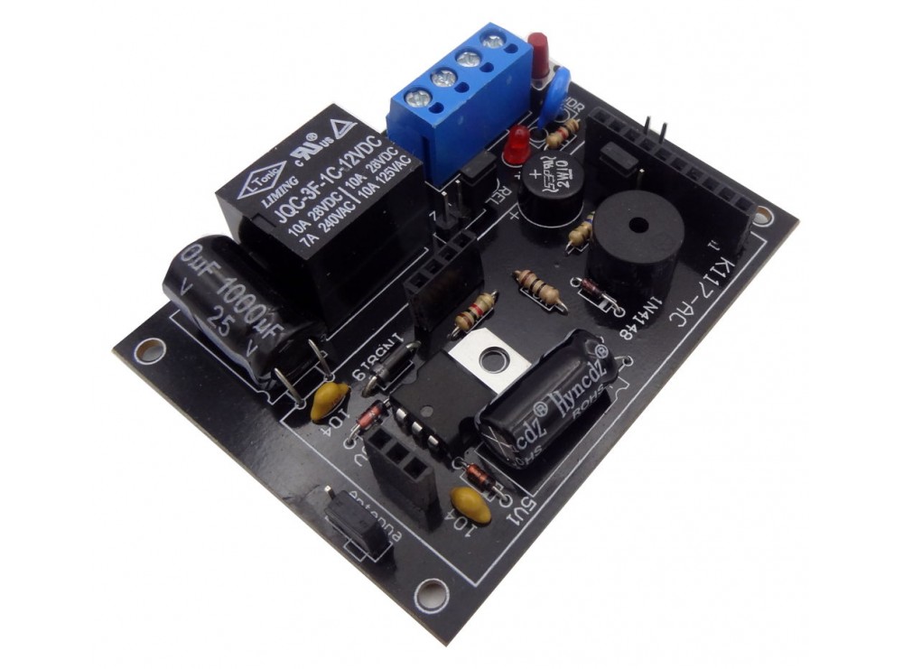

برد K117 یک کنترلر RFID با خروجی رله برای ساخت سیستمهای کنترل دسترسی مستقل است. این برد با تغذیه 12V، قابلیت تعریف کارت Master، LED و Buzzer و امکان انتخاب حالت عملکرد رله، برای درببازکن، قفل برقی و کلیدهای ایمنی مناسب است. ماژول RFID مدل KA-11 باید جداگانه تهیه شود.
برد K117 یک راهانداز و کنترلر RFID است که برای ساخت سیستمهای کنترل دسترسی و فرماندهی به تجهیزات از طریق کارت یا تگ RFID طراحی شده است. مزیت اصلی این برد، فراهم کردن بخش کنترلی و خروجی رله در یک مجموعه جمعوجور است؛ در نتیجه میتوان پس از شناسایی کارت مجاز، تجهیزاتی مانند قفل برقی یا مدار فرمان را کنترل کرد. این برد با تغذیه 12V کار میکند و جریان مصرفی آن 100mA اعلام شده است. همچنین برای سری KA-11L مقدار مصرف کمتر از 30mA ذکر شده است.
یکی از ویژگیهای کاربردی K117، قابلیت فعالیت بدون نیاز به کامپیوتر است. این موضوع برای سیستمهایی مانند کنترل دسترسی درب اهمیت زیادی دارد، زیرا پس از راهاندازی، عملکرد روزمره سیستم به روشن بودن کامپیوتر وابسته نیست. روی برد LED و Buzzer در نظر گرفته شده است تا وضعیت عملکرد سیستم بهصورت دیداری و صوتی قابل تشخیص باشد. همچنین یک شستی برای ذخیرهسازی کارت Master وجود دارد که مدیریت سیستم RFID را سادهتر میکند.
حالت عملکرد خروجی رله نیز توسط Jumper قابل انتخاب است. به این ترتیب میتوان رفتار خروجی را متناسب با کاربرد موردنظر تنظیم کرد. وجود رله داخلی بهخصوص در پروژههایی مانند درببازکن اهمیت دارد، زیرا نتیجه شناسایی کارت میتواند مستقیماً به یک فرمان کنترلی تبدیل شود.K117 امکان استفاده از آنتن داخلی یا خارجی را نیز فراهم میکند. این قابلیت زمانی مفید است که برد داخل تابلو یا محفظه نصب شود اما محل مناسب خواندن کارت در قسمت دیگری قرار داشته باشد. امکان استفاده همزمان از دو آنتن وجود ندارد و باید از آنتن داخلی یا یک آنتن خارجی استفاده شود.

حسین رستمی | 1 سال پیش سلام با این برد میشه یک جت فن avcچهار سیمه رو فعال کرد؟-
پشتیبانی | 1 سال پیش سلام و احترام،
برد K117 با رله ۱۲ ولت برای کنترل بارهای ساده مانند قفلهای برقی یا لامپها طراحی شده است و برای کنترل مستقیم فنهای ۴ سیمه AVC مناسب نیست. فنهای ۴ سیمه دارای چهار پین هستند:
GND (مشکی): زمین
+12V (زرد): تغذیه مثبت
Tach (سبز): خروجی سرعت (تاکومتر)
PWM (آبی): ورودی کنترل سرعت
برای کنترل سرعت این فنها، نیاز به سیگنال PWM با فرکانس حدود ۲۵ کیلوهرتز و ولتاژ ۵ ولت دارید. برد K117 چنین سیگنالی تولید نمیکند و تنها میتواند تغذیه ۱۲ ولت را به فن متصل یا قطع کند، که در این صورت فن با حداکثر سرعت کار خواهد کرد.
برای کنترل دقیق سرعت فنهای ۴ سیمه، پیشنهاد میشود از ماژولهای کنترل PWM یا میکروکنترلرهایی مانند Arduino استفاده کنید که قابلیت تولید سیگنال PWM مناسب را دارند. در حال حاضر، چنین ماژولهایی در فروشگاه ECA موجود نیستند.
در صورت نیاز به کنترل ساده (روشن/خاموش) فن، میتوانید از برد K117 استفاده کنید، اما برای کنترل سرعت متغیر، استفاده از مدارهای تخصصیتر ضروری است.

آرین کبیر | 3 سال پیش سلام وقتتون بخیر ببخشید من این ماژول رو می خواستم واسه درب بازکن ساختمان تهیه کنم چند تا سوال داشتم ۱من این ماژول رو به همراه ماژول Kartach KA-11 RFIDتهیه کنم کافیه؟ ۲ نیازی به هیچ کامپیوتری نداره ۳ چند تا کارت و تگ حافظه داره؟ ۴ کیفیت ماژول چجوریه؟ ۵ چه تک و کارت مناسبش است؟ ۶ اگر بزارمش پشت پنل آیفون جواب میده یا اگر جواب نمیده چه آنتنی باید براش خرید؟ ممنون میشم راهنمایی کنیدمشاهده پاسخ ها (2)-
پشتیبانی | 3 سال پیش برای دریافت پاسخ سریع و جامع در مورد سوالات علمی و فنی خواهشمند است به انجمن های تخصصی برق و الکترونیک ECA مراجعه فرمایید. (www.eca.ir/forums)
ایمان بختیاری نژاد | 3 سال پیش خریدار آیا میشه دو آنتن بیرونی به این ماژول متصل کرد؟؟؟-
پشتیبانی | 3 سال پیش سلام
امکان نصب دو آنتن همزمان ندارد یا آنتن داخلی خود ماژول یا به آنتن بیرونی می بایست استفاده گردد
