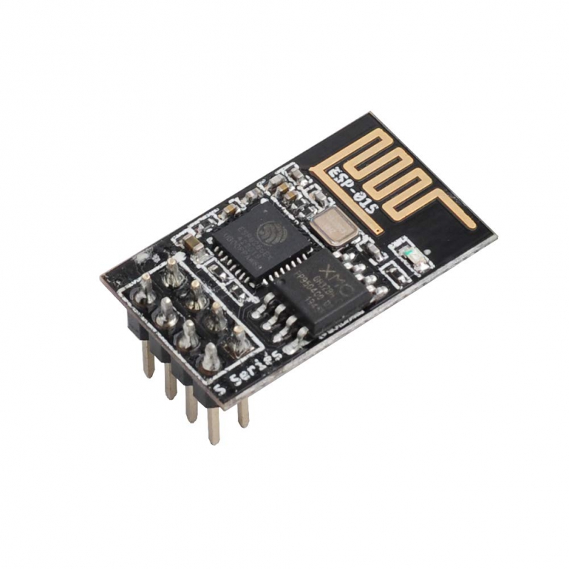

ماژول وای فای ESP8266 ESP-01S مدل ارتقا یافته ماژول ESP-01 جهت فراهم کردن ارتباط بی سیم Wi-Fi به اینترنت یا LAN می باشد و از طریق پروتکل سریال با میکروکنترلر ها ارتباط برقرار می کند. با استفاده از این ماژول می توانید پروژه ی خود را مجهز Wi-Fi کنید.
  • ولتاژ کاری:3.3 ولت
  • نوع ارتباط با میکروکنترلر: پروتکل سریال UART
  • دارای آنتن روبردی
  • دو ورودی یا خروجی عمومی GPIO
  • تنظیمات از طریق فرامین AT Command
  • پشتیبانی از پروتکل های اینترنتی مثل P2P , TCP/IP
  • جریان مصرفی پایین
  • قابل استفاده با بردهای آردوینو و سایر میکروکنترلر ها
جهت پروگرام کردن ماژول می توانید از این سیم بندی استفاده کنید، ماژول استفاده شده FT232 می باشد.
1MB (8Mbit) Flash size.
AP, STA, AP+STA modes available.
Very simple AT commands, easy to use.
Internal LWIP interface.
Only four pins interface, VCC-3V3, GND, TXD and RXD.
AT commands firmware. New IC ESP8266ex
Accrediting to ai-thinker, only add two parts, improve antenna, fully compatible and replaceable for ESP-01. This is the upgradation of ESP-01 board, had small improvement on PCB.

    سلام و درود در تصویر محصول از عکس ESP01 استفاده شده اما در عنوان درج شده ESP01S ممنون میشم بفرمایید کدوم هست, تفاوت در تعداد LED های روی برد ESP01S هست که مدل معمولی یک LED داره و مدل S دو LED داره
      میلاد مالدار سلام تصویر کالا مطابق با موجودی فعلی می باشد .
