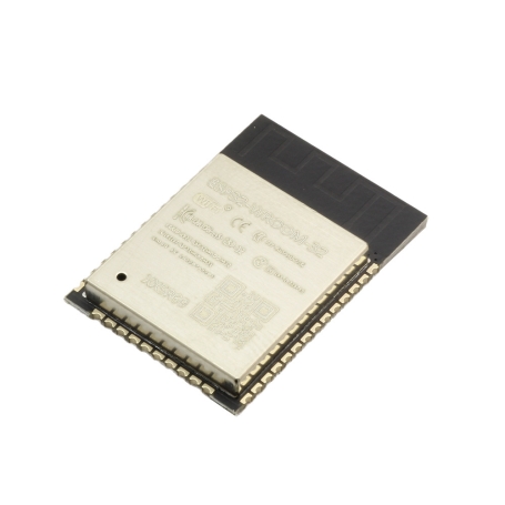

ماژول ESP32-WROOM-32 یکی از قدرتمندترین و پرکاربردترین ماژول‌های وای‌فای و بلوتوث نسل جدید است که توسط شرکت Espressif طراحی شده است. این ماژول به‌عنوان نسخه‌ی پیشرفته‌تر ESP8266 شناخته می‌شود و علاوه‌بر پشتیبانی از Wi-Fi با فرکانس 2.4GHz، دارای بلوتوث کلاسیک و BLE نیز می‌باشد. هسته مرکزی این ماژول، چیپ ESP32-D0WDQ6 است که با تکنولوژی 40 نانومتری ساخته شده و از دو پردازنده‌ی 32 بیتی Xtensa LX6 با فرکانس قابل تنظیم از 80MHz تا 240MHz بهره می‌برد. از قابلیت‌های مهم این ماژول می‌توان به پشتیبانی از حسگر لمسی خازنی، مبدل‌های آنالوگ به دیجیتال 12 بیتی، واسط‌های ارتباطی متنوع مانند UART، SPI، I2C و I2S و همچنین امکانات امنیتی پیشرفته مانند بوت امن، رمزگذاری فلش، رمزنگاری AES و SHA اشاره کرد. طراحی این ماژول به‌گونه‌ای است که قابلیت استفاده در شبکه‌های سنسوری کم‌مصرف تا کاربردهای سنگین مانند پخش صوت و رمزگشایی MP3 را دارد.

ماژول ESP32-WROOM-32 یک سیستم کامل (SoC) با قابلیت‌های ارتباطی پیشرفته است که برای اجرای هم‌زمان وظایف مختلف در پروژه‌های هوشمند طراحی شده است. این ماژول با بهره‌گیری از پردازنده‌ی دو هسته‌ای Xtensa LX6، امکان انجام پردازش‌های موازی و بهینه‌سازی عملکرد سیستم را فراهم می‌کند. عملکرد اصلی آن شامل دریافت و ارسال داده از طریق Wi-Fi و Bluetooth، پردازش سیگنال‌های دیجیتال و آنالوگ، کنترل دستگاه‌های جانبی از طریق پورت‌های ارتباطی متنوع، و اجرای الگوریتم‌های منطقی و محاسباتی بر پایه برنامه‌های قابل‌بارگذاری از طریق حافظه‌ی فلش داخلی است.
از آن‌جا که ماژول دارای قابلیت Wi-Fi با استاندارد 802.11 b/g/n در باند 2.4GHz است، می‌تواند به‌صورت مستقیم به شبکه‌های بی‌سیم متصل شود یا به‌عنوان نقطه‌ی دسترسی (Access Point) عمل کند. همچنین بلوتوث داخلی آن، ارتباط با دستگاه‌های نزدیک را برای تبادل اطلاعات بدون نیاز به شبکه فراهم می‌کند. وجود ADC و سایر رابط‌های حسگر باعث می‌شود که داده‌های محیطی مانند ولتاژ، دما، رطوبت یا نور مستقیماً توسط ماژول خوانده و تحلیل شوند.
با پشتیبانی از ویژگی‌هایی مانند رمزنگاری سخت‌افزاری، بوت امن و حافظه OTP، این ماژول برای کاربردهایی که نیاز به امنیت بالا دارند نیز مناسب است. در مجموع، ESP32-WROOM-32 یک راه‌حل جامع و قدرتمند برای ساخت محصولات هوشمند، قابل‌اتصال و کم‌مصرف در صنایع مختلف به‌شمار می‌رود.
