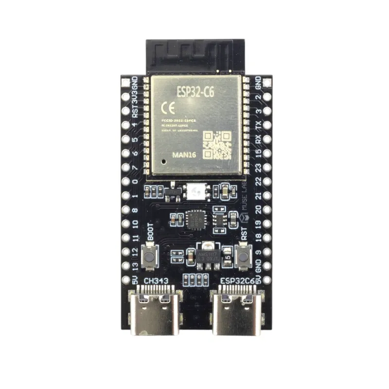

نسخه N16 به حافظه Flash با ظرفیت 16MB اشاره دارد. وجود این حجم Flash فضای بیشتری برای Firmware، کتابخانهها، فایلهای موردنیاز برنامه و توسعه پروژههای پیچیدهتر فراهم میکند. مستندات رسمی Espressif نیز وجود نسخه ESP32-C6-WROOM-1-N16 با 16MB Quad SPI Flash را تأیید میکنند. یکی دیگر از نقاط قوت این برد، طراحی دو درگاه USB Type-C است. بر اساس تصاویر همین محصول، یک کانکتور در بخش COM از تراشه CH343 برای تبدیل USB به UART استفاده میکند. ESP32-C6 نیز در سطح تراشه دارای USB Serial/JTAG داخلی است که امکان پروگرام، ارتباط Serial و JTAG Debugging را بدون مبدل USB-UART خارجی فراهم میکند.
این ساختار برای توسعهدهنده انعطاف مناسبی ایجاد میکند؛ مسیر UART کلاسیک برای پروگرام و ارتباط سریال در دسترس است و قابلیت USB داخلی ESP32-C6 نیز میتواند برای پروگرام و Debug مورد استفاده قرار گیرد.برد همچنین دارای کلیدهای BOOT و RST و یک LED RGB قابل مشاهده در تصاویر است. GPIOهای متعدد در دو طرف PCB خارج شدهاند و دو ردیف پینهدر همراه محصول در تصاویر دیده میشود؛ بنابراین برد برای Breadboard، نمونهسازی سریع و ساخت Prototype گزینهای کاربردی است.از نظر نرمافزاری نیز ESP32-C6 در اکوسیستم Espressif پشتیبانی میشود و برای توسعه پروژههای شبکهای و IoT، بهخصوص پروژههایی که قرار است از Wi-Fi 6، Thread، Zigbee یا Matter استفاده کنند، انتخاب قابل توجهی است.

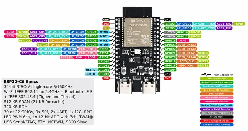

- USB داخلی تراشه: USB Serial/JTAG، USB 2.0 Full-Speed تا 12Mbit/s
- مبدل USB به UART روی برد: CH343، مطابق مارکینگ PCB
- کانکتورهای USB: 2 عدد USB Type-C، مطابق تصویر کالا
- رابطهای ESP32-C6: UART، SPI، I2C، I2S، TWAI، SDIO، PWM، RMT و سایر Peripheralهای داخلی
- ADC: SAR ADC با دقت 12-bit در سطح تراشه
- کلیدهای روی برد: BOOT و RST
- LED: RGB LED، مطابق تصویر کالا
- آنتن: PCB Antenna
