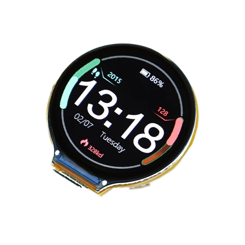

ماژول توسعه ESP32-C3-MINI-1U یک برد هوشمند مبتنی بر تراشه ESP32-C3 است که قابلیت‌های پردازشی، ارتباطات بی‌سیم و نمایشگر رنگی را در یک مجموعه فشرده ترکیب می‌کند. این برد به یک نمایشگر گرد 1.28 اینچی IPS با رزولوشن 240×240 پیکسل مجهز شده که تصاویر و رابط‌های گرافیکی را با کیفیت و زاویه دید مناسب نمایش می‌دهد. بهره‌گیری از ارتباط WiFi و Bluetooth Low Energy امکان اتصال به شبکه، تجهیزات هوشمند و اپلیکیشن‌های موبایل را فراهم می‌سازد. نمایشگر توسط درایور GC9A01 کنترل شده و نسخه لمسی آن از کنترلر CST816S بهره می‌برد. وجود رابط USB Type-C فرآیند برنامه‌ریزی و تغذیه برد را ساده کرده و حافظه Flash داخلی 4MB فضای کافی برای توسعه انواع پروژه‌های اینترنت اشیا، تجهیزات پوشیدنی، سیستم‌های مانیتورینگ و رابط‌های کاربری گرافیکی را در اختیار توسعه‌دهندگان قرار می‌دهد. طراحی جمع‌وجور و نمایشگر دایره‌ای این محصول، آن را برای ساخت تجهیزات مدرن و محصولات تجاری بسیار مناسب کرده است.
  • ماژول پردازشی: ESP32-C3-MINI-1U
  • معماری پردازنده: RISC-V
  • فرکانس پردازنده: تا 160MHz
  • حافظه SRAM برابر 400KB
  • حافظه ROM برابر  384KB
  • حافظه Flash برابر  4MB
  • ارتباط بی‌سیم: WiFi 2.4GHz
  • بلوتوث: Bluetooth LE
  • نوع نمایشگر: TFT IPS رنگی
  • اندازه نمایشگر: 1.28 اینچ
  • شکل نمایشگر: دایره‌ای
  • تعداد رنگ: 16Bit
  • رزولوشن: 240×240 Pixel
  • درایور نمایشگر: GC9A01
  • قطر ناحیه نمایش: 32.4mm
  • ولتاژ کاری: 5V
  • جریان مصرفی: 100mA
  • رابط برنامه‌ریزی و تغذیه: USB Type-C
  • ابعاد ماژول: 38.5 × 37.0mm
  • دمای کاری: -20°C تا +70°C
  • دمای نگهداری: -30°C تا +80°C
