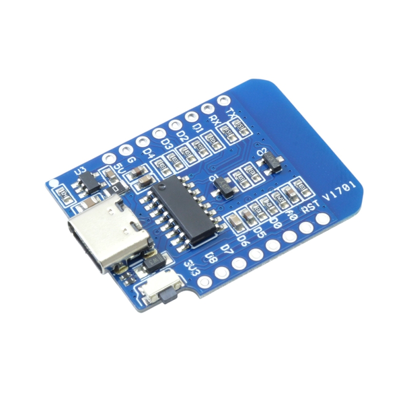

این برد توسعه مبتنی بر ماژول قدرتمند ESP8266 و مدل ESP-12F، یک انتخاب فوق‌العاده برای پیاده‌سازی پروژه‌های وای‌فای محور و اینترنت اشیا است. با بهره‌گیری از چیپ CH340 به‌عنوان مبدل USB به سریال، امکان ارتباط آسان با کامپیوتر از طریق درگاه Type-C فراهم شده است. این برد به‌صورت کامل با Arduino IDE و NodeMCU سازگار بوده و قابلیت برنامه‌ریزی مستقیم از طریق USB را داراست. پشتیبانی از پروتکل‌های ارتباطی SPI و I2C، همراه با پشتیبانی از مودهای مختلف وای‌فای (Station، Access Point و ترکیبی)، امکانات وسیعی را برای ارتباط بی‌سیم فراهم می‌کند. طراحی فشرده، مصرف انرژی پایین و وجود حافظه داخلی 4 مگابایت از دیگر مزایای کلیدی این برد هستند که آن را به گزینه‌ای ایده‌آل برای پروژه‌های DIY، آموزشی، صنعتی و قابل‌حمل تبدیل کرده‌اند. برد دارای آنتن داخلی PCB بوده که برای ارتباط پایدار در بسترهای بی‌سیم بسیار کارآمد است.
  • پردازنده اصلی: ESP8266 (ماژول ESP-12F)
  • مبدل USB به سریال: CH340
  • نوع کانکتور: USB Type-C
  • فرکانس کاری: 2.4 گیگاهرتز
  • حافظه فلش داخلی: 4 مگابایت
  • ولتاژ کاری: 3.3 ولت
  • پروتکل‌های ارتباطی: I2C و SPI
  • توان مصرفی پورت USB: حداکثر 500 میلی‌آمپر
  • ورودی ADC: 0 تا 3.3 ولت (پین A0)
  • فرکانس کلاک: 80 یا 160 مگاهرتز
  • آنتن: داخلی از نوع PCB
  • سطح ولتاژ IO: 3.3 ولت
  • ابعاد: 46 × 25 میلی‌متر
  • وای‌فای: 802.11 b/g/n با پشتیبانی از WPA / WPA2
  • حالت‌های وای‌فای: Station / Access Point / Station+AP
این برد توسعه به‌دلیل ابعاد کوچک، قابلیت ارتباط بی‌سیم و مصرف پایین، گزینه‌ای بسیار مناسب برای پروژه‌های IOT، اتوماسیون و سیستم‌های کنترلی است. با پشتیبانی کامل از پلتفرم Arduino و منابع آموزشی گسترده، برای کاربران حرفه‌ای و مبتدی بسیار کاربردی است.

This is a new version of the high-performance 2.4G Wi-Fi development board based on the ESP-12F and CH340G. After installing the hardware package for this development board on Arduino-1.6.5 IDE, you can use the IDE to program and design.
- Specially supply for Arduino lover.
- Compatible with Arduino, you can use the Arduino IDE directly.
- Compatible with Nodemcu
- It makes you easier and faster to complete the project of Wi-Fi remote home appliances.
- Wireless Upload Program available.
- It is built based on the mature and popular ESP8266 technology. You can take advantage the abundant resources available on the web.
- It has built-in USB-TTL serial with super reliable industrial strength CH340G for superior stability on all supported platforms.
- Antenna Type: Built-in PCB antenna is available.
- Wireless Network Mode: station / soft AP / SoftAP + station.
- Wireless criteria: 802.11 b / g / n.
- WIFI @ 2.4 GHz, support for WPA / WPA2 security mode.
- Working voltage: 3.3V
- IO logic level: 3.3V)
- ADC pin (A0) input voltage: 0-3.3V
- Flash capacity: 4M Bytes
- Clock frequency: 80MHz or 160MHz
- Applications: Smart Car, Home automation, Sensor networks, Industrial wireless control
