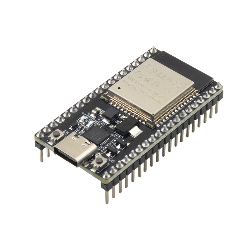

برد توسعه ESP32 دارای Wifi و بلوتوث 38 پایه با ورودی USB Type-C
کد کالا: 3011012103
برد توسعه مبتنی بر ESP-WROOM-32 با 38 پایه GPIO، وای‌فای و بلوتوث داخلی با ورودی USB Type-C برای برنامه‌ریزی و تغذیه مبدل CP2102
برد ESP32 یکی از محبوب‌ترین بردهای توسعه اینترنت اشیا (IoT) است که با دارا بودن ماژول ESP-WROOM-32، امکانات ارتباطی پیشرفته‌ای مانند وای‌فای، بلوتوث کلاسیک (BT) و بلوتوث کم‌مصرف (BLE) را در کنار توان پردازشی بالا ارائه می‌دهد.این برد دارای هسته پردازشی 32 بیتی است که فرکانس کاری این هسته‌ها بین 80 تا 240 مگاهرتز قابل تنظیم است. این برد برای کاربردهای پیشرفته با توان مصرفی پایین مناسب بوده و دارای بلوتوث، وایفای داخلی و مبدل سریال CP2102 می باشد.
  • پردازنده دو هسته‌ای (Dual-Core) 32-bit LX6
  • فرکانس کاری تا 240 مگاهرتز
  • حافظه RAM تا 520 کیلوبایت SRAM داخلی
  • حافظه فلش معمولاً 4MB
  • Wi-Fi IEEE 802.11 b/g/n (پشتیبانی از مود Station / AP / Dual)
  • Bluetooth نسخه 4.2 + BLE (پشتیبانی از Classic و Low Energy)
  • GPIOها بیش از 30 پین ورودی/خروجی (با قابلیت PWM، ADC، DAC، SPI، I2C، UART و ...)
  • ADC 12 بیت، چند کاناله
  • DAC 2 کانال 8 بیتی
  • PWM تا 16 کانال
  • SPI / I2C / UART چندین رابط برای ارتباط با تجهیزات دیگر
  • ولتاز کاری 3.3 ولت (با ورودی تغذیه 5 ولت در بردهای توسعه)
  • مصرف انرژی بسیار کم (دارای حالت‌های Sleep/Deep Sleep)
  • امنیت سخت‌افزار رمزنگاری، بوت امن، فلش رمزنگاری‌شده
  • تعداد پایه‌ها: 38 پایه با دسترسی به انواع پروتکل‌های ارتباطی و ورودی/خروجی‌ها

The ESP32 board is one of the most popular Internet of Things (IoT) development boards, which, with the ESP-WROOM-32 module, offers advanced communication features such as Wi-Fi, Bluetooth Classic (BT) and Bluetooth Low Energy (BLE) along with high processing power. This board has a 32-bit processing core whose operating frequency can be adjusted between 80 and 240 MHz. This board is suitable for advanced applications with low power consumption and has built-in Bluetooth, Wi-Fi and a CP2102 serial converter.
Specifications
Dual-Core 32-bit LX6 processor
Operating frequency up to 240 MHz
RAM memory up to 520 KB internal SRAM
Flash memory typically 4 MB
Wi-Fi IEEE 802.11 b/g/n (supports Station / AP / Dual mode)
Bluetooth version 4.2 + BLE (supports Classic and Low Energy)
GPIOs More than 30 input / output pins (with PWM, ADC, DAC, SPI, I2C, UART, etc.)
12-bit ADC, multi-channel
2-channel 8-bit DAC
PWM up to 16 channels
SPI / I2C / UART Multiple interfaces for communication with other devices
Operating voltage 3.3 V (with 5 V power input on development boards)
Very low power consumption (with Sleep / Deep Sleep modes)
Hardware security Cryptography, secure boot, flash Encrypted
Number of ports: 38 ports with access to a variety of communication protocols and I/Os
