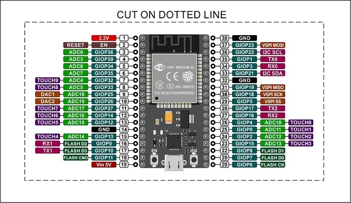

    سلام پایه های حساس این ماژول کدام هستند مثل پایه بوت لودر و غیره ؟
    مشاهده پاسخ ها (3)
    • پشتیبانی | 7 ماه پیش
      امیرمهدی آبادی سلام و احترام، در اغلب بردهای توسعه ESP32 با ۳۸ پایه (طرح‌های متداول شبیه DevKitC) پایه‌های حساس شامل GPIO0، GPIO2 و EN (گاهی با نام EN/RESET) هستند؛ GPIO0 برای ورود به حالت بوت‌لودر باید در زمان ریست صفر شود، GPIO2 در هنگام بوت نباید در سطح نامناسب قرار گیرد و پایه EN برای ریست و فعال‌سازی چیپ استفاده می‌شود. همچنین GPIO12 در بعضی طرح‌ها به تنظیم ولتاژ فلش مرتبط است و کشیدن آن به سطح اشتباه می‌تواند مانع بوت صحیح شود. از استفاده این پایه‌ها به عنوان ورودی/خروجی معمول در زمان بوت باید با احتیاط انجام شود.
  • امیرمهدی آبادی | 7 ماه پیش خریدار
    سلام پایه های حساس مثل بوت لودر و غیره پایه های چند هست ؟
      امیرمهدی آبادی سلام و احترام، در ESP32 برخی پایه‌ها در زمان بوت برای تعیین حالت راه‌اندازی استفاده می‌شوند و به آن‌ها پایه‌های Strapping گفته می‌شود. مهم‌ترین آن‌ها GPIO0 ،GPIO2 ،GPIO4 ،GPIO5 ،GPIO12 و GPIO15 هستند. به‌ویژه GPIO0 برای ورود به حالت پروگرام (Bootloader/Download Mode) استفاده می‌شود و در زمان ریست باید در سطح LOW قرار گیرد. همچنین GPIO12 در زمان بوت نباید به سطح نامناسب وصل شود زیرا می‌تواند باعث اختلال در راه‌اندازی شود. بنابراین هنگام استفاده از این پایه‌ها در مدارهای خارجی باید وضعیت آن‌ها در لحظه بوت به‌درستی در نظر گرفته شود.
