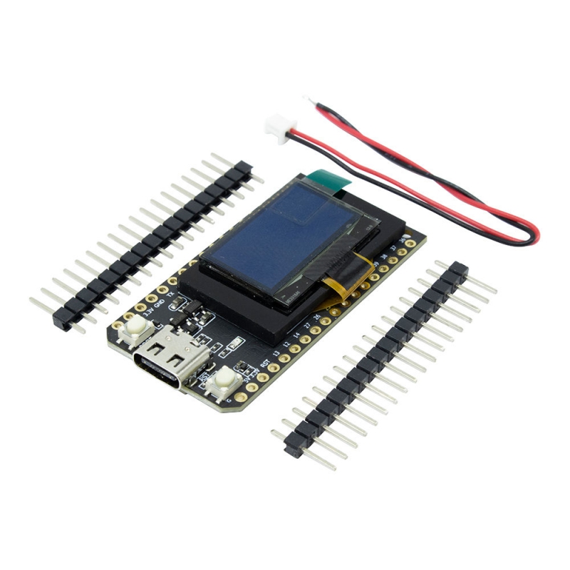

برد توسعه LILYGO با بهره مندی از چیپ قدرتمند ESP32 و هم چنین یک OLED با ابعاد 0.96 اینچی بهره می برد ، درایور این صفحه نمایش SSD1306 بوده و به راحتی میتوانید کدهای خود را توسط یک مبدل USB به TTL بر روی این ماژول آپلود نماید از این ماژول می توایند در بسیاری از پروژه های قابل حمل و اینترنت اشیا استفاده نمایید. از کانکتور اتصال باتری که در داخل بسته بندی نیز موجود می باشد نیز می توانید جهت پرتابل نمودن استفاده نمایید.
نوع کالا : برد توسعه LILYGO ESP32
چیپ اصلی : ESP32
پردازنده دو هسته‌ای Tensilica
کلاک 240 مگاهرتز
صفحه نمایش : از نوع OLED
ابعاد صفحه نمایش : 0.96 اینچ
نوع درایور صفحه نمایش : SSD1306
ظرفیت محاسباتی برد  تا 600DMIPS
دارای Wi-Fi antennas به صورت Onboard
میزان حافظه فلش : 4 مگابایت  معادل 32 بیت (bit)
نوع ورودی USB : به صورت Type-C USB
دارای مدار شارژ باتری لیتیوم
با توجه به نوع تراشه امکان گرم شدن در طول فرایند کار مدار خواهد بود و نیاز به دفع حرارت تولید شده خواهد بود
آپلود کد توسط ماژول های T- U2T USB to TTL
محتویات
یک عدد برد توسعه LILYGO ESP32
دو عدد پین هدر نری
کانکتور
کل محتویات داخل بسته بندی جعبه ای می باشد (طبق تصاویر کالا)
راه اندازی
فایل راه انداز را از انتهای توضیحات دانلود نمایید.
کل پوشه TTGO را در مسیر Arduino\hardware کپی کنید.
سپس نرم افزار Arduino را بسته و مجدد راه اندازی کنید،  بعد از بازگشایی مجدد نرم افزار می توانید بردهای سری WIFI OLED را در "board" و نمونه ها را در "examples" انتخاب کنید.
1.Main control chip using ESP32, Tensilica dual core processor, clocked at 240MHz, computing capacity of up to 600DMIPS, 520 SRAM, 802.11 KB chip b/g/n HT40 WiFi transceiver, baseband, and LWIP protocol stack, Bluetooth (Bluetooth dual-mode integrated traditional and BLE low-power Bluetooth).
2.Onboard 4M Byte (32M bit ), Flash, and Wi-Fi antennas.
3.0.96 inch White OLED display.
4.Lithium battery charging circuit and interface.
ESP32 QFN package is a highly integrated chip, because of high frequency, small volume and not easy to heat dissipation, so Appeared when use high fever is normal, we complete the circuit had done to the stability of the evaluation, please rest assured use; If you have any worry, can increase the heat sink.
