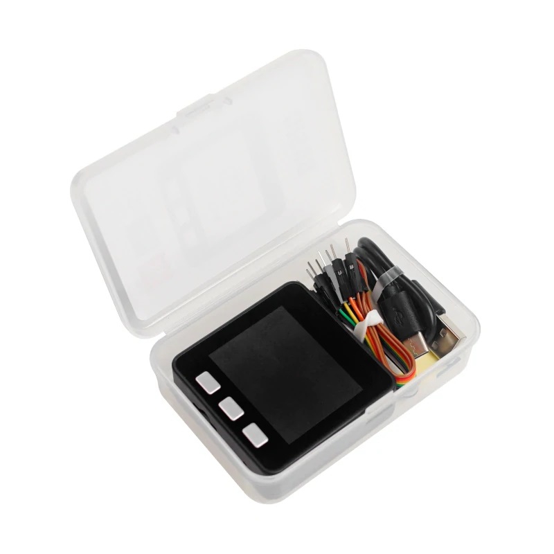

برای ساخت سریع پروژه‌های IoT بدون نیاز به تهیه جداگانه نمایشگر، کلید، باتری و رابط‌های توسعه، M5Stack BASIC یک پلتفرم یکپارچه مبتنی بر ESP32 ارائه می‌دهد. نمایشگر رنگی 2 اینچ، WiFi، باتری داخلی، بلندگو، 3 کلید و پشتیبانی از Arduino، UIFlow و MicroPython آن را برای آموزش، نمونه‌سازی و هوشمندسازی مناسب می‌کند.
M5Stack BASIC یک برد توسعه ماژولار و قابل گسترش مبتنی بر ESP32 است که برای ساخت سریع نمونه‌های IoT، کنترلرهای هوشمند و پروژه‌های الکترونیکی طراحی شده است. مهم‌ترین مزیت آن نسبت به یک برد ESP32 ساده، یکپارچه بودن مجموعه‌ای از امکانات کاربردی مانند نمایشگر رنگی، باتری، کلیدهای فیزیکی، بلندگو، شیار کارت حافظه و کانکتورهای توسعه در یک بدنه جمع‌وجور است. این ساختار باعث می‌شود برای بسیاری از پروژه‌ها زمان کمتری صرف سیم‌کشی و ساخت رابط کاربری اولیه شود.  هسته پردازشی برد ESP32-D0WDQ6-V3 با پردازنده دو هسته‌ای Xtensa LX6 و فرکانس تا 240MHz است. وجود 520KB SRAM و 16MB Flash فضای مناسبی برای اجرای رابط‌های گرافیکی، ارتباط شبکه و منطق کنترلی پروژه فراهم می‌کند. اتصال WiFi 2.4GHz نیز امکان ارتباط با شبکه محلی، سرویس‌های اینترنتی، MQTT، سرورها و سامانه‌های خانه هوشمند را فراهم می‌سازد.
نمایشگر داخلی 2.0 اینچی IPS TFT با رزولوشن 320×240 پیکسل و درایور ILI9342C یکی از نقاط قوت اصلی این برد است. وجود نمایشگر داخلی به کاربر اجازه می‌دهد وضعیت سنسورها، منوهای تنظیمات، نمودارها و اطلاعات شبکه را بدون افزودن LCD خارجی نمایش دهد. سه کلید فیزیکی قابل برنامه‌ریزی نیز برای ساخت منو و رابط کاربری ساده در اختیار توسعه‌دهنده قرار دارد. M5Stack BASIC دارای بلندگوی داخلی 1W است که برای ایجاد هشدار صوتی، اعلان و بازخورد کاربری قابل استفاده است. همچنین شیار TF/microSD امکان ذخیره فایل، داده‌های ثبت‌شده، تصاویر یا منابع موردنیاز برنامه را فراهم می‌کند. طبق مستندات رسمی M5Stack، بخش TF Card این خانواده از کارت حافظه تا 16GB پشتیبانی می‌کند. وجود باتری داخلی Li-ion/Li-Po با ظرفیت 110mAh و ولتاژ 3.7V امکان اجرای دستگاه بدون اتصال دائم کابل USB را فراهم می‌کند. مدیریت تغذیه داخلی و ورودی USB Type-C نیز فرآیند تغذیه و شارژ را ساده‌تر کرده است. ظرفیت این باتری بیشتر برای ایجاد قابلیت حمل و اجرای کوتاه‌مدت مناسب است و زمان کار واقعی به میزان مصرف نمایشگر، WiFi و تجهیزات متصل بستگی دارد.
یکی دیگر از مزیت‌های مهم M5Stack، ساختار توسعه‌پذیر آن است. در قسمت پایین برد 15 خط I/O در دسترس قرار گرفته و رابط‌هایی مانند ADC، DAC، I2C، UART و SPI قابل استفاده هستند. همچنین کانکتور GROVE / HY2.0-4P اتصال سریع سنسورها و Unitهای سازگار با اکوسیستم M5Stack را ساده‌تر می‌کند. طراحی M5-Bus نیز امکان استفاده از ماژول‌های Stackable سازگار را فراهم می‌کند.  از نظر نرم‌افزاری، این برد برای کاربران با سطوح مختلف برنامه‌نویسی مناسب است. می‌توان آن را با Arduino IDE و کتابخانه‌های ESP32 برنامه‌نویسی کرد یا برای توسعه سریع‌تر از UIFlow و MicroPython استفاده کرد. پشتیبانی از ESP-IDF و FreeRTOS نیز امکان توسعه پروژه‌های پیچیده‌تر و چندوظیفه‌ای را در اختیار کاربران باتجربه قرار می‌دهد.
