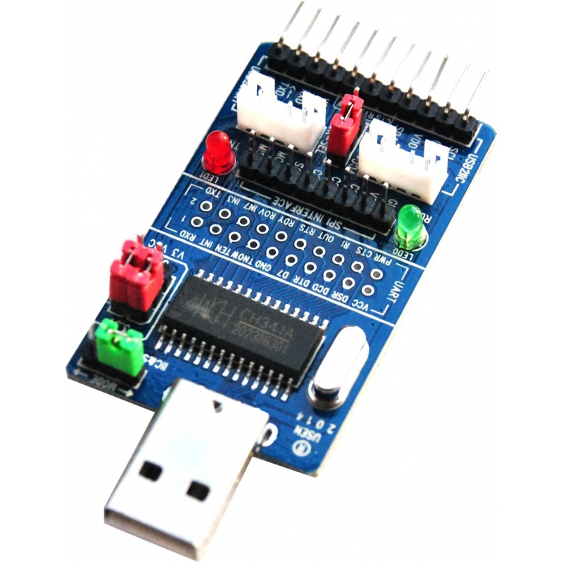

ماژول مبدل چندکاره USB به I2C/SPI/UART با تراشه CH341A برای ارتباط سریال است که از پروتکل‌های مختلفی نظیر UART، I2C و SPI پشتیبانی می‌کند. این ماژول با استفاده از کانکتور USB نوع A به رایانه متصل شده و ولتاژ خروجی قابل تنظیم 3.3V و 5V را ارائه می‌دهد. علاوه بر سازگاری با سیستم‌عامل ویندوز، این ماژول برای دیباگ، دانلود و برنامه‌نویسی میکروکنترلرها ایده‌آل بوده و می‌تواند به راحتی برای جمع‌آوری داده از سنسورها و به‌روزرسانی فریمور دستگاه‌های مختلف استفاده شود. این مبدل همچنین از نرخ انتقال دوطرفه تا 2Mbps پشتیبانی می‌کند و دارای نشانگرهای وضعیت عملکرد است.
مشخصات:
  • سازگاری USB: پشتیبانی از USB v2.0 با کانکتور USB-A.
  • تأمین برق: برق مستقیم از طریق اتصال USB.
  • ولتاژ خروجی: پشتیبانی از 3.3V و 5V TTL.
  • بیت‌های داده: پشتیبانی از 5، 6، 7 یا 8 بیت داده.
  • رابط‌های سریال: پشتیبانی از RS232، RS485، UART، I2C، SPI.
  • نرخ انتقال: 50bps تا 2Mbps.
  • سیستم‌عامل‌ها: پشتیبانی از Windows 98/ME/2000/XP/7/8/10 (32 بیتی و 64 بیتی).
کاربرد ها:
  • ارتقا تجهیزات سریال: شبیه‌سازی و ارتقا پورت‌های سریال.
  • دیباگ و پروگرمینگ: دیباگ و پروگرمینگ میکروکنترلرها.
  • جمع‌آوری داده: جمع‌آوری و ذخیره داده‌های حسگرها.
  • به‌روزرسانی فریمور: ارتقا فریمور تلویزیون، روتر و مادربرد.

    سلام در مورد ماژول مبدل چند کاره USB به I2C/SPI/UART با تراشه CH341A
    آیا تمام کارها یی که رابط usb to serial rs232 انجام میدهد و معمولا بصورت کابل در بازار موجود است را انجام میدهد؟
    میخاهم تبدیل usb to rs232 را تهیه کنم و همچنین تبدیل usb to rs485 هم جداگانه تهیه کنم آیا این ماژول قابلیت هر دو را دارد؟
    • پشتیبانی | 4 ماه پیش
      مسعود نصیری سلام و احترام،
      این ماژول CH341A قابلیت تبدیل USB به رابط‌های I2C، SPI و UART را دارد، اما به‌صورت مستقیم جایگزین مبدل‌های USB به RS232 یا USB به RS485 نیست. رابط UART این ماژول سطح منطقی TTL دارد و برای اتصال به RS232 یا RS485 نیاز به مدار مبدل سطح جداگانه دارید. بنابراین برای استفاده مستقیم به‌عنوان USB to RS232 یا USB to RS485 مناسب نیست و باید مبدل مخصوص هر استاندارد استفاده شود.

  • شرکت ماندگار ابزاردقیق نامور | 7 ماه پیش خریدار
    درایور این ماژول بیزحمت برامون بذارین چون خود ویندوز هم به صورت خوداکر شناسایی نمیکنه.تو فروم هم درخواست درایورش دادم اما کسی نداشت
    • پشتیبانی | 7 ماه پیش
      شرکت ماندگار ابزاردقیق نامور سلام از فایل های انتهای توضیحات استفاده نمایید .
  • آبتین زندی | 1 سال پیش خریدار
    میشه درایور مخصوص ارتباط سریال این بدید ۲روزه هر درایوری نصب میکنم نمیشه
      آبتین زندی سلام ، تراشه CH341A به‌صورت عمومی پشتیبانی می‌شود و درایور آن به‌طور خودکار باید توسط ویندوز (به‌ویژه ویندوز 10 و 11) شناسایی و نصب گردد. اگر سیستم شما نتوانسته درایور را نصب کند، مشکل از ویندوز یا تنظیمات امنیتی آن است و باید اجازه نصب درایور عمومی CH341 را بدهید. برای دریافت پاسخ سریع و جامع در مورد سوالات علمی و فنی خواهشمند است به انجمن های تخصصی برق و الکترونیک ECA مراجعه فرمایید. (https://forum.eca.ir)
    سلام من چندتا درایور این ماژول ازجمله درایور رسمیش و درایور همین سایت نصب کردم ولی تو دیوایس منیجرم ارور ۲۸ یا عدم شناسایی درایور میگیرم. بطور دستی هم مسیر فایل اضافه کردم بازم شناسایی نمیشه. از بخش ویندوز سکیوریتی تنظیمات مربوط به درایور تغییر دادم فایده ای نداشت. دیوایس شناسایی میشه ولی درایورش هرکاری میکنم باهاش bind نمیشه. ویندوزم یازدهه
      آبتین زندی سلام مشکل شما به‌دلیل ناسازگاری درایورهای قدیمی CH341A با ویندوز 11 است. در ویندوز 11 باید نسخه‌های جدید درایور CH341A نصب شوند ، در غیر این صورت سیستم اجازه Bind شدن را نمی‌دهد و همان خطای 28 دیده می‌شود. پیشنهاد می‌شود ابتدا درایورهای قبلی را به‌طور کامل حذف کنید (از Device Manager گزینه Uninstall with delete driver files) و سپس نسخه جدید مخصوص ویندوز 10/11 را نصب کنید. پس از نصب صحیح، دستگاه به‌طور خودکار در بخش Ports به‌عنوان USB-SERIAL CH341 شناسایی خواهد شد. برای دریافت پاسخ سریع و جامع در مورد سوالات علمی و فنی خواهشمند است به انجمن های تخصصی برق و الکترونیک ECA مراجعه فرمایید. (https://forum.eca.ir)
