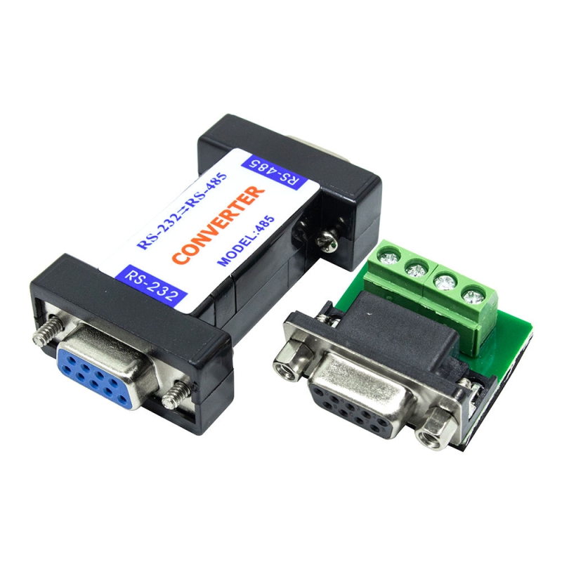

ماژول مبدل RS232-RS485 برای تبدیل ارتباط سریال استاندارد RS232 به RS485 طراحی شده است. این ماژول امکان انتقال داده در فواصل طولانی‌تر، ارتباط شبکه‌ای چند دستگاه و استفاده در سیستم‌های صنعتی و کنترلی را فراهم می‌کند.

ماژول مبدل RS232-RS485 یک رابط ارتباطی برای اتصال تجهیزات دارای پورت RS232 به شبکه‌های RS485 است. استاندارد RS485 به دلیل استفاده از انتقال تفاضلی، مقاومت بیشتری در برابر نویز دارد و برای ارتباطات طولانی در محیط‌های صنعتی و سیستم‌های چند دستگاهی کاربرد گسترده‌ای دارد.این مبدل در حالت نیمه‌دوطرفه (Half Duplex) کار می‌کند و امکان تبادل اطلاعات بین تجهیزات RS232 و شبکه RS485 را فراهم می‌سازد. در یک شبکه RS485 می‌توان چندین دستگاه را به صورت مشترک متصل کرد و برای ارتباطات با فاصله زیاد مورد استفاده قرار داد.وجود کانکتورهای استاندارد در سمت RS232 و RS485، نصب این ماژول را برای تجهیزات دارای پورت سریال آسان می‌کند. این ماژول برای سیستم‌های کنترل صنعتی، تجهیزات اندازه‌گیری، دستگاه‌های اتوماسیون و پروژه‌های ارتباطی مناسب است.
  • نوع: ماژول مبدل RS232 به RS485
  • استاندارد ارتباطی: EIA/TIA RS232C و RS485
  • حالت ارتباط: نیمه‌دوطرفه (Half Duplex)
  • نوع انتقال: تفاضلی (Differential)
  • رابط RS232: کانکتور DB9 مادگی
  • رابط RS485: کانکتور DB9 نری
  • نرخ انتقال داده: 300 تا 115200bps
  • حداکثر فاصله انتقال RS485: 1200m
  • حداکثر فاصله انتقال RS232: 5m
  • سیگنال‌های RS232: TXD، RXD، RTS، CTS، DTR، DSR، DCD، GND
  • سیگنال‌های RS485: Data+، Data-، GND
  • تعداد دستگاه قابل اتصال در شبکه RS485: تا 32 دستگاه
  • دمای کاری: -10 تا 65°C
  • رطوبت کاری: 5 تا 75%
  • ابعاد: 58 × 33 میلی متر
  • جنس بدنه: پلاستیک
  • تبدیل آسان رابط RS232 به RS485
  • مناسب برای ارتباطات طولانی‌برد
  • مقاوم در برابر نویز به دلیل انتقال تفاضلی
  • پشتیبانی از شبکه چند دستگاهی RS485
  • نصب آسان با کانکتورهای استاندارد
  • مناسب برای تجهیزات دارای پورت سریال
ماژول مبدل RS232-RS485 در سیستم‌هایی استفاده می‌شود که نیاز به اتصال تجهیزات سریال RS232 به شبکه‌های RS485 دارند. این ماژول برای انتقال داده در فاصله‌های طولانی و ارتباط بین چند تجهیز در محیط‌های صنعتی و کنترلی کاربرد دارد.
  • اتوماسیون صنعتی
  • تجهیزات اندازه‌گیری و مانیتورینگ
  • سیستم‌های کنترل دسترسی
  • ارتباط بین کنترلرها و دستگاه‌های سریال
  • تجهیزات دارای پورت RS232
  • شبکه‌های ارتباطی RS485
Description
Overall features compatibility: EIA / TIA RS232C standard and RS485 standard.
Interface RS232 side: DB9 female connector.
Interface RS485 side: DB9 male connector with optional terminal board.
Working mode: Asynchronous, half-duplex, differential transmission.
Transmission rate: 300 – 115200BDS.
Recommended transmission media: Twisted pair or shielded twisted pair.
Working environment: -10 – 85 centigrade degree, relative humidity 5 – 95 percent.
Transmission distance: RS485 1200m (Max), RS232 5m (Max).
RS232 signal: TXD, RXD, RTS, CTS, DTR, DSR, DCD, CND.
RS485 signal: Date+, Date-, GND.
Size: 5.8 x 3.3 cm / 2.3 x 1.3 inch
Material: Plastic
