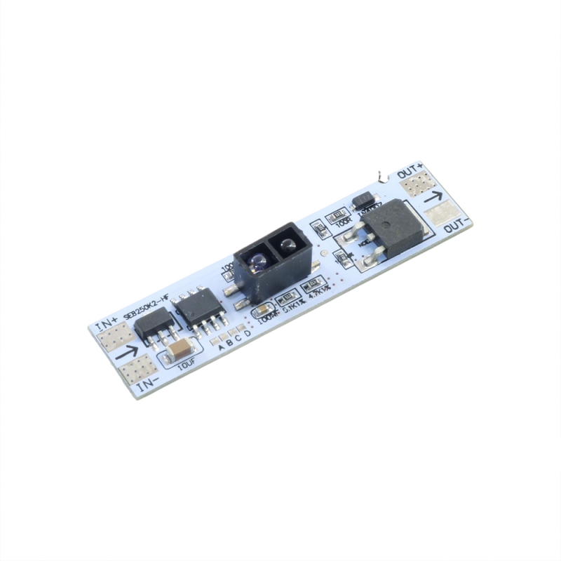

این ماژول یک سوئیچ الکترونیکی با سنسور تشخیص حرکت دست در فاصله کوتاه است که جایگزین کلید مکانیکی برای روشن و خاموش کردن بارهای DC می‌شود. با عبور دست از مقابل سنسور، ماژول فرمان قطع یا وصل مدار را صادر می‌کند. خروجی این برد به‌صورت DC ثابت (Constant Voltage) طراحی شده و توانایی تحمل بار تا 12 ولت و 3 آمپر (36 وات) را دارد. این ویژگی آن را برای نورپردازی LED، چراغ‌های کابینتی، سیستم‌های روشنایی داخلی و کنترل هوشمند وسایل DC بسیار کاربردی می‌سازد. طراحی باریک و کوچک ماژول، نصب آسان در مکان‌های محدود را امکان‌پذیر کرده است. ماژول فاقد قطعات مکانیکی است، بنابراین طول عمر بالاتر و عملکرد بدون نویز الکترومغناطیسی دارد.

ماژول دارای چهار پد تنظیمی با نام A، B، C و D است. با لحیم کردن این پدها به یکدیگر، حالت عملکرد ماژول تغییر می‌کند:
  • بدون اتصال (حالت پیش‌فرض): چراغ با حرکت دست به‌صورت تدریجی (Slow Start) روشن می‌شود.
  • اتصال A به B: هر بار حرکت دست باعث روشن و خاموش شدن چراغ می‌شود (On/Off Switch).
  • اتصال C به D: تا وقتی دست جلوی سنسور باشد چراغ روشن می‌ماند و با برداشتن دست خاموش می‌شود (Block On).
  • اتصال همزمان A به B و C به D: برعکس حالت قبل عمل می‌کند؛ دست جلوی سنسور چراغ را خاموش می‌کند و با برداشتن دست روشن می‌شود (Block Off).
  • اتصال A به B به C: علاوه بر روشن/خاموش، قابلیت دیمر فعال می‌شود. یعنی نگه داشتن دست بیش از 2 ثانیه باعث کم‌وزیاد شدن شدت نور می‌شود.
  • اتصال B به C: چراغ به‌صورت تدریجی روشن می‌شود و قابلیت دیمر هم فعال خواهد بود.

  1. ابتدا دست عبور می‌کند و LED روشن می‌شود.
  2. اگر دست بیشتر از 2 ثانیه جلوی سنسور بماند ، وارد حالت دیمر می‌شود.
  3. در حالت دیمر:
    • حرکت کوتاه دست به جلو/عقب : افزایش یا کاهش شدت نور
    • وقتی شدت دلخواه تنظیم شد : با برداشتن دست به مدت بیش از 2 ثانیه، مقدار ذخیره می‌شود.
  4. بار بعد که روشن کنید → LED با همان شدت ذخیره‌شده روشن می‌شود.

  • محمد ثنایی | 1 ماه پیش
    درود، مدلی دارید که تا فاصله 30 سانتی متر کار کنه و مادون قرمز یا مایکروویو هم نباشه ؟؟
    • پشتیبانی | 1 ماه پیش
      محمد ثنایی سلام و احترام، خیر، در حال حاضر مدلی با برد تشخیص تا ۳۰ سانتی‌متر که از فناوری مادون قرمز یا مایکروویو استفاده نکند، موجود نداریم.
  • رامین مرادی | 10 ماه پیش
    سلام کی موجود میشه؟
  • Hassan babaei | 10 ماه پیش خریدار
    با تغییر ظرفیت کدوم مقاومت میشه فاصله تشخیص سنسور را از ۸ سانتیمتر به ۲۰ تا ۳۰ سانتیمتر رساند؟
    • پشتیبانی | 10 ماه پیش
      Hassan babaei سلام و احترام، متأسفانه درباره این ماژول اطلاعات رسمی از سوی شرکت سازنده درخصوص نحوه تغییر فاصله تشخیص و نقش مقاومت‌های دقیق به‌صورت مشخص ارائه نشده است.
  • محمد مهدی صفی زاده | 12 ماه پیش
    سلام ایا از پشت ورق کابینت هم عمل می کنه؟
    • پشتیبانی | 12 ماه پیش
      محمد مهدی صفی زاده سلام عملکرد این سنسور به جنس و ضخامت ورق بستگی دارد. چون از مادون‌قرمز استفاده می‌کند، در صورت نصب پشت ورق‌های نازک و روشن مانند PVC سفید یا پلکسی شفاف معمولاً بدون مشکل عمل می‌کند، اما اگر جنس ورق چوبی، MDF، فلزی یا مات و ضخیم باشد، عبور پرتو IR ممکن نیست و سنسور واکنش نشان نمی‌دهد. برای عملکرد مطمئن بهتر است سنسور در سمت بیرونی یا پشت لایه‌ای نیمه‌شفاف نصب شود.
