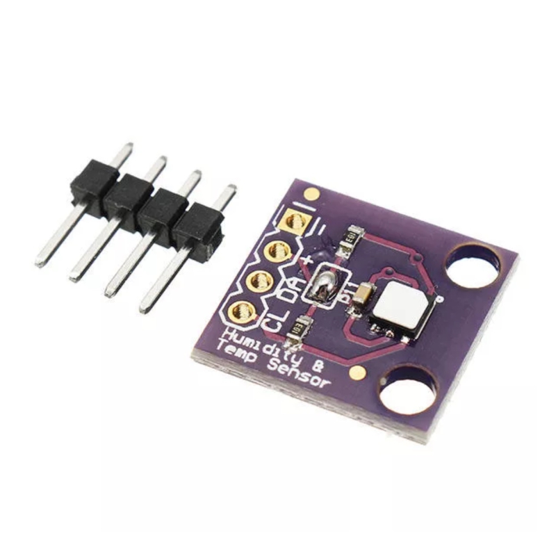

ماژول SI7021 یک سنسور دما و رطوبت  یکپارچه CMOS کالیبره شده با پروتکل ارتباطی I2C
4.1
13 رای‌دهنده
5 دیدگاه
Si7021 یک سنسور دیجیتالی رطوبت و دما، با کاربری آسان و دقیق است. این سنسور برای سنجش محیطی و ثبت داده‌ها ایده‌آل می باشد و برای ساخت ایستگاه‌های هواشناسی یا سیستم کنترل رطوبت هوا مناسب است.
ماژول سنسور رطوبت و دما Si7021 همچنین مجهز به یک فیلتر PTFE هیدروفوبیک است که ورودی سنسور را می پوشاند و سنسور شما را از آسیب آب در امان نگه می دارد و در عین حال خوانش دقیق سنسور را ثابت می کند. برای شروع استفاده از این سنسور در پروژه، تنها چهار پایه وجود دارد که باید وصل شوند. یکی برای VCC، یکی برای GND و دو خط داده برای ارتباط I2C می باشد. توجه کنید که تنها یک حسگر Si7021 می تواند در یک زمان در گذرگاه I2C قرار گیرد .
ولتاژ کاری:1.9 ~ 3.6 VDC
جریان مصرفی :150uA
جریان بدون بار: 60nA
محدوده اندازه گیری دما:  -40 ~ 85
دقت اندازه گیری دما : -10 ~ 85) 0.3 )
محدوده اندازه گیری رطوبت: 0%  ~ 100% RH
دقت اندازه گیری رطوبت:  3% ± (20% ~ 80%)
اندازه ابعاد: 10x9mm
رابط ارتباطی :I2C

Description
This Module is based on Silicon Labs Si7021 a low-cost, easy to use, highly accurate, digital temperature and humidity sensor. All you need is two lines for I2C communication, and you’ll have relative humidity readings and accurate temperature readings as well! This sensor is ideal for environmental sensing and data logging, perfect for a weather station or humidor control system.
The Si7021 Humidity & Temperature Sensor Module also comes equipped with a hydrophobic PTFE filter covering the inlet on the sensor. This filter blocks contaminants but allows water vapor to pass through, keeping your sensor safe from water damage while still proving accurate sensor  readings .
Input voltage: 1.9 - 3.6 V (3.3 V recommended)
Temperature range: -40 - 85 °C (-10 - 60 °C recommended)
Temperature accuracy: (-10 ~ 85)± 0.3 °C
Humidity range: 0 - 100% RH (recommended 20-80%)
Humidity accuracy: (20% ~ 80%)± 2% RH
Communication: I2C
Dimensions PCB: 10 x 9mm

  • علی بیاتی | 6 سال پیش خریدار
    کتابخونه Si7021 برای این ماژول جوابگو نبود، ولی کتابخونه HTU21D بدون مشکل، این ماژول رو راه اندازی میکنه.
    در مقایسه با DHT11 و DHT22، خروجی دقیق تری داره و دچار پَرش (fluctuation) کمتری است.
    روی سنسور این ماژول، یک پوشش سفید رنگ پلاستیکی (از جنس PTFE) داره بجهت محافظت روی سنسور قرار داده شده. با برداشتن اون پوشش سفید، سرعت پاسخگویی سنسور بیشتر میشه؛ چون واسطه ای دیگه بین سنسور و هوای محیط وجود نداره.
    ماژولی است که برای پروژه جدی، میشه روی اون حساب کرد.
