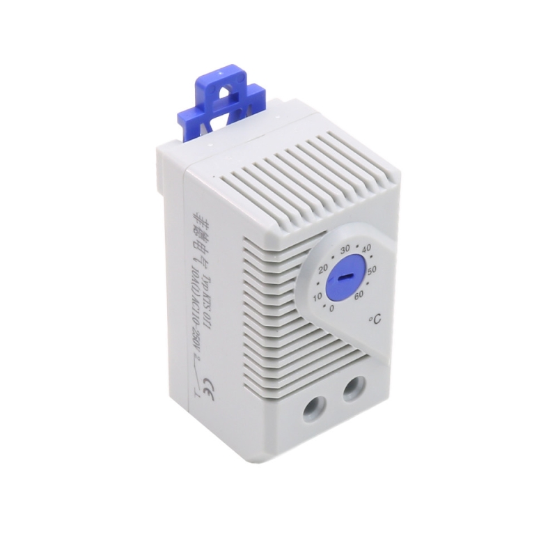

ترموستات سرمایشی KTS 011 یک کنترل‌کننده مکانیکی قابل‌اعتماد برای مدیریت دمای داخلی تابلوهای برق، رک‌های صنعتی و محفظه‌های الکترونیکی است. این مدل برعکس KTO 011 عمل می‌کند و به‌صورت Normally Open (NO) طراحی شده تا در صورت افزایش دما از حد تعیین‌شده، فن یا سیستم تهویه را فعال کند. هدف این ترموستات جلوگیری از افزایش دمای داخل تابلو و محافظت از تجهیزات حساس در برابر گرمای بیش‌ازحد است. نصب آسان روی ریل DIN، ابعاد جمع‌وجور و توان سوئیچینگ تا ۱۰ آمپر از ویژگی‌های کاربردی KTS 011 محسوب می‌شود. این ترموستات راهکاری اقتصادی برای خنک‌سازی هوشمند تابلوها در محیط‌های صنعتی و مکان‌هایی با تراکم تجهیزات بالا است.
  • ولتاژ کاری: 230V AC
  • نوع کنتاکت: NO (Normally Open)
  • جریان سوئیچینگ: حداکثر 10A
  • بازه دمای عملکرد: 0°C تا 60°C
  • ابعاد: 60x33x43 mm
  • نصب: ریلی تابلویی (DIN Rail)
ترموستات KTS 011 برای کنترل فن‌ها، سیستم‌های تهویه و خنک‌کننده در تابلوهای برق صنعتی و رک‌های حساس به افزایش دما استفاده می‌شود و ایمنی عملکرد تجهیزات را در دماهای بالا تضمین می‌کند.
  • کنترل فن تابلو برق
  • رک‌های شبکه و مخابرات
  • تابلوهای روشنایی با گرمای زیاد
  • محفظه‌های صنعتی با تراکم تجهیزات
  • سیستم‌های خنک‌کننده محفظه‌های حساس
  • کابینت‌های توزیع برق
  • محفظه‌های بیرونی در مناطق گرمسیری
  • تابلوهای اتوماسیون کارخانه‌ای
  • سیستم‌های تهویه اضطراری تابلو
  • تجهیزات صنعتی نیازمند تهویه دائمی
introduction
The mechanical thermostat temperature controlling range is from 0℃ to 60℃, perfect for using to control heater.The adjustable button is for easy and convenient to adjust the controlling temperature.
When the room temperature is lower than the temperature set by the thermostat, the circuit closes and the equipment starts. When the room temperature is higher than the temperature set by the thermostat, the circuit is disconnected and the equipment stops. N.O : When the room temperature is lower than the temperature set by the thermostat, the circuit is disconnected and the equipment stops.
The bottom of mechanical temperature controller switch is with 2 wire interfaces,which can make wire connection become more sturdy and safer.
The back of heat control regulator is with fixed bracket,installation guide rail is easy to fix.Using standard guide rail clamp design,more convenient to disassemble.
The mechanical temperature control switch mainly use for controlling cooling applications ,like filter fan and other signal device.
Small size 60 x 33 x 43 mm
Variable fitting position and simple to mount (clip for 35mm DIN rail)
Maximum switching capacity: 250Vac, 10(2)A; 120Vac 15(2)A; Vdc 30W
Switch temperature difference 7K (±4K)
Thermostatic bimetal sensor element
Contact resistance <10mΩ
Service life >100,000 cycles
EMC according to EN 55014-1-2, EN 61000-3-2, EN 61000-3-3
Connection 2-pole terminal for 2.5mm2
