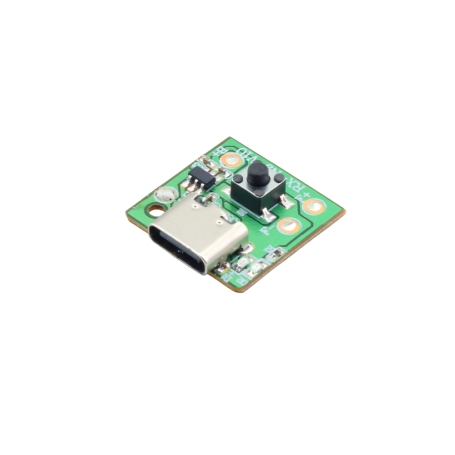

برد کنترلی فن دستی با قابلیت کنترل سه سرعت، تغذیه از باتری لیتیومی 3.7 ولت و شارژ از طریق USB، مناسب برای موتورهای براش کوچک در فن‌های پرتابل و مینیاتوری.
این برد کنترلی کوچک، مخصوص راه‌اندازی فن‌های دستی قابل شارژ طراحی شده است و قابلیت کنترل یک موتور براش 3.7 ولتی را در سه سرعت مختلف فراهم می‌سازد. تغذیه اصلی برد از یک باتری لیتیوم‌یونی تک سل تأمین می‌شود (BAT+ و BAT-)، و عملیات شارژ از طریق درگاه USB Type-C با جریان حدود 500 میلی‌آمپر انجام می‌شود.برد دارای یک کلید فشاری مرکزی است که با هر بار فشردن، سرعت موتور را در سه سطح تغییر داده و در مرحله چهارم، آن را خاموش می‌کند.

This small control board is designed specifically for running rechargeable handheld fans and provides control of a 3.7V brushed motor at three different speeds. The main power of the board is provided by a single-cell lithium-ion battery (BAT+ and BAT-), and charging is done via the USB Type-C port with a current of about 500 mA. The board has a central push button that changes the motor speed in three levels with each press and turns it off at the fourth stage. The step-by-step operation of the switch is as follows:

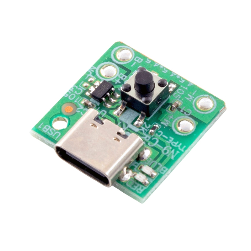

    درود. من از این ماژول برای راه اندازی LED سفید 3.3 ولتی استفاده کردم. سه حالت خروجی داره با 50 درصد و 75 درصد و 100 درصد سیگنال PWM با فراکنس 50 هرتز در خروجی داره. که در حالت 50 درصد میشه ریپل رو در نور LED مشاهده کرد. فرکانس خروجی بیشتر از این بود بهتر میشد. در جریان های حدودی 400 میلی آمپر هم بشدت داغ میشه. ولی قیمت ناچیزی داره برای کاری که میکنه. LED آبی روی برد به خروجی وصله و LED قرمز روی برد نشانگر وضعیت شارژ باتری هست. در حالت شارژ فلاش میزنه و در حالت فول شارژ ثابت روشن میمونه.

    سلام،لطف می کنید اسم آی سی انتخابگر رو بگید؟!
    • پشتیبانی | 9 ماه پیش
      حمید رنجبر سلام متاسفانه تراشه توسط تولید کننده خراشیده شده و قابل قرائت نمی باشد.
