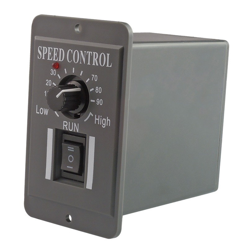

ماژول کنترلر دور موتور DC دارای خروجی PWM با قابلیت تغییر جهت گردش و تنظیم سرعت ولتاژ 10 تا 60 ولت با جریان 6 آمپر
3 دیدگاه
17,900,000 ریال
این ماژول در واقع نوعی کنترل کننده موتور است که از سیگنال های PWM برای کنترل سرعت و جهت موتور DC استفاده می کند.توسط این ماژول می توانید جهت سرعت و نحوه کارکرد موتور را برنامه ریزی کنید. PWM تکنیکی است که در آن سیگنال موج مربعی برای تنظیم ولتاژ موثر اعمال شده به موتور تغییر می کند و توسط آن می توان موتور را کنترل نمود. این ماژول با ولتاژ کاری بین 10 الی 60 ولت DC و حداکثر جریان کاری 6 آمپر گزینه مناسبی برای کنترل سرعت در موتور DC می باشد که قابلیت نصب بر روی پنل نیز دارد.
ولتاژ کاری : 10 الی 60 ولت DC
جریان کاری : حداکثر 6 آمپر
دارای خروجی PWM
ابعاد : 91*98*60 میلی متر
ویژگی
قابلیت نصب رو پنلی
امکان توقف به صورت لحظه ای
دارای کلید سه حالت برای تغییر جهت چرخش به صورت ساعت گرد و پاد ساعت گرد و توقف ( CW , CCW , stop)
دارای پتانسیومتر جهت تنظیم سرعت چرخش
دارای نشانگر LED
نحوه راه اندازی
ولتاژ ورودی بین 10 الی 60 ولت را به ترمینال های دستگاه وصل و دو ترمینال دیگر را به موتور مورد نظر متصل نمایید
کلید در حالت عادی بر روی صفر بوده و و با قرار دادن بر روی حالت 1 یا 2 موتور چپ گرد یا راستگرد می شود.
همچنین می توانید از پتانسیومتر قرار گرفته بر روی دستگاه سرعت چرخش را تنظیم نمایید.
This module is actually a type of motor controller that uses PWM signals to control the speed and direction of the DC motor. Through this module, you can program the direction of the speed and the way the motor works. PWM is a technique in which the square wave signal is changed to adjust the effective voltage applied to the motor and by which the motor can be controlled. This module with a working voltage between 10 and 60 volts DC and a maximum working current of 6 amperes is a suitable option for controlling the speed of a DC motor, which can also be installed on a panel.
Item Type: Motor Speed Controller
Input Voltage Range: DC 10V-60V
Rated Current: Continuous Working Current Within 6A
Function: Control DC Brush Motor Speed Regulation, CW, Stop, CCW
