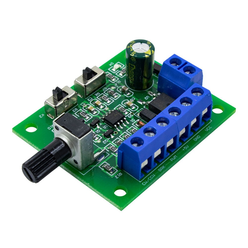

این ماژول یک کنترلر PWM مخصوص موتورهای DC است که به‌وسیله‌ی تغییر چرخه کاری سیگنال PWM، امکان تنظیم دقیق سرعت چرخش موتور را فراهم می‌کند. با استفاده از پتانسیومتر تعبیه‌شده روی برد، کاربر می‌تواند سرعت موتور را به‌صورت دستی تغییر دهد. همچنین دو کلید فشاری برای توقف/حرکت و تغییر جهت چرخش موتور نیز روی ماژول قرار دارد. این قابلیت‌ها آن را به یک گزینه‌ی کارآمد برای پروژه‌هایی با نیاز به کنترل سرعت و جهت موتورهای DC تبدیل می‌سازد. طراحی ماژول به‌گونه‌ای انجام شده که نصب و راه‌اندازی آن برای انواع موتورهای 8 تا 24 ولت به‌سادگی انجام‌پذیر باشد. ماژول دارای ترمینال‌های پیچ‌دار برای اتصال آسان ورودی و خروجی، خازن فیلتر برای کاهش نویز و قطعات SMD با چیدمان متراکم جهت کاهش ابعاد برد است. از این ماژول می‌توان به‌صورت مستقل یا در کنار میکروکنترلر برای کنترل اتوماتیک موتور استفاده کرد.
  • ولتاژ کاری: 8 تا 24 ولت DC
  • فرکانس PWM: حدود 16 کیلوهرتز
  • جریان خروجی: تا 5 آمپر (با خنک‌سازی مناسب)
  • پشتیبانی از تغییر جهت چرخش موتور
  • پشتیبانی از توقف اضطراری با کلید BRK
  • دارای پتانسیومتر برای تنظیم سرعت
  • نوع خروجی: PWM Duty قابل تنظیم

The working voltage is between 8-24V DC, the output 5V PWM frequency is about 18KHZ, and the duty cycle is 0%-100%.
There are start/stop switches and forward/reverse switches on the driver board, which need the support of the motor itself.
Working voltage DC: between 8-24V
Output 5V PWM, frequency about 18KHZ
Duty cycle 0%-100%
Start and stop forward and reverse switch
with indicator light
