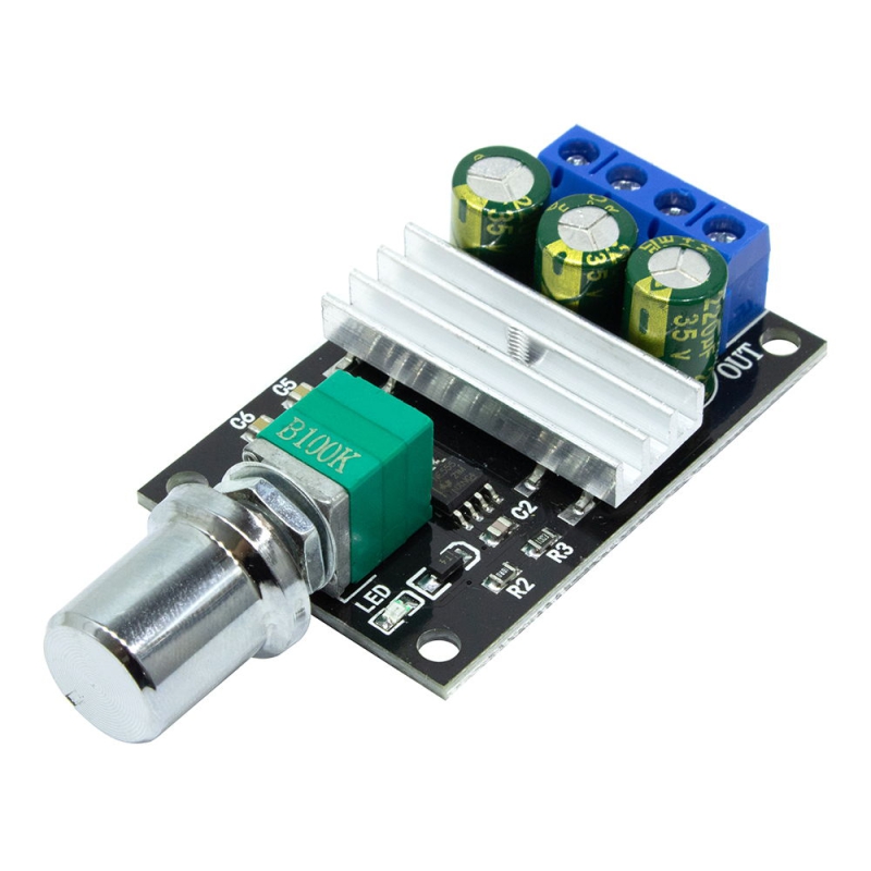

ماژول کنترل دور موتور DC با خروجی PWM برای تنظیم سرعت موتورهای DC براش‌دار در بازه ولتاژی 6 تا 28V طراحی شده است. این ماژول با پتانسیومتر تنظیم سرعت، جریان خروجی حداکثر 3A و قابلیت تنظیم Duty Cycle برای پروژه‌های رباتیک و کنترل موتور مناسب است.

ماژول کنترل سرعت موتور DC با استفاده از تکنیک PWM (Pulse Width Modulation) امکان تنظیم دور موتورهای DC را بدون تغییر ولتاژ منبع تغذیه فراهم می‌کند. در این روش با تغییر نسبت زمان روشن و خاموش بودن پالس‌ها، توان متوسط اعمال‌شده به موتور تغییر کرده و سرعت چرخش موتور کنترل می‌شود.این ماژول دارای ترمینال‌های ورودی تغذیه و خروجی موتور است و کنترل سرعت توسط یک ولوم تنظیم انجام می‌شود. طراحی ساده آن باعث شده برای کنترل موتورهای DC در پروژه‌های آموزشی، رباتیک و تجهیزات مکانیکی کوچک قابل استفاده باشد.این کنترلر برای موتورهای DC براش‌دار با جریان مصرفی تا 3A طراحی شده و می‌تواند در محدوده 6 تا 28V DC کار کند. هنگام استفاده باید جریان راه‌اندازی موتور و شرایط بار بررسی شود تا از عبور جریان بیش از مقدار مجاز جلوگیری شود.
  • نوع: ماژول کنترل سرعت موتور DC
  • روش کنترل: PWM (Pulse Width Modulation)
  • ولتاژ ورودی: 6 تا 28V DC
  • حداکثر جریان خروجی: 3A
  • حداکثر توان خروجی: 80W
  • محدوده Duty Cycle: 5 تا 100%
  • فرکانس PWM: 500kHz
  • نوع موتور قابل کنترل: موتور DC براش‌دار
  • نوع تنظیم سرعت: پتانسیومتر
  • نوع خروجی: PWM DC

This DC Motor Speed Controller lets you control the speed of a DC motor using a Pulse Width-Modulated (PWM) DC voltage with a Duty Cycle fully adjustable from 5%-100%. It can be used to drive all DC Brushed Motors that work between 6V-28V DC and consume upto 3A of current.
Input supply voltage:6V-28VDC
The maximum output power: 80W
The maximum continuous output current :3A
Duty Cycle adjustable:5%-100%
PWM Frequency: 500khz
