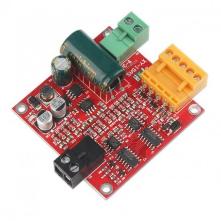

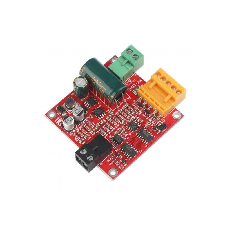

کنترلر دور موتور DC مدل XY-15AS D یک درایور برای کنترل موتور dc می باشد. این ماژول می تواند از طیف ولتاژ 6 تا 36 ولت با حداکثر جریان بار (بدون گرما) 12 آمپر (گرمای متوسط) 15 آمپر (هیتسینک) 20 آمپر پشتیبانی کند. منطق کاری این ماژول مشابه درایور L298 بوده و به طور کامل از PWM پشتیبانی می کند از امکانات دیگر این ماژول ارائه 5 ولت برای میکروکنترلر ها و سایر کنترلر ها را می توان نام برد. ویژگی های این محصول عبارت است از طراحی صنعتی، پایدار و قابل اعتماد، با مدار ضد الکتریسیته ساکن، حفاظت از ولتاژ پایین، رابط ESD و حفاظت در برابر ولتاژ بیش از حد، محدوده موثر PWM 0.1٪ تا ٪100.0
1. رابط کنترل(نارنجی) می تواند 5 ولت با حداکثر 0.5 آمپر به کاربران ارائه دهد.
2. محدوده موثر PWM: دقت 0.1% ~ 100.0%
محدوده فرکانس سیگنال: 0 ~ 100KHz
حداقل عرض پالس موثر: 200 نانو ثانیه

    در ابتدا طبق تصویر زیر پایه 5V و GND میکرو کنترلر را به درایور وصل کرده و سپس پایه PWM میکروکنترلر را برای کنترل مستقیم سرعت به پایه PWM کنترلر متصل می کنیم.
    برای متوقف و معکوس کردن سرعت پایه های IN1 و IN2 را به 2 تا از پایه های I/O میکروکنترلر وصل می کنیم.
