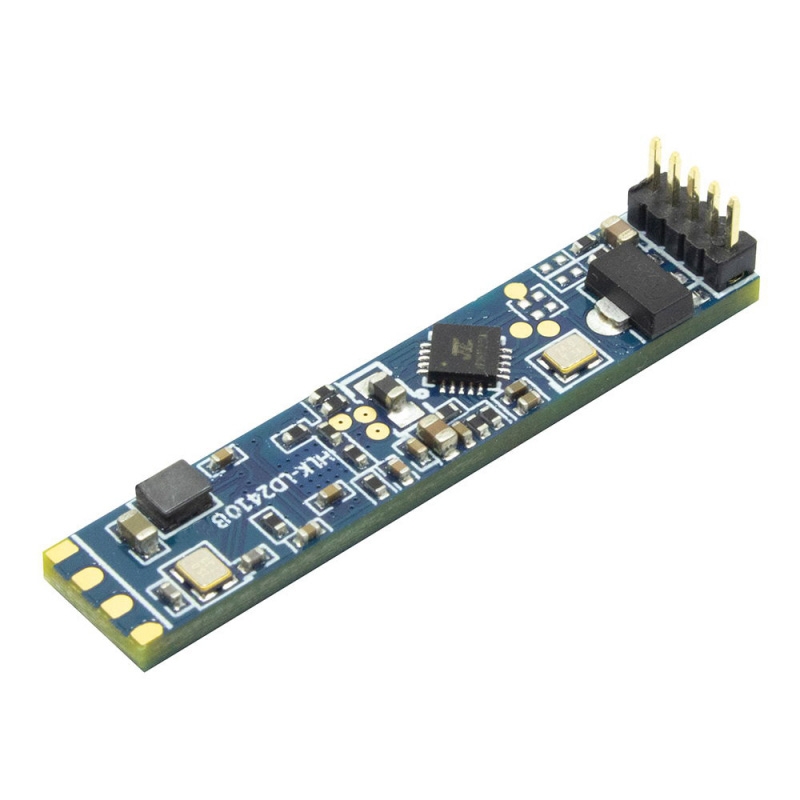

ماژول تشخیص حضور انسان مدل HLK-LD2410B
کد کالا: 3011007204
ماژول HLK-LD2410B یک سنسور راداری 24GHz میلی‌متری (mmWave) برای تشخیص حضور انسان توانایی شناسایی حضور ثابت، میکروحرکت (تنفس و حرکات بسیار جزئی) و حرکت عادی را با دقت بالا و بدون نیاز به تماس یا دید مستقیم

ماژول تشخیص حضور انسان HLK-LD2410B از فناوری 24GHz FMCW mmWave Radar استفاده می‌کند و برخلاف سنسورهای PIR، فقط به حرکت وابسته نیست. این ماژول حتی زمانی که فرد کاملاً ثابت است (مثلاً نشسته یا خوابیده) نیز حضور او را تشخیص می‌دهد؛ قابلیتی که آن را به گزینه‌ای ایده‌آل برای پروژه‌های حرفه‌ای هوشمندسازی تبدیل می‌کند.
LD2410B نسخه‌ی ارتقایافته خانواده LD2410 است و با بهبود الگوریتم تشخیص، تفکیک بهتر حرکت و حضور ثابت، و تنظیمات نرم‌افزاری دقیق‌تر، عملکرد پایدارتر و خطای کمتری نسبت به سنسورهای حرکتی رایج ارائه می‌دهد. ارتباط ماژول از طریق UART انجام می‌شود و به‌راحتی با ESP32 و ESPHome قابل استفاده است.

Features
Plug and play, easy assembly
The longest sensing distance is up to 5 meters
Large detection angle, coverage up to ±60 degrees
Accurate identification within the interval, support the division of the sensing range, and shield the interference outside the interval
Multi-level intelligent parameter adjustment to meet the needs of scene changes
Visual debugging and configuration tools
Small and simplified, the minimum size is only 7mmx35mm
Supports various installation methods such as ceiling hanging and wall hanging
24GHz ISM band, compliant with FCC and CE spectrum regulations
5~12V wide voltage power supply
The ultimate cost-effective choice
Module Benefits
LD2410 human body sensing module adopts 24GHz millimeter wave radar sensor technology. Compared with other solutions, it has obvious advantages in human body sensing applications:
1. In addition to being sensitive to moving human bodies, it can also sensitively sense static, micro-moving, sitting and lying human bodies that cannot be identified by traditional solutions;
2. It has good environmental adaptability, and the sensing effect is not affected by the surrounding environment such as temperature, brightness, humidity and light fluctuations;
3. It has good shell penetration and can be hidden in the shell to work without opening holes on the surface of the product, which improves the aesthetics of the product;
4. It can flexibly configure the farthest sensing distance and the sensitivity on each distance door to achieve flexible and fine personalized configuration.
