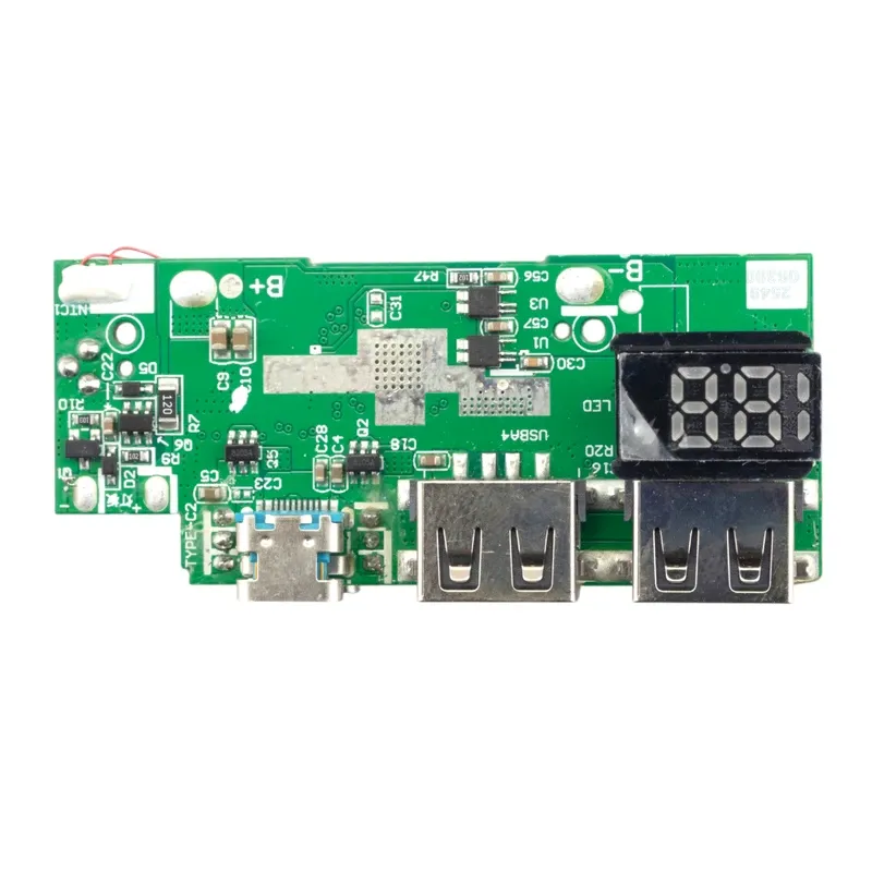

برد پاوربانک SW6236 یک ماژول مدیریت شارژ و تبدیل توان برای ساخت یا تعمیر پاوربانک‌های تک‌سلولی است که با پشتیبانی از شارژ سریع USB PD، چندین خروجی USB و نمایشگر دیجیتال، امکان ساخت یک پاوربانک کاربردی با امکانات شارژ سریع را فراهم می‌کند.
برد پاوربانک SW6236 یک برد کنترل شارژ و خروجی برای ساخت پاوربانک‌های قابل حمل است که بر پایه تراشه مدیریت توان iSmartWare SW6236 طراحی شده است. این برد برای پروژه‌های DIY، تعمیر پاوربانک، ساخت پاوربانک سفارشی و استفاده در تجهیزات قابل حمل که نیاز به چند خروجی USB دارند، کاربرد دارد. تراشه SW6236 یک کنترلر مجتمع مدیریت انرژی است که وظیفه کنترل فرآیند شارژ باتری، تبدیل ولتاژ برای خروجی USB، تشخیص پروتکل‌های شارژ سریع و مدیریت حفاظت‌های الکتریکی را بر عهده دارد. وجود مبدل افزاینده (Synchronous Boost Converter) باعث می‌شود ولتاژ باتری تک‌سلولی لیتیومی به سطح مناسب برای تغذیه تجهیزات USB افزایش پیدا کند. این ویژگی امکان استفاده از یک سلول لیتیومی به‌عنوان منبع تغذیه برای دستگاه‌هایی مانند گوشی موبایل، تجهیزات قابل حمل، ماژول‌های الکترونیکی و پروژه‌های DIY را فراهم می‌کند.
این برد دارای 4 عدد درگاه USB-A و 2 عدد درگاه USB-C است که در مجموع انعطاف بالایی برای اتصال تجهیزات مختلف ایجاد می‌کند. همچنین وجود نمایشگر دیجیتال سون‌سگمنت، مشاهده وضعیت عملکرد برد را برای کاربر ساده‌تر می‌کند. بر اساس اطلاعات تراشه SW6236، این کنترلر از پروتکل‌های شارژ سریع مختلف مانند USB PD، PPS، QC و برخی استانداردهای دیگر پشتیبانی می‌کند. با این حال، فعال بودن تمام پروفایل‌ها، توان خروجی هر پورت و عملکرد هم‌زمان چند خروجی باید روی نمونه واقعی برد بررسی شود. طراحی این برد با امکاناتی مانند تشخیص بار، کنترل جریان، اندازه‌گیری ولتاژ و حفاظت‌های مختلف، آن را به گزینه‌ای مناسب برای ساخت پاوربانک‌های سفارشی تبدیل کرده است.

  • کد درج‌شده روی برد:HLT-A1490-(SW6236)-V1.2
  • تعداد پورت‌ها:
    • USB-A: تعداد 4 عدد
    • USB-C: تعداد 2 عدد
  • دارای:

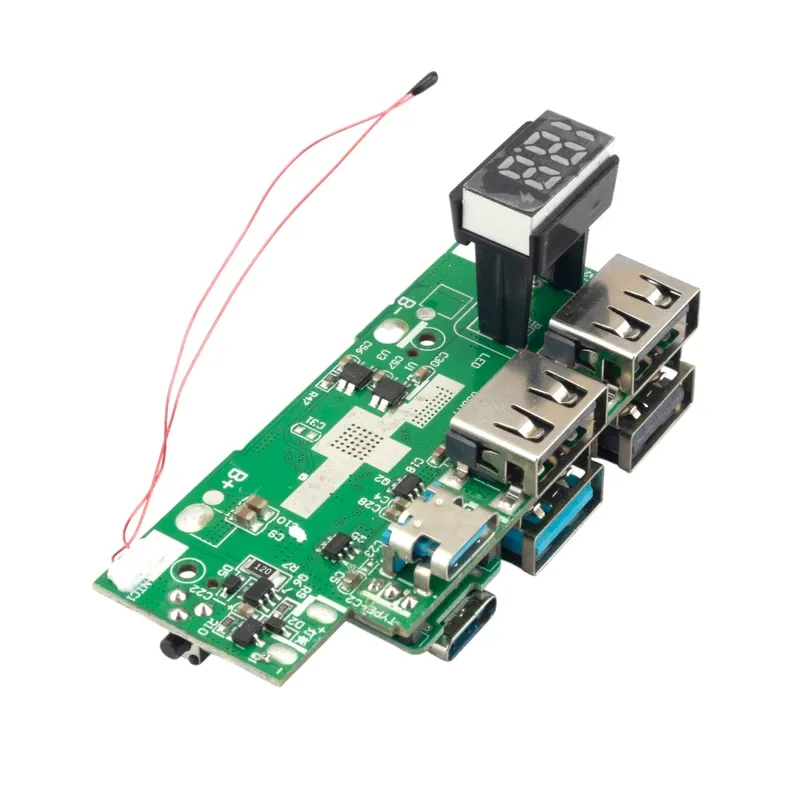

    • ورودی سنسور دما NTC
    • اتصال باتری B+ و B−
    • کلید KEY1
  • ابعاد تقریبی برد: 65×30mm

  • دارای 6 خروجی USB شامل:
    • 4 عدد USB-A
    • 2 عدد USB-C
  • مجهز به نمایشگر دیجیتال سون‌سگمنت
