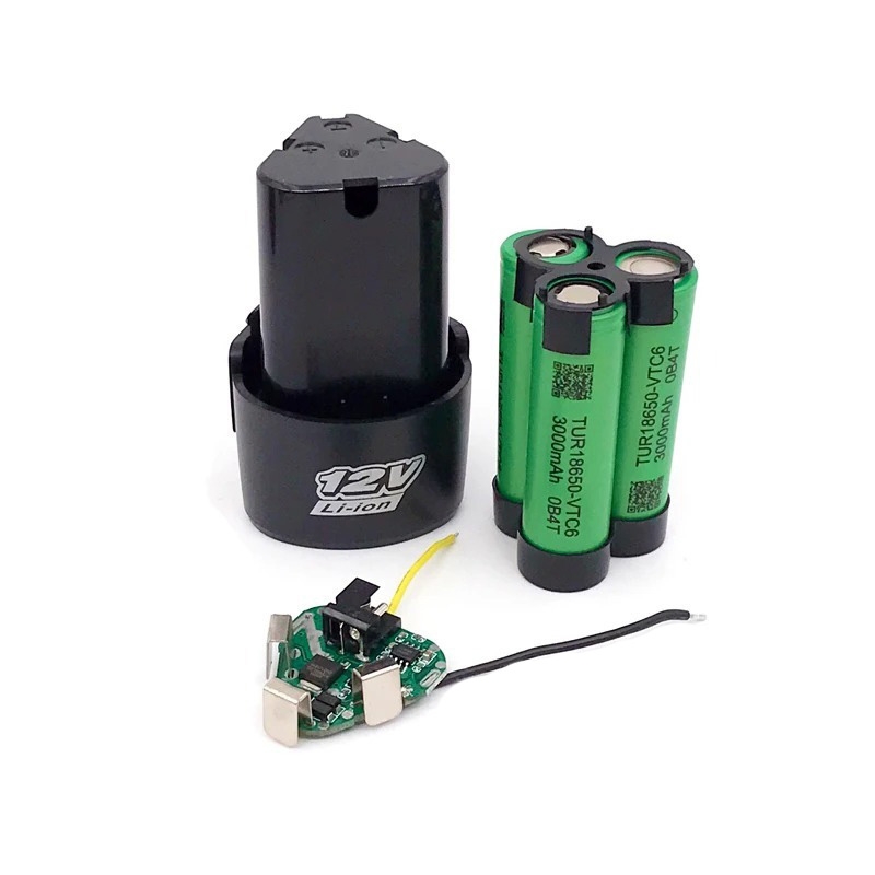

قاب باتری دریل شارژی 3 سل 12V مخصوص باتری های لیتیومی 18650 سرتخت مجهز به برد محافظ 3S-30A BMS مناسب جایگزینی باتری پیچ‌گوشتی شارژی.
4,460,000 ریال
قاب باتری دریل شارژی 3S مدل 12V یک قاب آماده مونتاژ برای ساخت یا بازسازی باتری دریل و پیچ‌گوشتی شارژی است که بر پایه آرایش 3 سلول سری 18650 طراحی شده است. این باکس به برد محافظ 3S با جریان 30A مجهز است که وظیفه حفاظت در برابر اضافه‌جریان، اتصال کوتاه، اضافه‌شارژ و دشارژ بیش‌ازحد را بر عهده دارد. ساختار داخلی آن به‌گونه‌ای طراحی شده که سلول‌های 18650 به‌صورت استاندارد در جای خود قرار گرفته و اتصال ایمن و پایدار برقرار شود. ولتاژ نامی این پک 10.8V بوده و در حالت شارژ کامل به 12.6V می‌رسد، بنابراین برای ابزارهای 10.8V و 12V کاملاً سازگار است. این محصول گزینه‌ای اقتصادی برای تعمیر باتری‌های فرسوده محسوب می‌شود و امکان استفاده از سلول‌های باکیفیت دلخواه کاربر را فراهم می‌کند. بدنه پلاستیکی مقاوم و طراحی ارگونومیک آن باعث نصب دقیق در جایگاه باتری ابزار شده و دوام مناسبی در محیط‌های کارگاهی ارائه می‌دهد. توجه داشته باشید سلول‌های 18650 به‌صورت جداگانه تهیه می‌شوند و داخل بسته‌بندی موجود نیستند.
این قاب بدون باتری عرضه می گردد و صرفا قاب به همراه برد محافظ BMS می باشد.
  • مدل: قاب باتری دریل 12V
  • آرایش سلولی: 3S - سه سلولی
  • نوع سلول قابل استفاده: سایز 18650 لیتیوم یون سرتخت
  • ولتاژ نامی پک: 10.8 ولت
  • ولتاژ در حالت شارژ کامل: 12.6 ولت
  • دارای برد محافظ: 3S 30A BMS
  • حداکثر جریان: 30A
  • رنگ بدنه: مشکی
  • ابعاد تقریبی: 80*52*50 میلی متر
  • ابعاد تقریبی قاب: 61*39*37 میلی متر
  • نوع کاربرد: جایگزینی باتری پیچ‌گوشتی و دریل شارژی
  • حفاظت در برابر اضافه‌شارژ
  • حفاظت در برابر دشارژ بیش‌ازحد
  • حفاظت در برابر اتصال کوتاه
  • حفاظت در برابر اضافه‌جریان
  • بدنه پلاستیکی مقاوم با رنگ مشکی

The 3S 12V Cordless Drill Battery Case is a ready-to-assemble battery housing designed for rebuilding or upgrading worn-out drill and screwdriver battery packs. Engineered for a 3-cell series (3S) configuration using 18650 lithium-ion cells, this enclosure provides a practical and cost-effective solution for battery refurbishment projects.The internal layout is precisely molded to securely hold three 18650 cells in series, ensuring stable positioning and reliable electrical contact. The pack delivers a nominal voltage of 10.8V and reaches 12.6V at full charge, making it fully compatible with most 10.8V and 12V cordless power tools.
This version includes a 3S 30A BMS (Battery Management System) board, offering essential protection features such as:
  • Over-current protection
  • Short-circuit protection
  • Over-charge protection
  • Over-discharge protection
The integrated BMS enhances safety and extends cell lifespan, while supporting high current draw applications typical in power tools.
Its durable black plastic housing is impact-resistant and ergonomically shaped to fit securely into compatible drill battery slots. This allows users to assemble a high-performance battery pack using premium cells of their choice.
Technical Specifications
  • Model: 12V Drill Battery Case
  • Cell Configuration: 3S (3 cells in series)
  • Compatible Cell Type: 18650 flat-top Li-ion cells
  • Nominal Pack Voltage: 10.8V
  • Fully Charged Voltage: 12.6V
  • Protection Board: 3S 30A BMS included
  • Maximum Continuous Current: 30A
  • Housing Color: Black
  • Application: Replacement battery housing for cordless drills and screwdrivers

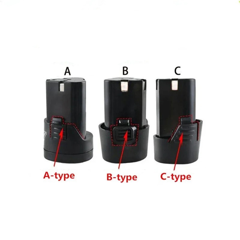

  • سید مهدی امیرشنوا | 4 ماه پیش
    سلام خسته نباشید
    من این مدل دریل دارم هر بردی این مدلی دیدم یا 8 آمپر یا 10 تا 12 آمپر بود چطور مال شما 30 آمپرهست؟ !!!مطمین هستین؟لطفا برسی کنید اگه باشه من میخوام؟
    • پشتیبانی | 4 ماه پیش
      سید مهدی امیرشنوا سلام و احترام، برد BMS نصب‌شده روی این قاب طبق مشخصات اعلام‌شده مدل 30 آمپر است. تفاوت با بردهای 8، 10 یا 12 آمپر معمولاً به نوع سلول‌های استفاده‌شده، طراحی برد و محدودیت جریان‌دهی مدار مربوط می‌شود و صرفاً بر اساس ظاهر برد قابل تشخیص نیست. با توجه به مشخصات درج‌شده برای این محصول، مقدار جریان اعلامی همان 30 آمپر است.
  • ایلیا لجتی | 4 ماه پیش
    کی موجود میشه؟؟
  • بهنام محمدی | 5 ماه پیش
    ببخشید به این زودی ها موجود می شه؟ یا خود ماژول BMS جداگونه، دو مدل سه سل مثلثی موجود روی سایت جای -p و +p کنار همدیگر هستن که مناسب دریل نیست.
