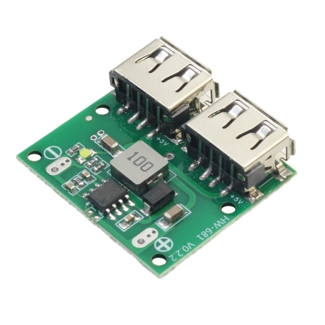

ماژول رگولاتور DC به DC کاهنده، با ورودی ۶ تا ۲۶ ولت و دو خروجی USB، گزینه‌ای مناسب برای شارژ دستگاه‌های مختلف مانند گوشی‌های اندروید، آیفون، هواوی، شیائومی و نوکیا است. این ماژول به لطف طراحی با کیفیت و استفاده از قطعات الکترونیکی با دوام، خروجی ولتاژ ۵.۲ ولت با حداکثر جریان ۳ آمپر را ارائه می‌دهد. همچنین دارای LED  برای نشان دادن وضعیت فعالیت است. با توجه به افت ولتاژ در مدار شارژ، ولتاژ خروجی در سمت بار تقریباً ۵ ولت خواهد بود. لازم به ذکر است که هنگام استفاده، ولتاژ ورودی نباید از ۲۶ ولت بیشتر شود و ورودی مثبت و منفی نباید معکوس شود تا از آسیب به دستگاه جلوگیری شود.
مشخصات:
  • نوع: رگولاتور ولتاژ DC به DC کاهنده
  • ولتاژ ورودی: ۶ تا ۲۶ ولت
  • ولتاژ خروجی: ۵.۲ ولت
  • جریان خروجی: ۳ آمپر (۲ آمپر پایدار بدون هیت سینک)
  • تعداد خروجی‌ها: ۲ پورت USB
  • ابعاد: ۲۸ × ۳۲ × ۸ میلی‌متر
کاربرد ها:
  • تامین انرژی دستگاه‌های الکترونیکی
  • منبع تغذیه در خودرو
  • پروژه‌های آردوینو
  • تغذیه لوازم جانبی USB
  • سیستم‌های خورشیدی
The DC to DC step-down regulator module, with an input range of 6 to 26 volts and dual USB outputs, is an excellent choice for charging various devices like Android phones, iPhones, Huawei, Xiaomi, and Nokia. This module, thanks to its high-quality design and durable electronic components, delivers a 5.2V output with a maximum current of 3A. It also features an LED indicator to show active status. Considering voltage drops in the charging circuit, the output voltage at the load will be approximately 5V. It is important to note that the input voltage should not exceed 26V, and the input polarity must not be reversed to avoid damaging the device.
Step-down DC-DC USB charging module (with working lights, standard gold plated contacts socket)
Compatible Phone Model: Andrews series, iPhone series, Huawei, millet, Nokia. . .
Product size: 28 * 32 * 8mm
Product weight: 5.5g
Input voltage range: 6-26V
Output voltage: 5.2V (loss considering charging circuit, the output terminal is about 5.2V, the load side is about 5V)
Output Current: 3A (without heat sink, the stability of the output current is 2A)
Note 1:
positive and negative can not be reversed, and the input voltage can not exceed 26V, otherwise it will cause damage to the device!
Note 2:
When the power of work, can not touch the hand sampling resistor circuit board, IC foot, may cause damage to the device output voltage mutations!
