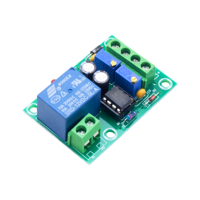

ماژول XH-M601 یک برد کنترل ولتاژ مبتنی بر مقایسه سطح ولتاژ DC است که برای مدیریت شارژ باتریهای 12 ولت اسیدی طراحی شده است. این ماژول با پایش مداوم ولتاژ باتری، در صورت کاهش ولتاژ به زیر حد تنظیمشده، رله خروجی را فعال کرده و شارژر را به باتری متصل میکند. پس از رسیدن ولتاژ به مقدار تعیینشده برای پایان شارژ، رله قطع شده و شارژر از مدار خارج میشود. این فرآیند باعث جلوگیری از تخلیه عمیق و همچنین جلوگیری از شارژ بیشازحد باتری میشود. تنظیم نقاط وصل و قطع توسط دو پتانسیومتر مجزا RP1 و RP2 انجام میشود که امکان کنترل دقیق محدوده شارژ را فراهم میکند. تلورانس ولتاژ ±0.1 ولت باعث عملکرد پایدار در کاربردهای حساس میشود. وجود رله مکانیکی روی برد، امکان کنترل مستقیم مسیر تغذیه شارژر را فراهم کرده و مدار را برای پروژههای خودرویی، سیستمهای خورشیدی کوچک و منابع تغذیه پشتیبان مناسب میسازد.
- مدل: XH-M601
- نوع باتری قابل پشتیبانی: 12 ولت اسیدی Lead Acid
- ولتاژ منبع: 13.8 تا 14.8 ولت DC
- ولتاژ کاری رله: 12.4 ولت قابل تنظیم
- ولتاژ قطع رله: 14.8 ولت قابل تنظیم
- تلورانس ولتاژ: ±0.1 ولت
- روش تشخیص ولتاژ: ولتمتر DC داخلی
- تنظیمات: پتانسیومتر RP1 و RP2
- ابعاد: 50x35x18 میلیمتر

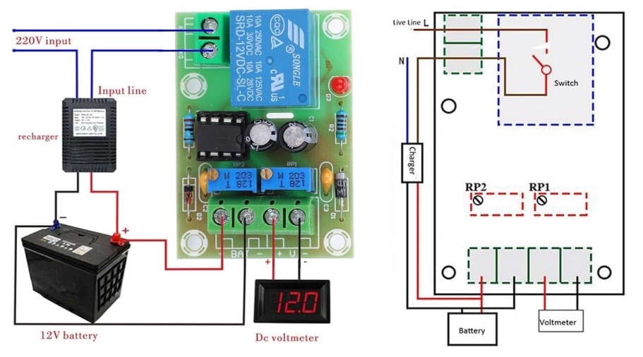

- ولتاژ منبع تغذیه را روی حداقل مقدار (شروع شارژ) تنظیم نمایید.منبع تغذیه را به ترمینال های batt متصل نمایید. حال پتانسیومتر RP1 را در جهت عقربه های ساعت بچرخانید تا چراغ روی برد کنترل روشن شود.
- ولتاژ منبع تغذیه را روی حداکثر مقدار (پایان شارژ) تنظیم نمایید. حال پتانسیومتر RP2 را برخلاف جهت عقربه های ساعت بچرخانید تا چراغ روی برد کنترل خاموش شود.
- شارژر مناسب را با توجه به جریان شارژ مورد نیاز باطری تهیه نمایید و با توجه به نقشه سیم کشی ، شارژر و ولتمتر را به برد کنترل متصل نمایید.

مجید حسین زاده گوگجه سلطان | 3 ماه پیش خریدار سلام
ولتاژ تغذیه نباید کمتر از ولتاژ قطع شارژ باتری (مثلا۱۴.۸ ولت)باشه تا بتونه باتری رو شارژ کنه درسته،
با این سیم بندی اگر رله عمل کنه تا باتری رو شارژ کنه ماژول مستقیما ولتاژ تغذیه رو میخونه و رله قطع و وصل میشه لذا باتری رو شارژ نمیکنه درسته؟
درضمن توی این ولتاژ آیسی ۵۵۵ داغ میکنه.بدلیل تغذیه نزدیک به ماکزیمم تحمل 15ولت. یا من اشتباه میکنم.؟مشاهده پاسخ ها (2)-
پشتیبانی | 3 ماه پیش سلام و احترام، بله، برای شارژ باتری 12 ولت باید ولتاژ منبع تغذیه از ولتاژ نهایی شارژ بالاتر باشد؛ برای مثال جهت شارژ تا 14.8 ولت، منبع تغذیه باید مقداری بیشتر از این ولتاژ تأمین کند. در مورد عملکرد ماژول XH-M601، اگر سیمبندی مطابق طراحی ماژول انجام شده باشد، مدار ولتاژ باتری را پایش میکند و صرفاً با وصل شدن رله، ولتاژ منبع را بهعنوان ولتاژ باتری تشخیص نمیدهد؛ در غیر این صورت عملکرد صحیح شارژ امکانپذیر نخواهد بود. درباره آیسی 555 نیز در صورت استفاده از نسخه استاندارد و تغذیه نزدیک 15 ولت، افزایش دما تا حدی طبیعی است، اما داغ شدن قابلتوجه میتواند ناشی از نوع آیسی، کیفیت برد، بار خروجی یا شرایط مدار باشد و صرفاً به ولتاژ تغذیه مربوط نیست.
فرزین تیمورزاده | 4 ماه پیش با سلام توضیح دهید ترمینال ko b k1 در برد ماژول؟-
پشتیبانی | 4 ماه پیش سلام از سیم بندی های موجود در تصاویر کالا استفاده نمایید .

صاحب درخور | 5 ماه پیش خریدار جهت اشتراک تجربه ،این ماژول فاقد ترانزیستور تقویت کننده جریان خروجی ای سی است اگر یک مقاومت و ترانزیستور npn به پین 3 اضافه کنید و با حوصله تنظیمات انجام گیرد بخوبی کار میکند -

صاحب درخور | 5 ماه پیش خریدار لطفاً علت داغ کردن ای سی و قطع و وصل شدن پشت سر هم رله چیستمشاهده پاسخ ها (2)-
پشتیبانی | 5 ماه پیش سلام و احترام، داغ شدن آیسی و قطع و وصل پشتسرهم رله در این ماژول معمولاً به دلیل جریان بیش از حد عبوری از مسیر رله، ضعف در تغذیه ورودی، نوسان ولتاژ باتری، یا تنظیم نامناسب حد بالا و پایین ولتاژ رخ میدهد. در صورتی که منبع تغذیه قادر به تأمین جریان لحظهای رله نباشد یا باتری در وضعیت ولتاژی ناپایدار باشد، آیسی کنترلر مدام فرمان قطع و وصل میدهد و این رفتار باعث افزایش حرارت آن میشود. همچنین خرابی رله یا مقاومتهای حسگر ولتاژ نیز میتواند همین علائم را ایجاد کند.
