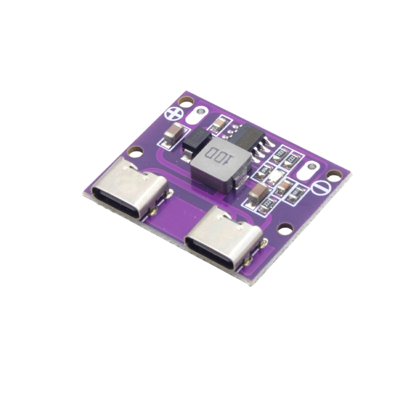

این ماژول یک رگولاتور کاهنده (Buck Converter) قدرتمند است که با پشتیبانی از ورودی DC گسترده، ولتاژهای مختلف مانند 12V، 24V یا باتری را به خروجی پایدار 5V تبدیل می‌کند. وجود دو پورت USB Type-C امکان تغذیه یا شارژ هم‌زمان دو دستگاه را فراهم کرده و آن را به گزینه‌ای کاربردی برای پروژه‌های DIY و صنعتی تبدیل می‌کند. طراحی ماژول به‌صورت فشرده و روبردی بوده و دارای نشانگر وضعیت عملکرد است. خروجی پایدار، جریان‌دهی مناسب تا 3 آمپر و سازگاری با تجهیزات مدرن مبتنی بر USB-C، این ماژول را به انتخابی مطمئن برای میکرکنترلرها، ماژول‌ها و تجهیزات قابل‌حمل تبدیل کرده است.

  • نشانگر وضعیت (LED): دارد

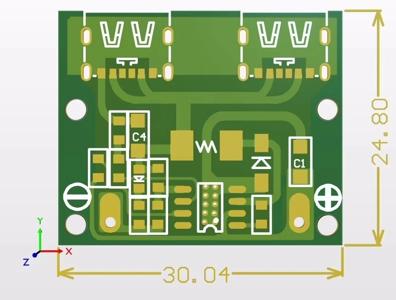

  • ابعاد تقریبی: 30 × 24.8 × 5 میلی‌متر
  • نوع نصب: روبردی / دارای سوراخ نصب M2
