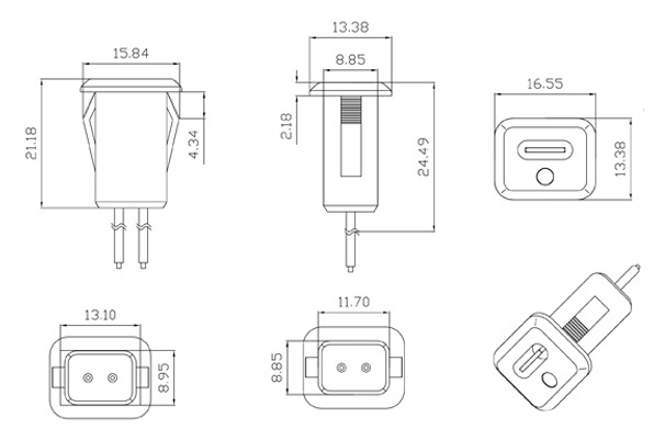

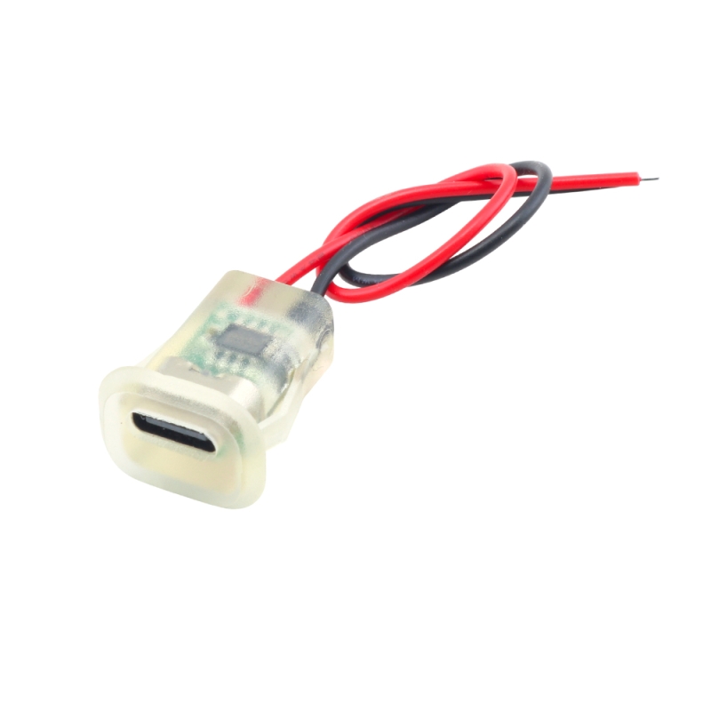

شارژر باتری لیتیومی روپنلی TP4056 با ورودی USB Type-C مادگی
سوکت شارژ روپنلی USB Type-C سیمدار با LED وضعیت، مناسب شارژ باتری لیتیومی و ارتقاء تجهیزات DIY و دستگاههای قابلحمل بر پایه تراشه TP4056
این ماژول یک شارژر USB Type-C مادگی روپنلی با طراحی تزریق پلاستیک (Injection Molding) است که برای اضافهکردن ورودی شارژ مدرن Type-C به انواع دستگاهها استفاده میشود. وجود LED وضعیت، سیم آماده اتصال و فرم بیضی روپنلی، نصب تمیز و سریع را ممکن میکند. این قطعه برای پروژههای DIY، اصلاح چراغها، تجهیزات خانگی، محصولات الکترونیکی و حتی کاربردهای خودرویی بسیار مناسب است.
توجه: کانکتور USB Type-C صرفاً به عنوان ورودی ولتاژ می باشد.
- شارژ روپنلی USB Type-C
- نوع کانکتور: Type-C مادگی
- تعداد پین خروجی: 2P
- بر پایه تراشه TP4056
- نوع نصب: روپنلی (Panel Mount)
- ولتاژ ورودی: 5 ولت DC
- جریان ورودی: 1 آمپر
- ولتاژ خروجی: 4.2 ولت DC
- جریان خروجی: 1 آمپر
- طول سیم: 100mm
- رنگ بدنه: مات
- نشانگر وضعیت: LED داخلی (سبز: فول شارژ / قرمز: درحال شارژ )
نحوه اتصال و استفاده
ابتدا سوکت را در محل روپنلی (پنل) نصب کنید. سپس سیمها را به مدار شارژ یا ماژول مدیریت باتری لیتیومی متصل نمایید. منبع تغذیه USB Type-C را وصل کنید تا ولتاژ ورودی به مدار اعمال شود.
این سوکت برای افزودن ورودی شارژ استاندارد Type-C به دستگاههایی استفاده میشود که نیاز به شارژ آسان و ظاهر حرفهای دارند.
- شارژ باتریهای لیتیومی
- پروژههای DIY و ماژولار
- اصلاح و ارتقاء چراغ رومیزی و لامپها
- تجهیزات الکترونیکی خانگی
- محصولات امنیتی و کنترلی
- اسباببازیها و گجتهای قابلحمل
- تجهیزات خودرویی و برقی سبک
This module is a USB Type-C female charging socket with injection molding design, which is used to add a modern Type-C charging input to a variety of devices. The presence of a status LED, a ready-to-connect wire and the oval shape of the panel allow for a clean and quick installation. This part is very suitable for DIY projects, lighting modifications, home appliances, electronic products and even automotive applications.
Specifications
USB Type-C Panel Charging
Connector Type: Type-C Female
Number of Output Pins: 2P
Mounting Type: Panel Mount
Input Voltage: 5V DC
Input Current: 1A
bace on TP4056
Output Voltage: 4.2V DC
Output Current: 1A
Wire Length: 100mm
Body Color: Matte
Status Indicator: Internal LED (Green: Full Charge / Red: Charging)
