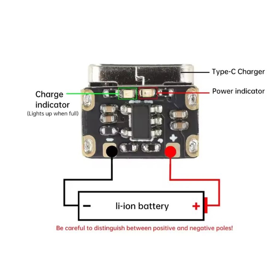

این ماژول شارژ فوق‌کوچک با ورودی USB Type-C طراحی شده است تا باتری‌های لیتیوم یونی 3.7 ولت (نظیر 18650، باتری‌های پلیمری و ...) را با ایمنی و کارایی بالا شارژ کند. مدار داخلی آن مجهز به تراشه مدیریت شارژ هوشمند (عموماً مبتنی بر ICهایی نظیر TP4056 یا معادل آن‌ها) است که دارای قابلیت‌هایی از جمله محدودسازی جریان شارژ، قطع شارژ پس از تکمیل، حفاظت در برابر اتصال معکوس و حفاظت در برابر شارژ بیش‌ازحد می‌باشد. این ماژول دارای دو نشانگر LED برای وضعیت پاور و شارژ است: یکی هنگام اتصال به برق روشن می‌شود (Power)، و دیگری در هنگام شارژ فعال شده و پس از شارژ کامل خاموش یا تغییر رنگ می‌دهد. طراحی کوچک و جمع‌وجور آن امکان جاسازی در انواع پروژه‌های قابل‌حمل، ابزارهای پوشیدنی، گجت‌های IoT و دستگاه‌های الکترونیکی سفارشی را فراهم می‌کند.

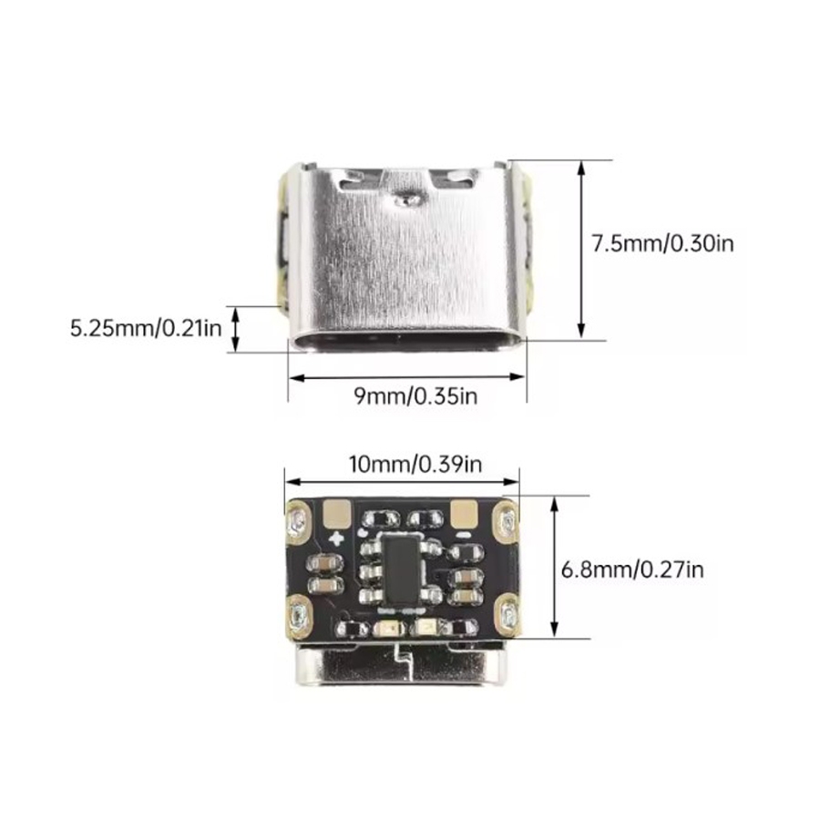

  • ابعاد تقریبی ماژول: 7.6 × 10.5 میلی‌متر (بر اساس تصویر اندازه‌انگشتی)

Approximate module dimensions: 7.6 × 10.5 mm (based on thumbnail image)

    با سلام خروجی به کجا باید متصل شود به همان مثبت ومنفی باتری یا جای دیگر
    • پشتیبانی | 2 هفته پیش
      خسرو رستمی سلام و احترام، این ماژول خروجی مجزایی برای مصرف‌کننده ندارد و باتری تک‌سل لیتیوم‌یون باید به پدهای مثبت و منفی باتری روی ماژول متصل شود. ورودی USB Type-C فقط برای تأمین برق شارژ است. در صورت نیاز به اتصال هم‌زمان مصرف‌کننده، باید توجه داشت این ماژول مدار مدیریت مسیر توان مجزا ندارد و اتصال بار به باتری هنگام شارژ می‌تواند عملکرد صحیح شارژ را مختل کند.

  • امیر حسین نوربخش | 4 ماه پیش
    درود بر شما
    آیا این ماژول قابلیت قطع شارژ اضافه
    یا قطع دشارژ
    و محافظت از اتصال کوتاه دارد؟
    چون در توضیح فرمودید مشابه یا معادل TP4056
    • پشتیبانی | 4 ماه پیش
      امیر حسین نوربخش سلام و احترام، این ماژول از نوع شارژر تک‌سل لیتیوم‌یون با عملکرد مشابه TP4056 است و قطع شارژ پس از رسیدن باتری به ولتاژ نهایی را انجام می‌دهد، اما وجود قطع دشارژ، محافظت اتصال کوتاه و حفاظت اضافه‌جریان فقط در مدل‌هایی قطعی است که آی‌سی محافظ باتری مانند DW01A به‌همراه ماسفت حفاظتی روی برد نصب شده باشد. اگر روی این مینی‌ماژول فقط آی‌سی شارژر وجود داشته باشد، برای قطع دشارژ و اتصال کوتاه باید از ماژول محافظ باتری تک‌سل جداگانه استفاده شود.
