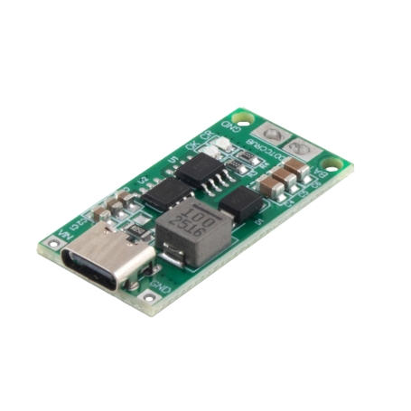

ماژول شارژر Type-C ویژه پک‌های باتری لیتیومی 2 سل با خروجی ثابت 8.4 ولت و جریان 2 آمپر
این ماژول یک شارژر تخصصی برای پک باتری‌های لیتیومی 2 سل (2S) است که از طریق پورت USB Type-C تغذیه می‌شود و جریان شارژ ثابتی معادل 2 آمپر را با دقت بالا تأمین می‌کند. ولتاژ خروجی این مدار معادل 8.4 ولت است که برای شارژ پک‌های 2 سل (هر سل 4.2 ولت) کاملاً مناسب می‌باشد. ساختار مدار شامل یک اینداکتور با جریان بالا، ماسفت‌های قدرت، یکسوکننده‌های پرسرعت و چیپ کنترل جریان است که موجب راندمان بالا و شارژ ایمن می‌شود. از جمله ویژگی‌های حفاظتی آن می‌توان به محافظت در برابر اتصال کوتاه، جریان زیاد و دمای بیش از حد اشاره کرد. این ماژول گزینه‌ای ایده‌آل برای پروژه‌های DIY، ابزارهای قابل حمل و دستگاه‌هایی است که با پک‌های لیتیومی 2 سل کار می‌کنند.
  • ولتاژ ورودی: 5V از طریق پورت USB Type-C
  • تعداد سلول پشتیبانی‌شده: فقط 2 سل لیتیومی (2S)
  • ولتاژ نهایی شارژ: 8.4V (4.2V برای هر سل)
  • جریان شارژ خروجی: 2A ثابت
  • نوع حفاظت: اتصال کوتاه، جریان بیش‌ازحد، دمای بیش‌ازحد
  • نوع پورت ورودی: USB Type-C
  • خروجی: پدهای GND و BAT برای اتصال به پک باتری
  • نوع سلول سازگار: لیتیوم-یون (Li-ion) یا لیتیوم-پلیمر (Li-Po)
این ماژول برای شارژ ایمن و مؤثر پک‌های لیتیومی 2 سل در پروژه‌های پرتابل، ابزارهای مصرفی و ساخت پاوربانک‌های دست‌ساز بسیار کاربردی است. ورودی Type-C آن امکان استفاده راحت با شارژرهای موبایل را فراهم می‌کند.

2-Cell(2S) 8.4V Version:
Input voltage : DC 3-6V(Recommend DC 3.7V 5V)
Input current : 1A(1A Version);2A(2A Version);4A(4A Version)
Charging voltage : 8.4V
Charging current : 0.55A(1A Version);1.1A(2A Version);2.2A(4A Version)
3-Cell(3S) 12.6V Version:
Charging voltage : 12.6V
Charging current : 0.37A(1A Version);0.74A(2A Version);1.48A(4A Version)
4-Cell(4S) 16.8V Version:
Charging voltage : 16.8V
Charging current : 0.28A(1A Version);0.56A(2A Version);1.12A(4A Version)
Switching Frequency up to 1MHz
Quasi-CV mode to Compensate for the Voltage Loss on Battery Internal Resistance and Trace Resistance
Automatic Recharge
Protection for Battery Voltage Being Low than Input and Short Battery
Good adaptability to Input Supply with Limited Driving Capability
Battery Overvoltage Protection
Led indicator : ''CR'' LED is charge status indicator
''OK'' LED is fully charged OR Constant voltage mode;
Operating Ambient Temperature-40℃ to +85℃

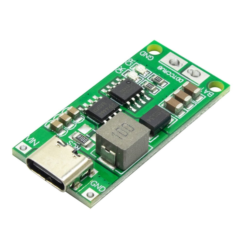

  • محمد ملکی | 4 ماه پیش
    سلام آیا باید به همراه ماژول بالانسر استفاده گردد؟
    • پشتیبانی | 4 ماه پیش
      محمد ملکی سلام و احترام، بله، اگر پک باتری ۲ سلول شما بالانسر یا BMS با قابلیت بالانس داخلی ندارد، استفاده از مدار بالانسر یا BMS مناسب ۲ سل الزامی است. این شارژر به‌تنهایی جایگزین مدار بالانس سلول‌ها نیست و برای جلوگیری از نامتعادل شدن ولتاژ سلول‌ها و افزایش ایمنی و عمر باتری، استفاده از BMS دارای بالانسر توصیه می‌شود.
  • محمد حسین آخوندی | 6 ماه پیش خریدار
    سلام در هنگام شارژ دو چراغ باید روشن باشد یا فقط قرمز روشن است
    • پشتیبانی | 6 ماه پیش
      محمد حسین آخوندی سلام و احترام، در حالت عادی هنگام شارژ معمولاً فقط LED نشان‌دهنده شارژ (قرمز) روشن است و پس از تکمیل شارژ، وضعیت LEDها تغییر می‌کند. اگر باتری کیفیت مناسبی نداشته باشد، سلول‌ها فرسوده باشند یا ولتاژ آن‌ها ناپایدار باشد، ممکن است ماژول به‌صورت مکرر بین حالت شارژ و توقف شارژ جابه‌جا شود که در این شرایط روشن شدن متناوب یا هم‌زمان LEDها نیز دور از انتظار نیست. بنابراین یکی از احتمالات، کیفیت نامناسب یا غیراصلی بودن باتری و ناپایداری ولتاژ آن است.
  • مهدی محمودی | 7 ماه پیش
    سلام موجود نمی کنید؟؟
  • سید لقمان حسینی | 7 ماه پیش
    درود بر شما، چرا این ماژول وقتی زیر بار میرود دمای ان افزایش پیدا میکند؟ این افزایش دما و گرم شدن طبیعی است؟
    • پشتیبانی | 7 ماه پیش
      سید لقمان حسینی سلام
      بله امری طبیعی است
  • علی میرزایی | 8 ماه پیش
    سلام بالانسر بین سل ها نداره؟
    • پشتیبانی | 8 ماه پیش
      علی میرزایی سلام خیر بالانسر خاصی نداشته و به حالت مقایسه کننده عمل میکند.
