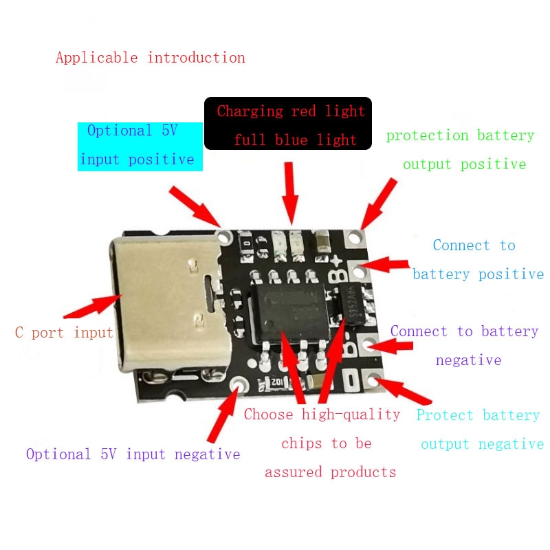

این ماژول یک شارژر خطی تک‌سل مبتنی بر تراشه TP4056H است که برای شارژ باتری‌های لیتیوم-یون و لیتیوم-پلیمر با ولتاژ نامی 3.7V و ولتاژ نهایی 4.2V طراحی شده است. ساختار شارژ به‌صورت CC/CV یعنی جریان ثابت و سپس ولتاژ ثابت انجام می‌شود که مطابق استاندارد شارژ سلول‌های لیتیومی تک‌سل است. در مرحله اول، باتری با جریان ثابت تا رسیدن به ولتاژ 4.2V شارژ می‌شود و سپس مدار وارد حالت ولتاژ ثابت شده و جریان به‌تدریج کاهش می‌یابد تا به آستانه قطع برسد.
وجود مدار محافظ مجزا روی برد، امکان محافظت در برابر اضافه‌شارژ، اضافه‌دشارژ، اتصال کوتاه و جریان معکوس را فراهم می‌کند. این ویژگی باعث می‌شود بتوان باتری را مستقیماً به خروجی B+ و B- متصل کرد و از پایانه‌های OUT+ و OUT- برای تغذیه بار استفاده نمود. ورودی ماژول از طریق کانکتور USB Type-C یا پدهای 5V جانبی تأمین می‌شود و به دلیل طراحی خطی، نویز خروجی بسیار کم است که آن را برای تجهیزات حساس مناسب می‌کند.
ابعاد کوچک، نشانگرهای LED برای وضعیت شارژ و شارژ کامل، شروع نرم جریان و امکان فعال‌سازی باتری‌های با ولتاژ پایین از مزایای کلیدی این ماژول در پروژه‌های قابل‌حمل و DIY محسوب می‌شود.
  • مدل تراشه: TP4056H
  • نوع شارژ: CC/CV
  • ولتاژ مناسب باتری: 3.7V اسمی، 4.2V شارژ کامل
  • حداکثر جریان شارژ: 1A
  • محدوده ولتاژ ورودی: 4.2V تا 6.5V
  • درگاه ورودی: USB Type-C
  • محافظت داخلی: اضافه‌شارژ، اضافه‌دشارژ، اتصال کوتاه، جریان معکوس
  • نشانگر وضعیت: LED قرمز شارژ، LED آبی شارژ کامل
  • فعال‌سازی باتری کم‌ولتاژ: پشتیبانی از باتری‌های با ولتاژ پایین
  • دمای کاری: -40°C تا +80°C
