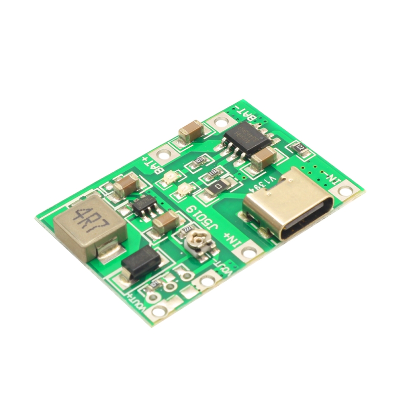

ماژول شارژ و دشارژ باتری لیتیومی 2 آمپر TP4056 به همراه افزاینده با ولتاژ قابل تنظیم دارای ورودی USB Type-C
100 2% 159,740‎ تومان
1,630,000 ریال
این ماژول شارژر درواقع یک ماژول چندمنظوره می باشد که می توانید علاوه بر شارژ باتری های لیتیومی با منابع تغذیه مختلف نظیر پنل‌های خورشیدی 5 ولتی و ورودی USB Type-C  به صورت مجزا نیز ولتاژ خروجی متغیر از 4.3V تا 27V را دریافت نمایید. از این ماژول در کاربردهای مختلف مانند ساخت مدارهای شارژ و سایر پروژه ها می‌توانید استفاده نمایید.
مدل : J5019
نوع پورت ورودی : USB Type-C
بر پایه تراشه : TP4056
ولتاژ ورودی از طریق پدهای ورودی : 4.5 الی 8 ولت DC
ولتاژ شارژ باتری : 4.2 ولت DC ثابت
جریان شارژ : 1 آمپر
ولتاژ خروجی: 4.3 الی 27 ولت قابل تنظیم
حداکثر جریان خروجی: 2 آمپر ( حداکثر جریان خروجی 5V = 1.4A و  9V = 0.8A و  12V = 0.6A )
محافظت در برابر اضافه‌جریان ندارد
حفاظت از شارژ بیش از حد دارد
ابعاد: 33x23.5x4.5 میلی‌متر
ماژول شارژ و دشارژ 2 آمپر TP4056 به همراه افزاینده با ورودی USB Type-C
This charger module is actually a multipurpose module that can charge lithium batteries with various power sources such as 5V solar panels and Micro-USB input, and can also receive a variable output voltage from 4.3V to 27V separately. With USB and TYPE-C ports and detachable pads, this module is designed for various uses.
Specifications
Model: AC01
Input port type: USB Type-C
Input voltage via input pads: 4.5 to 8 V DC
Battery charging voltage: 4.2 V DC constant
Charging current: 1 A
Output voltage: 4.3 to 27 V adjustable
Maximum output current: 2 A (maximum output current 5V = 1.4A and 9V = 0.8A and 12V = 0.6A)
No overcurrent protection
Overcharge protection
Dimensions: 33x23.5x4.5 mm

    از این ماژول استفاده کردم عالی بود اما باید توجه داشت که حتما باید برای باتریهای لیتیوم پلیمر استفاده کرد تا همه محافظت ها انجام شود و در باتری های لیتیوم یون محافظت تخلیه بیش از حد را نخواهد داشت مگر اینکه یک بی ام اس به سلول لیتیوم یون اضافه شود.
  • Hassan babaei | 2 ماه پیش خریدار
    پشت ماژول در یک نقطه خراشیده شده بود و رنگ سبز برد از بین رفته بود البته احتمال دادم در اثر حمل و نقل این اتفاق افتاده. و از نظر کارکرد و سلامت کاملا سالم و دستنخورده بود. ماژول خوبیه. تشکر

      ابراهیم نوری سلام و احترام، برای راه‌اندازی مودم‌های تی‌پی‌لینک و دی‌لینک ابتدا باید ولتاژ و جریان موردنیاز مودم بررسی شود. این ماژول برای باتری لیتیومی تک‌سل و خروجی افزاینده مناسب است، اما ممکن است توان کافی برای همه مودم‌ها را تأمین نکند. در صورت نیاز به خروجی پایدار 12 ولت یا جریان بالاتر، باید از ماژول افزاینده با توان مناسب‌تر استفاده شود.
  • سعید شاکر | 4 ماه پیش خریدار
    سلام ، توی اطلاعات ذکر شده روی 12 ولت خروجی 0.6آمپر میده ، امکان تغییر در قطعات هست که بشه خروجی 12ولت 1.5آمپر ازش گرفت که با اتصال به باتری و شارژر همزمان با خروجیش روی 12ولت مودم رو هنگام قطعی برق روشن نگهداشت؟
    • پشتیبانی | 4 ماه پیش
      سعید شاکر سلام و احترام، خیر، این ماژول در خروجی ۱۲ ولت حداکثر حدود ۰٫۶ آمپر تأمین می‌کند و با تعویض ساده قطعات امکان افزایش مطمئن آن به ۱٫۵ آمپر وجود ندارد؛ زیرا توان موردنیاز مودم حدود ۱۸ وات است و از ظرفیت مدار افزاینده ماژول بیشتر خواهد بود. برای این کاربرد باید از ماژول برق اضطراری ۱۲ ولت با خروجی حداقل ۱٫۵ آمپر و قابلیت شارژ هم‌زمان باتری استفاده شود.

      امیر شاپوری سلام و احترام، در این نوع ماژول‌های TP4056 همراه افزاینده، خروجی قابل تنظیم ۱۲ ولت از بخش افزاینده و روی ترمینال‌های خروجی آن گرفته می‌شود و اگر شما ولتاژ را روی ترمینال باتری یا B+ و B- اندازه بگیرید طبیعی است که حدود ۳٫۷ تا ۴٫۲ ولت ببینید و با پیچ تنظیم تغییر نکند. همچنین برخی نسخه‌ها فقط «خروجی ۵ ولت USB» دارند و بخش افزاینده قابل تنظیم ۱۲ ولت ندارند؛ در این حالت پیچ تنظیم روی ولتاژ باتری اثری ندارد. اندازه‌گیری را روی OUT+ و OUT- (یا 5V/OUT و GND خروجی افزاینده) انجام دهید و مطمئن شوید کلید روشن/خاموش یا مسیر خروجی فعال است.
