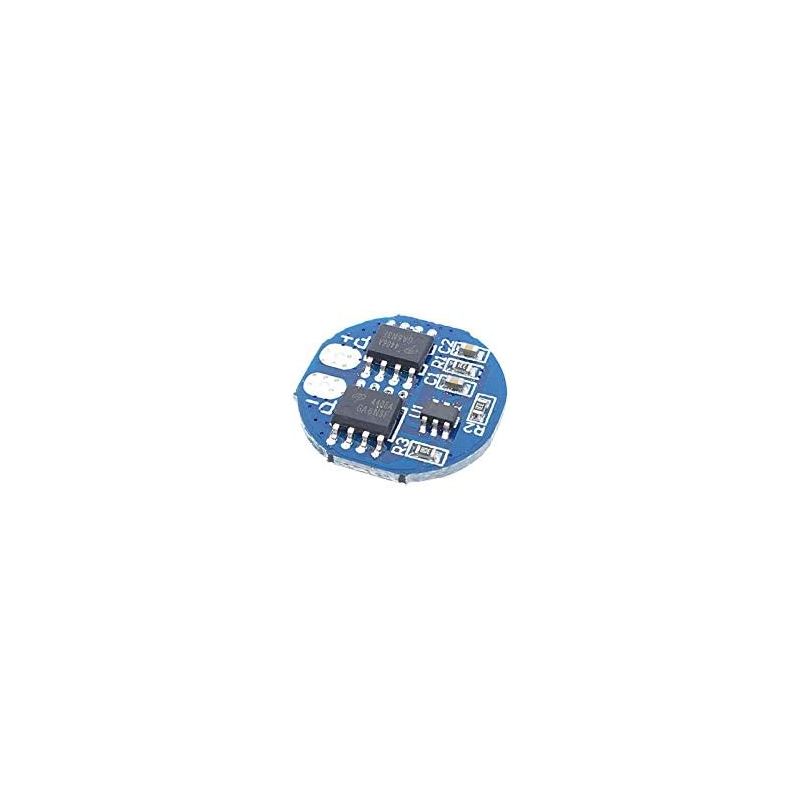

ماژول محافظ دشارژ و شارژ یا ماژول های BMS یا Battery Management System برای حفاظت و کنترل شارژ و دشارژ باتری های Lithium-Ion/Polymer مورد استفاده قرار میگیرند. این ماژول ها معمولا بر اساس میزان جریان دهی و تعداد سلول باتری که پشتیبانی میکنند دسته بندی میشوند.این ماژول یک شارژر باتری های لیتیوم یون و لیتیوم پلیمر 2 سل با توانایی شارژ حداکثر با 5 آمپر است. از ویژگی های این شارژر وجود مدار محافظتی Overcharge و Discharge است که از صدمه دیدن باتری جلوگیری میکند.
مدل : XH-2S-A2
حداکثر ولتاژ شارژ : 8.4 ولت الی 9 ولت DC
ولتاژ Over-Discharge : برابر 2.54 ولت با خطای 0.1v±
ولتاژ Over-charge : برابر 4.25 ولت با خطای 0.05v±
حداکثر جریان کاری : 5 آمپر
حداکثر جریان پیک : 7 آمپر
محافظت در برابر جریان بیش از حد و اتصال کوتاه
جریان مصرفی در حالت بی باری : حدود 10 میکرو آمپر
تأخیر حفاظت از اتصال کوتاه: 200/500/600us
دمای قابل کار : 40- الی 50+ درجه سانتی گراد
ابعاد:18X3  میلی متر
توانایی شارژ 2 باتری لیتیومی 18650 یا لیتیوم پلیمر (طبق تصویر سیم بندی انتهای توضیحات)
پدهای P +P-  موجود بر روی ماژول هم به عنوان ورودی و هم به عنوان خروجی می باشد .
Model: XH-2S-A2
Maximum charging voltage: 8.4 volts to 9 volts DC
Over-Discharge voltage: equal to 2.54 volts with an error of ±0.1v
Over-charge voltage: equal to 4.25 volts with an error of ±0.05v
Maximum working current: 5 amps
Maximum peak current: 7 amps
Protection against over current and short circuit
Current consumption in no-load mode: about 10 microamps
Short circuit protection delay: 200/500/600us
Working temperature: -40 to +50 degrees Celsius
Dimensions: 18x3 mm
Ability to charge 2 lithium 18650 or lithium polymer batteries (according to the wiring diagram at the end of the description)

  • دانیال اوجی | 4 ماه پیش
    من میخام با این ماژول و جا باتری ۲ تایی 18650 وصل کنم که هم به مصرف کننده بره هم بتونم همزمان شارژ اش کنم چحوری میشع
    • پشتیبانی | 4 ماه پیش
      دانیال اوجی سلام و احترام، این ماژول برای پک ۲ سل سری است، بنابراین دو باتری 18650 باید سری شوند؛ منفی پک به B-، نقطه اتصال بین دو سلول به BM و مثبت پک به B+ متصل می‌شود. مصرف‌کننده و شارژر هر دو از ترمینال‌های P+ و P- متصل می‌شوند. برای شارژ باید از شارژر استاندارد پک لیتیوم‌یون ۲ سل با ولتاژ نهایی 8.4 ولت استفاده شود؛ خود BMS جایگزین مدار شارژ CC/CV نیست. با توجه به خطر باتری لیتیومی، سلول‌ها باید هم‌نوع، هم‌ظرفیت و با ولتاژ اولیه نزدیک به هم باشند.
  • فرهام پرخویی | 9 ماه پیش
    یا اسم IC که روش استفاده شده چیه لطفا ؟
    • پشتیبانی | 9 ماه پیش
      فرهام پرخویی سلام متاسفانه برای موجودی فعلی توسط سازنده خراشیده شده است و امکان قرائت پارت نامبر فراهم نمی باشد.
    از این یک دیتاشیت ندارید بدید ؟
      فرهام پرخویی سلام برای این ماژول دیتاشیت عرضه نشده است.
  • محسن موسوی | 10 ماه پیش
    سلام.
    من میخوام دو باتری لیتیوم پلیمر رو بصورت سری ببندم برای پروژم.
    سوالم اینه که اولا اون محافظ های سر خود باتری رو باید جدا کنم و باتری ها رو مستقیم به bms متصل کنم.
    دوما برای تبدیل برق 5 به 8.4 میخوام ماژول ip2326 بخرم آیا ماژول ارزون تری واسه این کار وجود داره؟
    • پشتیبانی | 10 ماه پیش
      محسن موسوی سلام و احترام، در پک‌های سری با BMS معمولاً از باتری بدون برد محافظ داخلی استفاده می‌شود، زیرا وجود محافظ مجزا روی هر سل می‌تواند باعث تداخل در شارژ بالانس و قطع ناخواسته شود و جدا کردن برد محافظ باتری‌های آماده نیز به‌دلیل ریسک ایمنی توصیه نمی‌شود. درباره تبدیل ۵ ولت به ۸٫۴ ولت، ماژول IP2326 از نظر پایداری و محدودسازی جریان مناسب این کاربرد است و ماژول‌های افزاینده ارزان‌تر هم وجود دارند، اما اغلب فاقد کنترل دقیق جریان و حفاظت کافی برای باتری لیتیومی هستند و استفاده از آن‌ها ریسک‌پذیر است.
  • دلاور محمودی | 1 سال پیش خریدار
    سلام ولتاژ ورودی این ماژول چند هست ؟؟؟
      دلاور محمودی سلام ولتاژ ورودی مناسب برای ماژول BMS مدل XH-2S-A2 در محدوده 8.4V تا 10V است، زیرا این مدار برای شارژ و حفاظت دو سلول لیتیومی سری طراحی شده است. در زمان شارژ، منبع باید ولتاژی حدود 8.4V (هر سلول 4.2V) با محدودیت جریان حداکثر 5A تأمین کند. ولتاژهای بالاتر از 10V باعث فعال شدن مدار حفاظت یا آسیب به ماژول می‌شوند، بنابراین استفاده از شارژر مخصوص باتری‌های 2 سل لیتیومی توصیه می‌شود.
  • مهدی احسانی | 1 سال پیش
    سلام من میخوام چهارتا باطری ۳.۷ ولت ۱۵۰۰ میلی آمپر رو به صورت ۷.۴ ولت ۳۰۰۰ میلی آمپر سری موازی ببندم برای شارژ باطری ها از این ماژول استفاده کنم یا ۴ سل
      مهدی احسانی سلام در ترکیب مورد نظر شما، باتری‌ها به‌صورت دو سری و دو موازی بسته می‌شوند، یعنی در مجموع 2 سلول معادل از نظر ولتاژ (7.4V) و دو برابر ظرفیت (3000mAh) دارید. در این حالت باید از ماژول BMS مخصوص **2 سلول** مانند همین مدل XH-2S-A2 استفاده کنید، نه نوع 4 سل. فقط دقت کنید پیش از اتصال موازی، ولتاژ هر دو سلول هم‌سطح باشد تا جریان تعادلی بالا ایجاد نشود، و برای ایمنی بیشتر از سیم با قطر مناسب و اتصالات مقاوم در برابر حرارت استفاده شود.
  • ســجاد شــریفی | 1 سال پیش خریدار
    سلام، برای دستیابی به جریان بالاتر در خروجی، امکان موازی کردن ۲ عدد ماژول وجود دارد؟
      ســجاد شــریفی سلام خیر، ماژول‌های BMS مانند XH-2S-A2 را نمی‌توان به‌صورت موازی برای افزایش جریان خروجی استفاده کرد، زیرا مدار کنترل، حفاظت و قطع‌و‌وصل آن‌ها مستقل است و هنگام موازی‌سازی باعث ناهماهنگی در تقسیم جریان و آسیب به هر دو ماژول می‌شود. برای جریان بالاتر باید از یک BMS با ظرفیت نامی بالاتر استفاده کنید.
  • م ص | 1 سال پیش
    دوباره کی موجود میشه؟ چرا روند تامین این قدر کند شده؟
  • دانیال | 1 سال پیش
    سلام من دوتا باتری پاناسونیک از سایت تون میخوام تهیه کنم و میخوام مدار شارژ باتری هارو بسازم آیا همین ماژول کافیه برای شارژ باتریها یا باید در کنار این از ماژول های دیگه ای هم استفاده کنم؟ اگر لینک محصول مد نظر رو برام بفرستین ممنون میشم 🙏🏻 سپاس
    مشاهده پاسخ ها (3)
      دانیال سلام ، برای ساخت مدار شارژ، این ماژول می‌تواند به‌تنهایی حفاظت لازم را فراهم نماید و نیازی به ماژول اضافی نیست، به شرطی که از یک منبع تغذیه یا مبدل CC‑CV با خروجی مناسب (حدود 8.4V و حداکثر 5A) استفاده کنید.
  • م ص | 1 سال پیش
    بلانسر هم هست دیگه؟
      م ص سلام خیر بالانسر ندارد و با توجه به ساده بودن مدار صرفا شارژ را بین سلول های باتری پخش میکند .
