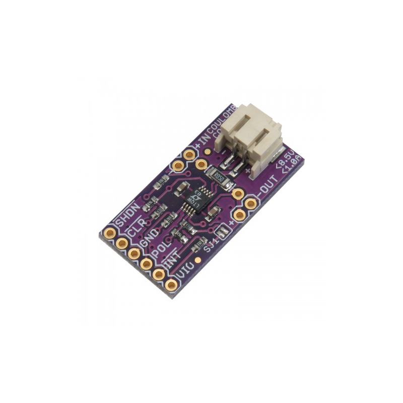

ماژول LTC4150 یک شمارنده کولن می باشد که می تواند به صورت مداوم جریان را اندازه گیری کند.
3.0
2 رای‌دهنده
9,390,000 ریال
 LTC4150 یک شمارنده کولن (معادل یک آمپر بر ثانیه) بوده و قادر است  به صورت مداوم جریان سنسوری را که در حال استفاده از آن هستید، مانیتور کرده و مقدار آمپر-ساعت استفاده شده را اعلام کند. این ماژول به سادگی بین منبع تغذیه و مدار شما وصل می گردد و همیشه ظرفیت باتری شما را نمایش خواهد داد
کاربرد
  • مانیتورینگ باتری
  • سیستم های هوشمند با باتری پورتابل
  • ولتاژ کاری :2.7 تا 8.5 ولت
  • نمایش کمیت شارژ و قطبیت
  • محدوده ی حساسیت ولتاژ : ±50 میلی ولت
  • فرکانس شمارش شارژ : 32.55Hz/V
  • جریان خاموش : 1.5 میکروآمپر
educe the integral charging of the current time, and the LTC4150 measures the use of battery power for mobile PC charging and portable product usage. The device monitors the current flowing through an external sense resistor located between the positive terminal of the battery and the battery load or charger. Therefore, a voltage across the sense resistor is obtained and then the signal enters several steps to infer power. Device interrupt pin pulsed. , the frequency of the pulse, the voltage detection and the number of pulse cycles are Coulomb numbers. These pulses correspond to a constant number of charge flows into or out of the battery and indicate that the battery is discharged or charged with polarity.
Specifications
Operating Voltage: 2.7V - 8.5V
Indicates Charge Quantity and Polarity
±50mV Sense Voltage Range
32.55Hz/V Charge Count Frequency
1.5μA Shutdown Current

  • سید علی هاشمی نژاد | 6 ماه پیش
    سلام. ببخشید حداکثر جریانی که این ماژول می تواند تحمل کند چقدر است ؟
    • پشتیبانی | 6 ماه پیش
      سید علی هاشمی نژاد سلام و احترام، تراشه LTC4150 از نوع coulomb counter بوده و برای اندازه‌گیری جریان طراحی شده نه عبور توان بالا، بنابراین در ماژول‌های مبتنی بر آن (مانند مدل CJMCU-LTC4150) مسیر جریان با شنت داخلی محدود است. طبق دیتاشیت رسمی Linear Technology، ورودی اندازه‌گیری تا حدود ±1.5A جریان را به‌درستی مانیتور می‌کند، اما مسیر فیزیکی و مقاومت شنت برد معمولاً برای جریان‌های بیش از این مقدار مناسب نیست. توصیه می‌شود جریان دائم عبوری از این ماژول بیش از 1 آمپر نباشد تا دقت اندازه‌گیری و ایمنی قطعات حفظ شود.
