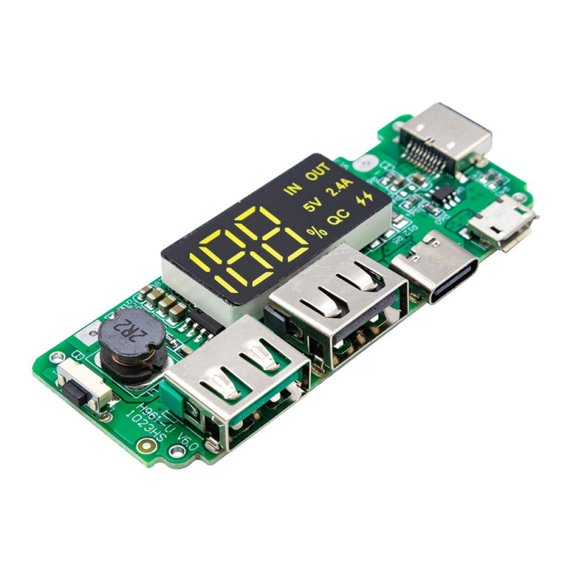

ماژول پاوربانک  باتری لیتیومی دارای 2 خروجی USB با ورودی های میکرو USB و Type-C و Lightning مناسب برای ساخت پاور بانک
3.7
29 رای‌دهنده
122 دیدگاه
100 2% 437,080‎ تومان
4,460,000 ریال
تنها با اتصال یک منبع ولتاژ 5 ولتی با درگاه میکرو  USB  به ورودی شارژر میتواند باتری متصل به خروجی را تا 5V شارژ نماید. این ماژول بطور کلی برای منابع تغذیه قابل حمل که ازباتری های lithium 18650 استفاده میکنند مناسب است. جزیان مناسب برای شارژ باتری موبایل به طور خودکار تنظیم میشود. این ماژول برای توان کمتر از 0.5 وات و بالاتر از 10.5 مناسب نیست. این ماژول دارای  مدار محافظ نمیباشد بنابر این با توجه به ولتاژ 3 تا 4.2 ولتی نباید باتری های چندتایی سری با یکدیگر موازی شوند. باتری باید دارای ظرفیت 4A حدودی برای دشارژ باشد.
  • ورودی : 5V-1A
  • رابط ورودی: پورت مادگی میکرو USB و type-c و lightning
  •  رابط خروجی: 2× پورت استاندارد مادگی
  • دارای نمایشگر LCD
  • باتری های مجاز برای ماژول: باتری های لیتیومی 18650 با سر فلت یا باتری لیتیوم پلیمری
  • تعداد باتری : 4 تا 6 عدد ، برای باتری 4 سل 110MM و برای باتری 6 سل 146MM
  • بازده BOOST : زیر 1 آمپر جریان با ثبات میباشد و بازده تا 80% میباشد.
  • نرخ ظرفیت : 3.7V / 5V * 80% = 59.2%  برای باتری موبایل : ظرفیت باتری موبایل / ظرفیت باتری کل * 59.2%
  • مدار محافظ پلاریته معکوس : ندارد (اتصالات مثبت و منفی با دقت انجام شود.)
  • استفاده تا 10 هزار میلی آمپر ساعت در شرایط ایده‌آل
  • مدار محافظ overcharge و over discharge برای باتری لیتیومی دارد.
  • مدار محافظ خروجی  over current و اتصال کوتاه دارد.
  • ابعاد برد: 65x25mm
Model: H961-U
input Voltage B+ to B-; 3.0-4.2V
Overcharge
Detection voltage: 4.20±0.05V
Release voltage: 4.100±0.05V
Detection delay time<200 ms
Over-discharge
Detection voltage: 3.0±0.10V
Release voltage: 3.10±0.10V
Detection delay time<100 ms
Outputconstant current: constant current;2A
Short circuit protection
Short detection delay time<50uS
Release Conditions: Cut offload
Normal current consumption
Normal current consumption of PCM: Max 60uA
Standby current consumption: Max 50uA
0V charger: allowed 0V change; Y
Suggest working conditions
max continuous charge/discharge current: 1.5/2A
suggest working temperature: -5-45℃
IR resistance: IR of PCM≤65 mΩ
Weight: Approx. 15g / 0.5oz
