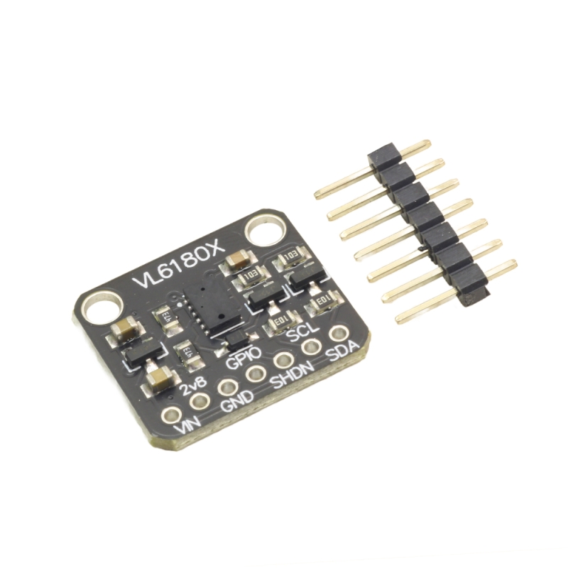

ماژول فاصله سنج لیزری VL6180X
کد کالا: 3011009010
ماژول فاصله‌سنج لیزری VL6180X با فناوری ToF و طول موج لیزر مادون‌قرمز 850 نانومتر با ولتاژ کاری 3.0 تا 5.0 ولت
2 رای‌دهنده
7 دیدگاه
4,260,000 ریال
ماژول فاصله‌سنج لیزری VL6180X یک ماژول اپتو الکترونیکی پیشرفته است که سه عملکرد اصلی را ارائه می‌دهد 1 - اندازه‌گیری فاصله (Proximity) 2- تشخیص نور محیطی (ALS) 3 - لیزر مادون قرمز (IR) . این ماژول با استفاده از فناوری Time-of-Flight (ToF)، زمان رفت و برگشت فوتون‌های ارسال‌شده از لیزر مادون قرمز را برای اندازه‌گیری دقیق فاصله محاسبه می‌کند. با این فناوری، اندازه‌گیری فاصله کاملاً مستقل از بازتاب‌پذیری اجسام انجام می‌شود، که آن را به یک ابزار قابل اعتماد برای کاربردهای متنوع تبدیل می‌کند.
مدل: VL6180
ولتاژ کاری: 3.0 تا 5.0 ولت
طول موج لیزر مادون قرمز: 850 نانومتر
رابط ارتباطی: I2C (سرعت 400 کیلوهرتز)، آدرس پیش‌فرض 0x29 (7 بیتی) با دو GPIO قابل برنامه‌ریزی
محدوده اندازه‌گیری فاصله: 0 تا 100 میلی‌متر با دقت ±13 میلی‌متر در شرایط استاندارد
زمان پاسخ‌دهی (تبدیل): 15 میلی‌ثانیه
محدوده نور محیطی (ALS): 1 تا 100,000 لوکس با خروجی 16 بیتی
حساسیت به نور محیطی: 0.36 لوکس/واحد شمارش (Lux/count)
محدوده افزایش نور محیطی (Gain): قابل تنظیم از 1 تا 40
محدوده نور محیطی: 1 تا 100kLux با خروجی 16 بیتی
حساسیت نور محیطی: 0.36Lux/count
محدوده افزایش نور محیطی: 1 تا 40
خطای خطی: 5% (1 تا 300 Lux)، 10% (300 تا 7500 Lux)
خطای افزایش: 1% (افزایش 20)، 7% (افزایش 1 تا 10)
ابعاد ماژول: 20 × 17.5 میلی‌متر
