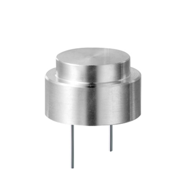

سنسور فرستنده اولتراسونیک ضدآب مدل YU1640AIH12 با قطر 16 میلیمتر یک دستگاه سنسور فاصله و تشخیص حضور است که از اصول اولتراسونیک برای اندازه‌گیری فواصل و سنجش اشیا استفاده می‌کند. این سنسور با استفاده از فرکانس بالا (صدای بالای حد بالای قدرت شنوایی انسان) که به صورت پالس‌های صوتی ارسال می‌شوند، فواصل را اندازه‌گیری می‌کند.
مشخصات:
نوع سنسور : فرستنده اولتراسونیک
مدل : YU1640AIH12
فرکانس اسمی : 40.0±1.0 کیلوهرتز
حساسیت: 82- دسی بل
ظرفیت استاتیک: 1800Pf±20%
حداکثر ولتاژ ورودی: 120 ولت
زاویه جهت: 80°±15° (6dB-)
محدوده تشخیص: 0.2 تا 3 متر
دقت : 10 میلی متر
دمای کار: 40- الی  80+ درجه سانتی گراد
جنس بدنه : آلومینیومی
ضد آب
Product Category: Waterproof
Product category: integrated transceiver
Nominal frequency: 40.0±1.0KHz
Sound pressure: 105dB min.
Sensitivity: -82dB min.
Static capacitance: 1800Pf±20%
Aftershock: 1.2ms max.
Maximum input voltage: 120Vp-p
Direction angle: 80°±15° (-6dB)
Detection range: 0.2~3m (reflection)
Resolution: 10mm
Working temperature: -40 °C ~+80 °C
Storage temperature: -40 °C ~+85 °C
Shell material: aluminum shell
