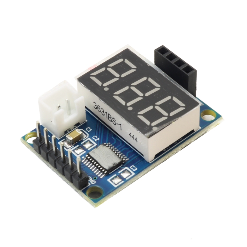

برد راه انداز ماژول اولتراسونیک SR04 با نمایشگر سون سگمنت
کد کالا: 3011009009
برد راه‌انداز اولتراسونیک HC-SR04 یک ماژول آماده برای نمایش فاصله اندازه‌گیری‌شده توسط سنسورهای اولتراسونیک است. این برد دارای نمایشگر 3 رقمی سون سگمنت بوده و اطلاعات فاصله را علاوه بر نمایش، از طریق رابط سریال UART نیز ارسال می‌کند.

برد راه‌انداز ماژول اولتراسونیک HC-SR04 یک مدار کنترلی مجهز به میکروکنترلر است که عملیات اندازه‌گیری فاصله را پردازش کرده و مقدار به‌دست‌آمده را روی نمایشگر دیجیتال سون سگمنت نمایش می‌دهد. این برد برای استفاده سریع از ماژول‌های فاصله‌یاب اولتراسونیک بدون نیاز به طراحی مدار پردازشی جداگانه کاربرد دارد.این ماژول پس از اتصال سنسور اولتراسونیک HC-SR04، فاصله جسم مقابل را اندازه‌گیری کرده و مقدار آن را بر حسب سانتی‌متر روی نمایشگر قرمز رنگ نمایش می‌دهد. همچنین داده اندازه‌گیری‌شده از طریق خروجی UART با سرعت 9600bps قابل دریافت توسط میکروکنترلر، کامپیوتر یا سایر سیستم‌های کنترلی است.طراحی کوچک این برد باعث شده برای پروژه‌های آموزشی، سیستم‌های اندازه‌گیری فاصله، رباتیک و تجهیزات هوشمند مناسب باشد. دقت اندازه‌گیری به شرایط محیط، نحوه نصب سنسور و مشخصات ماژول اولتراسونیک متصل‌شده وابسته است.
  • نوع: برد راه‌انداز ماژول اولتراسونیک
  • سازگار با: HC-SR04
  • ولتاژ کاری: 5V DC
  • فرکانس کاری سنسور: 40kHz
  • محدوده اندازه‌گیری: 3 تا 400cm
  • واحد نمایش: سانتی‌متر (cm)
  • نوع نمایشگر: سون سگمنت 3 رقمی
  • رنگ نمایشگر: قرمز
  • رابط خروجی: UART TTL
  • سرعت ارتباط سریال: 9600bps
  • فرمت خروجی سریال: D: XXX\r\n
  • زاویه تشخیص: حدود 15 درجه
  • ابعاد برد: 30 × 25 میلی متر
  • نمایش مستقیم فاصله بدون نیاز به مدار پردازشی اضافی
  • دارای نمایشگر دیجیتال سون سگمنت
  • مجهز به خروجی سریال UART برای ارسال داده
  • سازگار با ماژول اولتراسونیک HC-SR04
  • دارای طراحی کوچک و مناسب برای پروژه‌های فشرده
  • مناسب برای اتصال مستقیم به سیستم‌های کنترلی

Tester for ultrasonic distance meters HC-SR04.
The display shows the distance from the partition after connecting the sensor.
The same data is sent to the serial port, for further use.
The serial port is available on VCC (5V), TX, RX, GND pins. Communication speed 9600baud. Output format: D: XXX \ r \ n, where XXX is the value of the measured distance in cm.
Specifications
Supply voltage: 5V
Measuring range: 3 - 400cm
Display units: cm
Display: 3-digit 7-segment
Red color
Additional interface: 5V UART
Module dimensions: 30x25mm
