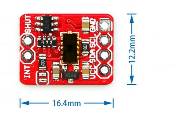

ماژول فاصله سنج لیزری VL53L1X
کد کالا: 3011007097
ماژول فاصله‌سنج لیزری VL53L1X با فناوری ToF و انتشار 940 نانومتری، اندازه‌گیری تا 4 متر برای کاربردهای پیشرفته
3.9
15 رای‌دهنده
39 دیدگاه
10,800,000 ریال
ماژول VL53L1X یک حسگر لیزری پیشرفته است که بر اساس فناوری زمان پرواز (ToF) طراحی شده و می‌تواند فاصله‌ها را با دقت و سرعت بالا اندازه‌گیری کند. این حسگر با ابعاد کوچک و توانایی اندازه‌گیری فاصله تا 4 متر، استاندارد جدیدی در عملکرد حسگرهای فاصله‌ یاب ایجاد کرده است. انتشار دهنده 940 نانومتری این ماژول، کاملاً نامرئی برای چشم انسان بوده و با استفاده از فیلترهای مادون‌قرمز داخلی، قابلیت اندازه‌گیری در شرایط نوری متنوع و ایمنی بالا در برابر نور محیطی را فراهم می‌کند. ویژگی‌هایی همچون امکان برنامه‌ریزی ناحیه مورد علاقه (ROI) و فرکانس اندازه‌گیری تا 50 هرتز، این حسگر را برای استفاده در پروژه‌های پیشرفته و محیط‌های محدود به فضا ایده‌آل می‌سازد. VL53L1X نسل جدیدی از حسگرهای فاصله‌سنج است که کارایی و دقت بالایی را در کاربردهای متنوع ارائه می‌دهد.
مشخصات:
  • برد اندازه‌گیری: 4 سانتی‌متر تا 4 متر
  • فرکانس اندازه‌گیری: تا 50 هرتز
  • ولتاژ کاری: 3.3 تا 5 ولت
  • رابط ارتباطی: I2C (تا 400 کیلوهرتز)
  • نوع فرستنده: لیزر نامرئی 940 نانومتری (کلاس 1)
  • آرایه دریافت‌کننده: SPAD (دیود بهمنی تک فوتونی) با لنز یکپارچه
  • میدان دید (FoV): 27 درجه (قابل برنامه‌ریزی)
  • پین‌های خاموش و وقفه: دارد
پین ها:
  • VCC: ورودی تغذیه 3.3V/5V
  • GND: زمین
  • SDA: پین داده I2C
  • SCL: پین کلاک I2C
  • SHUT: کنترل خاموش کردن
  • INT: خروجی وقفه
کاربرد ها:
  • رباتیک و ناوبری خودکار
  •  تشخیص موانع و جلوگیری از برخورد
  •  سیستم‌های امنیتی و کنترل دسترسی
  • دستگاه‌های هوشمند خانگی (مانند جاروبرقی‌های هوشمند)
  • اندازه‌گیری فاصله در پهپادها و کوادکوپترها
  • کنترل حرکت و فاصله در اتوماسیون صنعتی
  • سنجش و ردیابی حرکات انسان
  • دستگاه‌های پوشیدنی و سلامتی
  • کنترل عمق میدان دید در دوربین‌ها و حسگرهای تصویری
  • سنسورهای نوری و حسگرهای نور محیطی

  • امیر حسین ناصح | 5 ماه پیش
    ایا این ماژول امکان اندازه گیری فاصله زیر اب رو داره؟
    • پشتیبانی | 5 ماه پیش
      امیر حسین ناصح سلام و احترام، بر اساس اطلاعات دیتاشیت رسمی، وب‌سایت سازنده و منابع معتبر، ماژول VL53L1X برای سنجش فاصله در هوا طراحی شده و ارسال و دریافت پالس مادون‌قرمز آن در محیط‌های مایع مانند آب به‌درستی عمل نمی‌کند. امواج مادون‌قرمز در آب دچار جذب و پراکندگی شدید می‌شوند و سنسور قادر به اندازه‌گیری فاصله نخواهد بود. بنابراین این ماژول امکان اندازه‌گیری فاصله زیر آب را ندارد.
      محمد صیادان سلام و احترام، هر دو ماژول مبتنی بر فناوری ToF هستند و از طریق I2C کار می‌کنند، اما VL53L1X نسل جدیدتر است. برد اندازه‌گیری VL53L1X تا حدود 4 متر بوده و دارای قابلیت تنظیم ناحیه دید (ROI) و دقت بهتر در فاصله‌های بیشتر است، در حالی‌که VL53L0X معمولاً تا حدود 2 متر اندازه‌گیری می‌کند و امکان تنظیم ناحیه دید ندارد. همچنین VL53L1X در محیط‌های پرنور عملکرد پایدارتر و قابلیت تنظیم حالت‌های مختلف اندازه‌گیری دارد. برای کاربرد رباتیک و تشخیص دقیق‌تر موقعیت شیء، VL53L1X معمولاً گزینه مناسب‌تری محسوب می‌شود.

  • مهدی مومنی آزاد | 1 سال پیش خریدار
    دقتش برای اکثر کار ها کاملا مشابه التراسونیک 04 هست ولی قیمتش ۴ برابر اون هستش که بنظر من برای اکثر افراد اصلا صرفه ی خرید نداره . مثلا ۳۲ سانت رو ۳۳.۵ نشان میده و تا ۲ متر هم دقتش قابل تحمله بعد از اون دیگه خیالی نشان می‌دهد اگه کسی بلد باشه با کد زدن و کالیبره کردن دقتشو بیشتر کنه شاید بهتر بشه
  • عرفان عبدالملکی | 2 سال پیش
    سلام دقت این ماژول بیشتر از ماژول اولتراسونیک هست؟
    مشاهده پاسخ ها (3)
      عرفان عبدالملکی سلام ماژول فاصله‌سنج لیزری دقت بالاتری دارد و سریع‌تر اندازه‌گیری می‌کند و تحت تأثیر دما و رطوبت نیست، درحالی‌که ماژول اولتراسونیک دقت کمتری دارد و  کندتر است و به سطح و شرایط محیطی حساس‌تر است. اگر دقت و پایداری مهم است، لیزری بهتر است.
  • محمد علی فضل اله پور عزیزی | 2 سال پیش
    آیا از این میشه تو محیط آلوده استفاده کنم منظور من اینه که پشت یه شیشه بتونم استفاده کنم یا خودش حتما باید بیرون جعبه باشه
      محمد علی فضل اله پور عزیزی سلام هر جسمی را به عنوان مانع خواهد شناخت.

  • عبدالرضا تاجيك | 3 سال پیش
    سلام - ماژول به همین صورت به ماکسیمم 4 متر میرسد یا باید لنز روش گذاشت؟
      عبدالرضا تاجيك سلام
      برای 4 متر نیازی به استفاده از لنز ندارید ضمنا این ماژول لنز خور نیست
