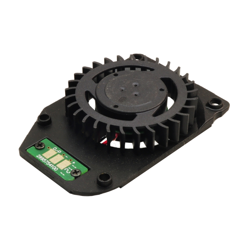

فن 5 ولت سه سیمه سایز 3x3 ضخامت 0.9cm مارک DELTA مدل KSB0405HA
1 رای‌دهنده
5 دیدگاه
مارک: DELTA
مدل: KSB0405HA
ولتاژ: 5ولت DC
جریان مصرفی: 0.3 آمپر
سایز: 30X30X9 میلی متر
ضخامت: 9 میلی‌متر
تعداد سیم: 3 سیمه
Brand: DELTA
Model:  KSB0405HA
Voltage: 5V DC
Current consumption: 0.3A
Thickness: 10mm
Number of wires: 3 wires

    این نوع فن رو کجا باید وصل کرد. هوا رو به کدوم سمت میده. باید هوا رو بمکه و دفع کنه و یا به روی هیت سینک بدمه مثلا. من دقیقا کنار هیت سینک نصبش کردم تا بدمه بهش. آیا این درسته؟
    • پشتیبانی | 2 ماه پیش
      ناصر رضاپور تکانلو سلام و احترام، بله، نصب فن به‌گونه‌ای که هوا را روی هیت‌سینک بدمد، یکی از روش‌های صحیح و رایج خنک‌کاری است. جهت جریان هوا در فن‌های کامپیوتری معمولاً از سمت پروانه به سمت قسمتی است که پایه‌های نگهدارنده موتور قرار دارند. همچنین سیم سوم این فن برای ارسال سیگنال سرعت (Tach) است و برای عملکرد عادی فن فقط اتصال تغذیه ۵ ولت کافی است.

    قطر پره چند سانته کامل
    • پشتیبانی | 4 ماه پیش
      آرین قربانی عشین سلام قطر کامل 32 میلی متر می باشد .
  • بهزاد رحمان شاهی | 7 ماه پیش خریدار
    فن خوبیه . کل اجزاش بجز پروانه های فن فلزیه ولی دقت کنید که اگه مثبت منفی رو جا به جا بزنید در کسری از ثانیه میسوزه
