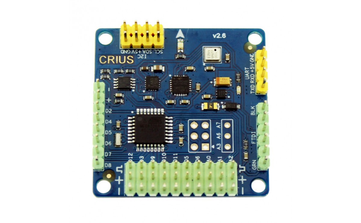

فلایت کنترل یا سیستم کنترل پرواز، در واقع قلب اصلی و هسته مرکزی یک دستگاه مولتی روتور است.
4.2
27 رای‌دهنده
22 دیدگاه
با استفاده از میکرو کنترلر 328p atmega یک برد ارزان با قابلیت فراوان تولید شده. قابلیتی که بیشتر جلب توجه می کند، امکان افزودن مکان یابی با جی پی اس با انواع کاربردهایی است که در محیط نرم افزاری برای این برد میتوان تعریف نمود.از آن جمله حفظ ارتفاع در یک نقطه مختصاتی و همینطور بازگشت به خانه از جذابیتهای این افزونه میباشد. همچنین میتوان از افزونه بلوتوث هم برای ارتباط بین پرنده و رایانه و حتی گوشیهای هوشمند اندرویدی استفاده نمود.هرچند برد بلوتوث محدود است ولی برای تنظیمات و ستاپ پرنده خیلی مفید و کارآمد است.قابلیت تلمتری یکی از محاسن هر مولتی رتور است که کاربر در مواجه با پرنده و دسترسی به اطلاعات پرنده به آسایش و اطمینان بیشتر دست میابد. جالبتر اینکه علاوه بر ماژول ارتباطی و مکان یابی قابلیت افزودن oled برای نمایش پارامترهای مهم برد نیز وجود دارد.یک صفحه نمایش بسیار کوچک این کارایی را در اختیار می گذارد.

Input power selection
- One of the following way
  - Connect 5V power cable from ESC or UBEC to the ESC/Servo port, the J1 jumper must be closed.
  - Connect 5V~12V power cable to the extend power port, the J1 jumper must be removed.
   When using Extend Board, AIO PRO must be powered from the extend power port.
General:
Dimension: 50mm *  50mm
Height: 11.6mm
Weight: 14.2g
Fixing hole spacing: 45mm
Hole diameter: 3.1mm
 Multiwii SE v2.6 hardware features
1 optimize layout, signal input/output interface position more reasonable;
2 replace the better gyro/integration of six axis acceleration sensor;
2 use a dedicated I2C level conversion IC;
2 have FTDI protection design, prevent the external power conflict with USB power supply;
3 with the I2C interface (5 v level), can connect the I2C - GPS navigation board/OLED display screen and other peripheral equipment;
4 compact size, can be mounted on a mini rack, also can be converted into a "standard" through panels CRIUS 45 mm hole is apart from the installation.

CRIUS MultiWii SE v2.5 hardware features
Mixer ATMega328P microcontroller
Mixer MPU6050 digital triaxial gyro and three-axis accelerometer (since the stability with)
The mixer BMP085 digital pressure sensor (lock height with)
Mixer HMC5883L three-axis digital magnetic resistance sensor (electronic compass, locking heading)
In pieces 3.3 V low noise power supply voltage regulator
Mixer high brightness status indicator LED
Special mixer PCA9306DP1 I2C level conversion IC
Mixer FTDI interface with protection with diode and 500 ma self recovery fuse
