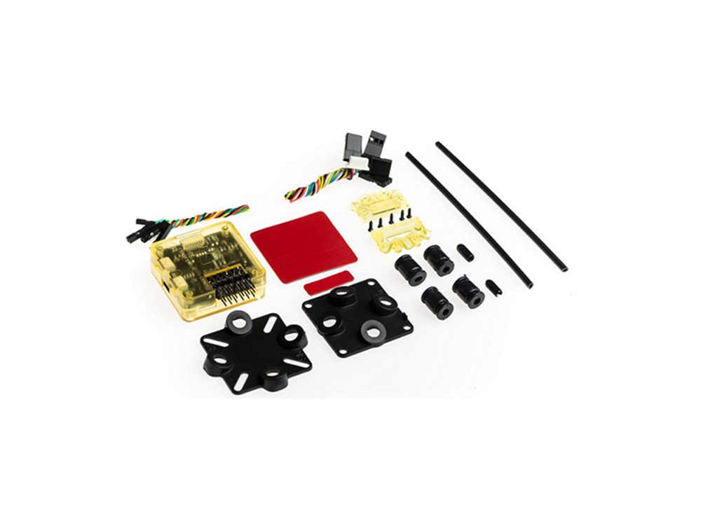

    بوت لودر دارد؟
    اقلام همراه همین هایی که داخل تصویر وجود داره هستش؟
      امیرمهدی نصرابادی سلام، بله اقلام همراه داخل تصویر هستند.
