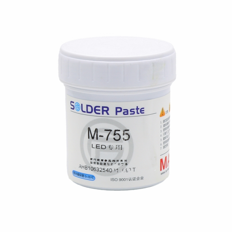

خمیر قلع نیم کیلویی MAX کد M-755
کد کالا: 3301004267
خمیر قلع MAX M-755 یک خمیر لحیم حرفه‌ای با وزن 500 گرم و دمای ذوب حدود 185°C است که برای مونتاژ قطعات SMD، بردهای آلومینیومی LED (MCPCB) و خطوط تولید SMT طراحی شده است. این محصول با ترشوندگی مناسب (Excellent Wettability)، پایداری بالا، پخش یکنواخت و کیفیت اتصال مطلوب، گزینه‌ای مناسب برای تولیدکنندگان و تعمیرکاران حرفه‌ای محسوب می‌شود.

خمیر قلع MAX M-755 یکی از محصولات تخصصی شرکت MAX Solder Technology است که برای فرآیندهای حرفه‌ای مونتاژ الکترونیکی توسعه یافته است. این محصول از ترکیب کنترل‌شده پودر آلیاژ لحیم و فلاکس فعال (Active Flux) تولید شده و با هدف ایجاد اتصالات الکتریکی و مکانیکی پایدار در مونتاژ بردهای الکترونیکی طراحی شده است.
یکی از مهم‌ترین ویژگی‌های این خمیر، دمای ذوب حدود 185 درجه سانتی‌گراد است که امکان انجام فرآیند ریفلو (Reflow Soldering) را در دمای پایین‌تر نسبت به بسیاری از خمیرهای متداول فراهم می‌کند. این ویژگی باعث کاهش تنش حرارتی (Thermal Stress) واردشده به برد، LEDها و قطعات حساس شده و احتمال آسیب دیدن PCB یا تغییر رنگ برد را کاهش می‌دهد.
فرمولاسیون این محصول به گونه‌ای طراحی شده که هنگام چاپ توسط استنسیل (Stencil Printing) یا استفاده دستی، خمیر به‌صورت یکنواخت روی پدهای برد توزیع شده و پس از ذوب، با ترشوندگی مناسب (Excellent Wettability) سطح پدها و پایه قطعات را به‌خوبی پوشش دهد. نتیجه این فرآیند، ایجاد اتصالاتی یکنواخت، مستحکم، براق و با هدایت الکتریکی مناسب خواهد بود.
شرکت MAX این محصول را به‌صورت ویژه برای مونتاژ بردهای آلومینیومی LED (MCPCB) معرفی کرده و در معرفی رسمی آن بر پایداری عملکرد، ترشوندگی مناسب و کاربرد گسترده تأکید کرده است.
  • برند: MAX
  • مدل: M-755
  • نوع محصول: Solder Paste (خمیر قلع)
  • کاربرد: مونتاژ قطعات الکترونیکی SMD
  • کاربرد تخصصی: مونتاژ بردهای آلومینیومی LED (MCPCB)
  • نوع فرآیند لحیم‌کاری: Reflow Soldering
  • دمای ذوب (Melting Point): حدود 185°C
  • وزن خالص: 500g
  • رنگ: خاکستری (Grey)
  • حالت فیزیکی: خمیر یکنواخت (Solid Paste)
  • بو: ملایم (Slight Odor)
  • ترکیب اصلی: پودر آلیاژ لحیم و فلاکس (Solder Alloy Powder + Flux)
  • پایداری شیمیایی (Chemical Stability): پایدار در شرایط عادی نگهداری
  • شرایط نگهداری: ظرف دربسته در دمای 3 تا 10 درجه سانتی‌گراد و محیط خشک
