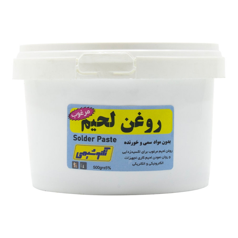

روغن لحیم 500 گرمی مرغوب تکنوشیمی
کد کالا: 3302108006
فلاکس خمیری مرغوب با حجم بالا و فرمول کم‌بو و بدون خاصیت خورندگی، مخصوص لحیم‌کاری حرفه‌ای در بردها و قطعات الکترونیکی

روغن لحیم 500 گرمی مرغوب تکنوشیمی یک فلاکس صنعتی باکیفیت است که برای لحیم‌کاری تمیز و بدون نقص در محیط‌های تولیدی، آموزشی و تعمیراتی طراحی شده است. این روغن با فرمولاسیون ویژه، لایه اکسید سطحی ایجاد شده روی پایه‌های مسی، کابل‌ها و قطعات الکتریکی را از بین می‌برد و با افزایش تمرکز حرارت در نقطه اتصال، باعث چسبندگی بهتر قلع می‌شود. استفاده از این روغن موجب می‌شود لحیم‌کاری باکیفیت‌تر، سریع‌تر و بادوام‌تر انجام گیرد. ترکیبات آن به گونه‌ای انتخاب شده‌اند که کمترین میزان اسید و مواد مضر را دارند، ازاین‌رو پس از لحیم‌کاری هیچ اثر خورنده‌ای بر سطح باقی نمی‌ماند. این روغن همچنین دود و بوی کمی تولید می‌کند و برای استفاده در کارگاه‌های تعمیرات موبایل، بردهای الکترونیکی و خطوط مونتاژ بسیار مناسب است.
  • نوع محصول: روغن لحیم خمیری صنعتی
  • وزن بسته: 500 گرم ±5%
  • برند: تکنوشیمی
  • ویژگی خاص: کم‌بو، بدون خاصیت خورندگی، رفع اکسید و روان‌سازی لحیم
  • کاربرد: آماده‌سازی قطعات و بهبود کیفیت اتصال لحیم
  • رنگ ماده: آبی روشن
  • نوع بسته‌بندی: ظرف پلاستیکی درب‌دار مقاوم
این روغن برای پروژه‌های صنعتی و تعمیراتی که به دقت بالا و حجم مصرف زیاد نیاز دارند، بسیار کاربردی است.
  • آماده‌سازی پایه‌ها و مسیرهای مسی پیش از لحیم‌کاری
  • لحیم‌کاری کابل‌ها، سیم‌ها و قطعات با سطح اکسیدشده
  • تعمیر و مونتاژ بردهای الکترونیکی
  • استفاده در خطوط تولید تجهیزات الکتریکی
  • کاربرد در کارگاه‌های خدمات و آموزش لحیم‌کاری
