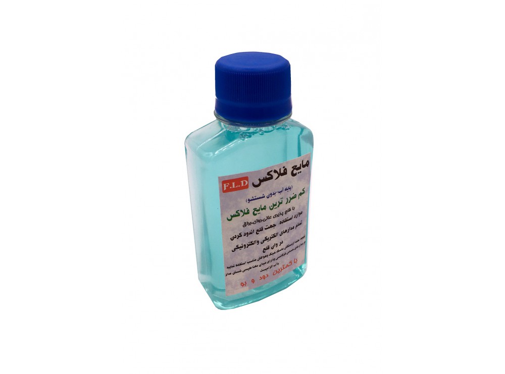

فلاکس مایع پایه آب با کمترین دود و پسماند، مناسب لحیم‌کاری دقیق و ترمیمی در مدارهای الکترونیکی
3.7
(10 رأی‌دهنده)
805,000 ریال
مایع فلاکس 120 سی‌سی F.L.D یک محلول پایه آب با فرمولاسیون خاص جهت سهولت در لحیم‌کاری و افزایش کیفیت اتصالات الکترونیکی است. این محلول با حذف اکسیدهای سطحی از پایه‌ی قطعات و برد مدار چاپی (PCB)، موجب بهبود خیس‌خوردگی قلع و شکل‌دهی مناسب آن به‌صورت کروی یا محدب می‌شود. این ویژگی باعث ایجاد اتصالات دقیق‌تر، تمیزتر و با دوام‌تر شده و همچنین از اتصال ناخواسته پایه‌ها جلوگیری می‌نماید.
مایع فلاکس F.L.D به‌عنوان یک ماده کم‌دود و فاقد چسبندگی پس از استفاده، برای بردهای SMD، قطعات حساس و پروژه‌های آموزشی بسیار مناسب است. این محلول علاوه بر تسهیل لحیم‌کاری، با کمک به پخش یکنواخت حرارت، مانع سوختن قطعات شده و حتی به عنوان خنک‌کننده موضعی نیز قابل استفاده است. برای رقیق‌سازی این محلول، تنها باید از الکل ایزوپروپیل استفاده شود.
  • نوع محصول: مایع فلاکس لحیم‌کاری
  • فرمولاسیون: پایه آب
  • حجم: 120 سی‌سی
  • ویژگی رسانا: ندارد (صرفاً کمک‌لحیم)
  • قابلیت شست‌وشو: دارد (با الکل ایزوپروپیل)
  • کم‌دود: بله (مناسب محیط بسته)
  • ویژگی اضافی: تسهیل پخش حرارت و جلوگیری از سوختن قطعات
  • کاربرد اصلی: حذف اکسید، بهبود قلع‌پذیری و افزایش کیفیت اتصال
  • نحوه استفاده: استفاده مستقیم روی برد یا پایه قطعات، سپس اعمال قلع
  • مناسب برای: مونتاژ SMD، بردهای چندلایه، تعمیرات موبایل و لپ‌تاپ
  • برند سازنده: F.L.D
مایع فلاکس F.L.D به دلیل پایه آب بودن، کم‌دود بودن و خاصیت احیاکنندگی قلع، یکی از بهترین گزینه‌ها برای لحیم‌کاری تمیز و حرفه‌ای در محیط‌های حساس و تعمیراتی است.
  • حذف اکسید از پایه قطعات و برد مدار چاپی
  • تسهیل قلع‌پذیری قطعات در لحیم‌کاری
  • بهبود شکل قلع به صورت کروی یا محدب
  • جلوگیری از اتصال اشتباه پایه‌ها هنگام مونتاژ
  • افزایش تحمل حرارتی قطعات
  • استفاده به‌عنوان خنک‌کننده موضعی
  • مناسب برای لحیم‌کاری SMD و قطعات ریز
  • کاربرد در تعمیرات موبایل، لپ‌تاپ، ریموت و گجت‌های الکترونیکی
  • استفاده در پروژه‌های آموزشی و نیمه‌حرفه‌ای
  • سازگار با ایستگاه‌های لحیم هوای گرم و هویه قلمی
