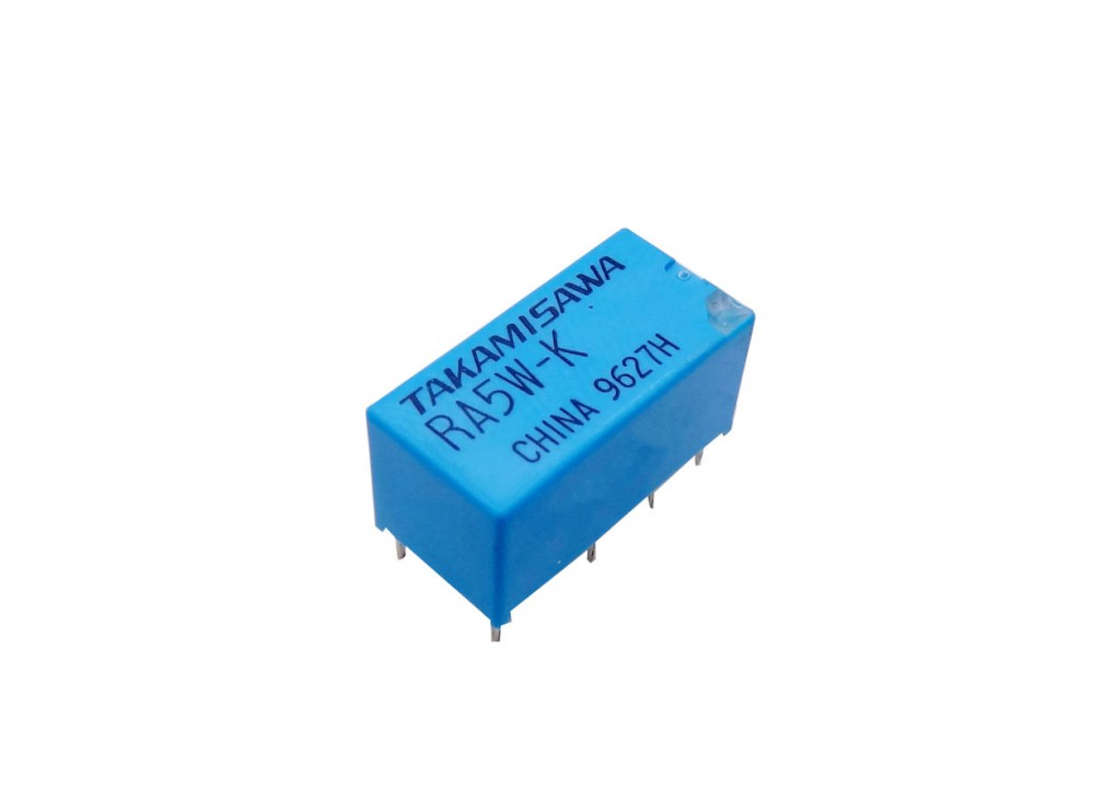

Contact Material: Gold, Silver
Mount: Through Hole
Number of Pins: 8
Coil Current:29.94 mA
Coil Resistance: 167 Ω
Coil Type: Non-Latching
Coil Voltage (DC): 5 V
Contact Current Rating :2 A
Max Current Rating: 2 A
Max Operating Temperature: 80 °C
Max Voltage Rating (AC): 250 V
Max Voltage Rating (DC): 220 V
Min Operating Temperature: -40 °C
Operate Time: 6 ms
Power Consumption :150 mW
Termination: Solder
Throw Configuration: DPDT
Depth:10 mm
Length: 20.05 mm

  • حافظ شیرمحمدلی | 3 سال پیش خریدار
    با سلام، این رله کیفیت خوبی داره اما دقت کنید که بوبین این رله دارای قطب هست، یعنی بوبین رله فقط در صورت وصل کردن صحیح قطب مثبت و منفی فعال میشه، در دیتاشیت به طور خلاصه توضیح داده شده .
  • نعیم تشکر | 3 سال پیش
    آیا این رله میتواند ولتاژ 220 مستقیم با جریان 2 آمپر را عبور بدهد یا خیر ؟
      نعیم تشکر سلام ، خیر برای این منظور مناسب نمی باشد .
