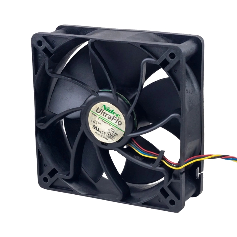

فن V12E12BS185 از برند Nidec یک فن DC براشلس با ابعاد 120x120x38mm است که برای خنک‌کاری تجهیزات الکترونیکی و سیستم‌های نیازمند جریان هوای بالا طراحی شده است. این فن با بلبرینگ دوگانه، توان مصرفی 22.2W و ساختار محوری برای تهویه مداوم تجهیزات استفاده می‌شود.
11,600,000 ریال
فن Nidec مدل V12E12BS185 از سری UltraFlo یک فن خنک‌کننده DC با طراحی محوری (Vane Axial Cooling Fan) است که برای افزایش راندمان خنک‌کاری در تجهیزات الکترونیکی طراحی شده است. این فن با ابعاد استاندارد 120x120x38mm امکان استفاده در سیستم‌هایی با فضای نصب فن 120mm را فراهم می‌کند.این مدل از موتور براشلس و بلبرینگ دوگانه با روانکاری دائمی (Permanently Lubricated Dual Ball Bearings) بهره می‌برد که برای عملکرد پایدار و کارکرد طولانی‌مدت مناسب است. طراحی پروانه و موتور در این سری با هدف بهبود بازده جریان هوا انجام شده است.فن V12E12BS185 با جریان مصرفی 1.85A برای کاربردهایی که به تهویه مداوم و قابل اعتماد نیاز دارند مورد استفاده قرار می‌گیرد.

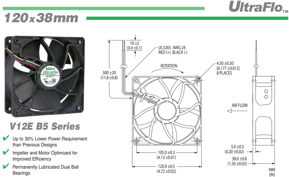

  • نوع: فن DC براشلس (DC Brushless Fan)
  • مدل: V12E12BS185
  • برند: Nidec
  • سری: V12E B5 Series
  • ولتاژ کاری: 12V DC
  • جریان مصرفی: 1.85A
  • ابعاد: 120x120x38mm
  • سایز فن: 120mm
  • نوع فن: Vane Axial Cooling Fan
  • نوع بلبرینگ: Dual Ball Bearing
  • جریان هوای آزاد: 225CFM
  • فشار استاتیک: 1.37inwg
  • سرعت چرخش: 7000RPM
  • سطح نویز: 66.5dBA

  • علیرضا معتمدی | 1 ماه پیش
    Nidec V12E12BS1B5
    Operation temperature: -10~70 °C
    Lifespan: 70000h
    Mass: 265g
    Bearing: Ball bearing
    Input
    rated voltage: 12 V
    Operating current: 1.85 A
    Rated input: 22.2 W
    Output
    Rated speed: 6400 RPM
    Maximum air flow (m3/min): 5.94 m3/min
    Maximum air flow (CFM): 210 CFM
    Maximum static pressure(Pa): 342 Pa
    Maximum static pressure(inchH2O): 1.37 inchH2O
    Sound pressure(dB[A]): 63 dB[A]
    سلام. مطمئنید که جریان مصرفی 1.85 آمپر هست؟ اونم با این سرعت و جریان هوا؟ یکمقدار این اعداد غیر عادی هستند. اگر اعداد درست باشن خیلی خوبه.
    بعد اینکه من "ماژول کنترل دور فن 4 سیمه 12 ولت تک کاناله PWM دارای NTC" با کد "3011008072" براش بخرم اوکیه؟ خروجی اون ماژول رو نوشته 3.3 آمپر.
    • پشتیبانی | 1 ماه پیش
      علیرضا معتمدی سلام و احترام، بله، برای مدل Nidec V12E12BS1B5 جریان نامی ۱٫۸۵ آمپر در ۱۲ ولت، توان ۲۲٫۲ وات، دور ۶۴۰۰ دوربردقیقه و دبی حداکثر ۲۱۰ CFM توسط سازنده اعلام شده و این اعداد با یکدیگر سازگار هستند. ماژول کد 3011008072 برای فن‌های چهار سیمه ۱۲ ولت PWM طراحی شده و ظرفیت ۳٫۳ آمپر آن از جریان نامی این فن بیشتر است؛ بنابراین در صورت چهار سیمه بودن همین نسخه فن، از نظر جریان و روش کنترل مناسب است.
